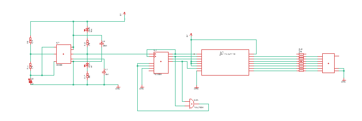

Ich bin daran einen Zähler zu entwickeln. Die Zahlen sollen über eine 7-Segmentanzeige ausgegeben werden. Dazu verwende ich einen 74LS247 IC. Den Zähler habe ich getestet. Dieser funktioniert einwandfrei. Doch irgendwie funktioniert der BCD zu 7-Segment Decoder nicht. Ist in meinem Schaltplan ein Fehler oder weshalb funktioniert es nicht?
Hallo, der LS247 hat OpenCollector-Auasgänge, schaltet also nur nach GND wenn aktiv. Wie soll da also was leuchten? Der LS247 will Anzeigen mit gemeinsamer Anode haben. Gruß aus Berlin Michael

Michael U. schrieb: > Hallo, > > der LS247 hat OpenCollector-Auasgänge, schaltet also nur nach GND wenn > aktiv. Wie soll da also was leuchten? > Der LS247 will Anzeigen mit gemeinsamer Anode haben. > Danke für die Antwort. In demfall muss ich neue 7-Segment Anzeigen kaufen. > Gruß aus Berlin > Michael

Andreas G. schrieb: > Ist in meinem > Schaltplan ein Fehler oder weshalb funktioniert es nicht? Man darf sich Bilder vor dem Posten auch mal ansehen, ob überhaupt was zu erkennen ist. Das hast Du leider nicht gemacht. Das bevorzugte Format für Schaltpläne ist PDF.
Das PNG-Format ist ok. Die Auflösung ist es nicht.
(prx) A. K. schrieb: > Das PNG-Format ist ok. Aber nur, wenn man keine Briefmarken sendet, sondern bildschirmfüllend (mindestens 1920x1080). Ein PDF kann sich dagegen jeder selber skalieren für optimales Betrachten. Ich kenne kein CAD-Programm, was keinen PDF-Export erlaubt. Notfalls wählt man unter Windows den PDF-Drucker aus.

nun lasst ihm doch seinen TTL-Zähler... (man kann tatsächlich nicht erkennen, was da genau - vom 555er abgesehen - verwendet wird)

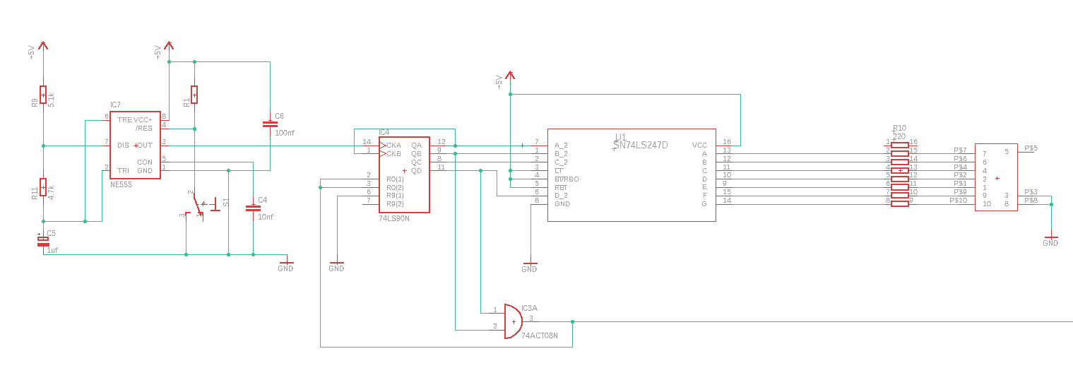

sieht man es nun besser? Sorry für die Qualität.

Andreas G. schrieb: > sieht man es nun besser? Geht gerade so. Als PDF wären die Schriften aber nicht so pixelig. Benutzt Du noch einen 300Baud Akustikkoppler oder warum mußt Du so mit Dateigröße geizen? https://de.wikipedia.org/wiki/Akustikkoppler

Andreas G. schrieb: > sieht man es nun besser? Sorry für die Qualität. Die Abblockkondensatoren kann man noch immer nicht erkennen ;-)
m.n. schrieb: > Die Abblockkondensatoren kann man noch immer nicht erkennen ;-) Einer ist doch da: C6! Und wenn das wirklich LS-Bausteine sind ist das Abblocken nicht ganz so kritisch...
#6720799
Dietrich L. schrieb: > Einer ist doch da: C6! 100 pF sollen reichen? Und reicht der Pegel eines 535 aus, um einen 74LS80N anzusteuern? Wie geschrieben, ist mir alles noch zu klein ;-)
m.n. schrieb: > Dietrich L. schrieb: >> Einer ist doch da: C6! > > 100 pF sollen reichen? Ich lese 100nF.
#6720840
Der 74LS247D hat 'Open Collector'. Da kommt keine Spannung raus. Das PNG ist noch immer falsch.
