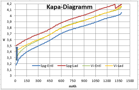

von Hermann W. (hermannw)
Einen Plan habe ich schon, aber bisher nur in der Theorie gelöst.
Die Idee ist im Anhang skizziert:
-Zuerst wird der Akku vollgeladen
-dann die Entadekennlinie aufgenommen
-die wird über der Restkapazität aufgetragen (blau)
-dann wird die Ladekennlinie im gleichen Diagramm über der geladenen
Kapazität aufgetragen (rot)
-jetzt wird mit dem Innenwiderstand Ri (hier mit 150mR ziemlich hoch)
aus beiden Kurven der Spg-Abfall an Ri herausgerechnet (gelb und grün)
Das Ergebnis: beide Kurven decken sich weitgehend. Diese errechnete
Kurve ist auch ziemlich genau die stromlose Leerlauf-Spg der Zelle. Wie
man sieht, ist Ri bis zum Entladeknick konstant. Unterhalb des
Entladeknicks muss noch die Kurve korrigiert werden (Ri bis 250mR).
Die Kapazität kann man also in jedem Zustand (Laden, Entladen, Leerlauf)
aus den aktuellen Strom- und Spg-Werten berechnen.
Vorgehen im AVR:
-Leerlauf-Spg als Stützpunkttabelle hinterlegen
-Strom und Spg messen
-aktuelle Leerlauf-Spg über Ri berechnen
-über Stützpunkttabelle Kapazität berechnen
Vielleicht baue ich das nochmal auf.
Manfred schrieb:
> reale Akkukennlinien sehen erheblich anders
> aus.
Wie denn? Das ist eine real gemessen Lade- und Entlade-Kennlinie eines
realen Akkus. Da der Strom  mit 0,6A konstant ist, kann man auf der
x-Achse auch die Zeit auftagen. Die ist dann beim Laden links und beim
Entladen rechts Null.
Lukas schrieb:
> kann ich nicht von der Zellspannung ausgehen
Wie in meinem gemessenen Diagramm zu sehen ist, ist die Spg abhängig vom
Lade- und Entladestrom. Auch im Leerlauf (mittlere Linie) ist die Kurve
nicht linear, dass kann man aber in der Tabelle berücksichtigen.

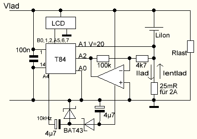

Lukas schrieb:
> könntest du mir das vllt aufbauen?
Mal so auf die Schnelle:
Der Ladestrom wird über A1 mit der internen Verstärung V=20 gemessen
(ein 2. OP geht auch). Der Entladestrom wird mit dem OP invertiert und
verstärkt. Da der OP negative Eingangs-Spg verarbeiten muss, wird mit A4
eine negative Versorgungs-Spg gepumpt.
von Lukas (Gast)
was ist der T84 für ein Bauteil?
Wie hoch ist der Lastwiderstand?
T84 ist der µC Tiny84, der programmiert werden muss. Das Programm ist
nur als Grobgerüst im Kopf vorhanden. Der Last-R ist der Verbraucher und
damit von der Anwendung vorgegeben.

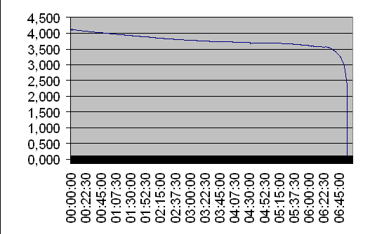

von Manfred (Gast)
> realen Akkus.
Sieht aus wie die einer Zink-Kohle Batterie oder eines richtig kaputten
Akkus.
Ein typischer Li-Akku siehe Anhang, bei sehr hohen Strömen oder
Schrottakkus ist die Steigung evtl. größer.

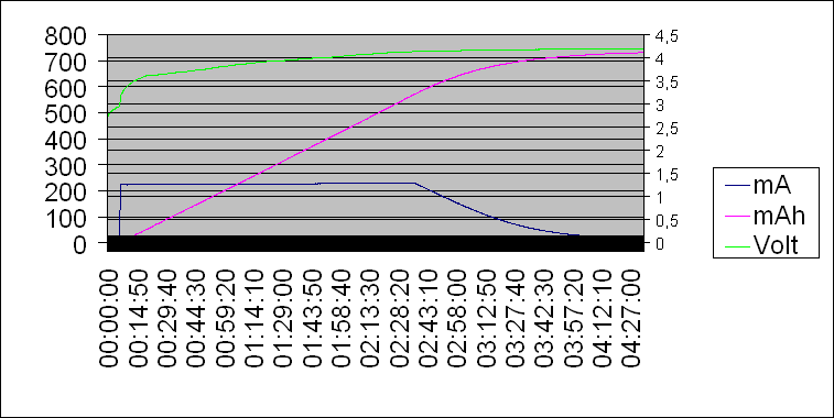

Beim Laden kann man aus der Spannung auch nicht sonderlich viel erahnen,
im Anhang eine Zelle mit etwa 800mAh und einer Ladung mit 250mA bis 4,2V
(Lade-IC Texas / BQ). Schaust Du das Datenblatt vom TP4056 an, ist der
dortige Graph fast gleich.
Wer hier behauptet, aus der Spannug auf den Ladezustand schließen zu
können, hat entweder eine neue Akkuphysik erfunden oder erzählt Märchen.
> Akkus.
Das habe ich mir gleich gedacht: du bist mit deinem Urteil so schnell,
dass du keine Zeit hast, ein Diagramm zu lesen. Wenn es nicht wie dein
Standard aussieht, ist es sowieso verkehrt.
Die Diagramme unterscheiden sich gar nicht. Meine Ladekurve (rot) ist
ein Ausschnitt aus deiner. Der einzige Unterschied, meine Kurve beginnt
bei 3,5V und die Achse beginnt bei 3V. Was bei dir auf den letzten 4mm
passiert, füllt bei mir das ganze Diagramm.
Da du alles weißt, sag doch woran du genau den Schrottakku erkennst.
