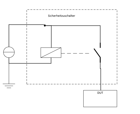

Ich habe an so einen gedacht AZM150 von schmersal Würde es ausreichen wenn ich vom Versorgungsspannungsgerät die Leitung nehme und an der Spule des Sicherheitszuhaltung verdraht. Ich muss den Öffner/Schließer nicht verwenden?

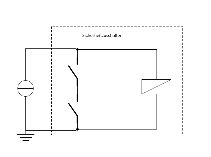

#6721126
Ich habe es mir so über legt mit dem AZM150. Ist das so richtig?

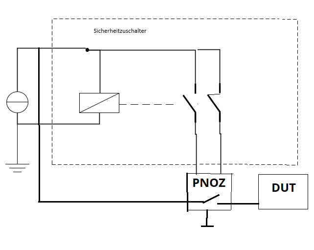

#6721171
Doch anders. Passt das so?

#6721232
Mathias schrieb: > Ist das so richtig? Nein, ich sehe für den Fall, dass beide Kontakte geschlossen sind, einen satten Kurzschluss. Mathias schrieb: > Doch anders. Passt das so? Wenn der 'Sicherheitszuschalter' (was auch immer für ein Wort) der Türkontakt sein soll und der Relaiskontakt ein Öffner, dann (fast) ja - dein DUT hat keinen zweiten Anschluss ... Hängt aber davon ab, was du mit dem Relaiskontakt schalten willst. Nenne einfach mal die Aufgabe, die vorhandenen Spannungen und Leistungen, das DUT usw.

#6721260
Mathias schrieb: > Doch anders. Passt das so? Das kann reichen. hängt von der Sicherheitsstufe ab. eleganter ist ein Sicherheitsrelais oder wenigstens ein freigabeschütz.
