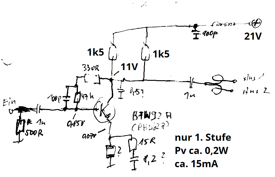

Um zu wissen, was überhaupt in dem Gerät steckt, habe ich es geöffnet
und den Schaltplan rekonstruiert - siehe Anhang. Wie gesagt, von HF
verstehe ich nichts, aber das sieht mir doch nach einer
Verstärkerschaltung aus.Die mit ? versehenen Teile an den Emittern kann
ich nicht identifizieren - dünne Röhrchen mit Metallkappen, ähnlich
mancher SMD-Widerstände. Die Spule vor den Ausgängen besteht aus einem
kleinen Kern, um die die beiden CuLa eine Schleife bilden.
Meine Frage ist nun, ob der HP234 überhaupt für DVB-C geeignet ist, und
falls ja, auf welche Weise, mit welchen Messungen ich feststellen kann,
was in der Schaltung defekt ist.

OP #6721299
Nichtverzweifelter schrieb:
> Ein simpler, passiver Zweifachverteiler wird besser sein als das brutale
> Parallelschalten. Kostet doch nun wirklich fast nichts.
Kommt sicherlich darauf an, was drin steckt .... und beim Bestellen
kommen die Versandkosten hinzu, das ist nun wirklich nicht mehr "fast
nichts". Wozu ist man Bastler?
Ich erinnere mich, daß es vor zig Jahren in Elektor etwas dazu gab - und
siehe da, den Artikel hatte ich kopiert und im Bastelkeller bei den
vielen anderen Papieren, Schaltplänen usw. gelagert ...und sogar
wiedergefunden. Relevant ist das Beispiel des passiven Verteilers für
zwei Geräte mit angeblich perfekter Anpassung in jeder Richtung. Siehe
Anhang.
OP #6721300
Helge schrieb:
> Ist die Schaltung wirklich richtig aufgenommen? 500 Eingangswiderstand,
> 330 Gegenkopplung z.B. ist nir nicht plausibel.
Danke für alle Rückmeldungen.
Da die Farbcodierungen der Widerstände nur sehr, sehr schwer zu
identifizieren ist habe ich mal nachgemessen und im anliegenden
Schaltplan korrigiert; außerdem einen Fehler mit dem Eingangs-500R - der
hat zwar tatsächlich 500R, liegt aber nicht in Serie zum Eingang sondern
gegen Masse.
Bei der Gelegenheit habe ich auch mal ein paar Spannungen (offener
Eingang, nichts angeschlossen, das Netzteil hat nominal 18V, liefert
aber rund 20V) gemessen und eingetragen. Hierbei fiel mir auf, daß vor
allem der Kollektorwiderstand des 2. NPN recht heiß wurde (was bei dem
Spannungsabfall von etwa 17V auch zu erwarten ist). Weitere
Untersuchungen ergaben, daß der 2. NPN hinüber ist - der Diodenprüfer
zeigt über die BC-Strecke in beiden Richtungen nur ca. 0,3V. Damit hat
sich meine hauptsächliche Frage beantwortet; das Gerät ist defekt.
Nur einen Ersatz-BFW92A zu bestellen lohnt sich aufgrund der
Versandkosten wirklich nicht, so daß sich die Frage stellt, ob Helges
Vorschlag, nur die zweite Stufe zu verwenden, iVm mit dem Ersetzen des
defekten NPN durch den 1. NPN nicht praktikabel ist. Wobei sich mit aber
die Frage stellt, wie es zur Zerstörung des 2. NPN kommen konnte. Eine
Ursache wird es ja wohl geben, auch wenn sich mir aus der Schaltung
nichts erschließt, und solange diese nicht beseitigt ist wäre es eher
dämlich, auch den 1. NPN auf diese Weise zu killen.
Gast #6721374
Wenn die 2. Stufe hin ist (was bei 560R und 20V Betriebsspannung schon
an der Verlustleistung liegen kann), würde ich die 1. Stufe hernehmen.
Maximale Verstärkung dürfte zwischen 750R (2x 1k5 haste ja da) und 820R
liegen. Fehlt die defekte 2. Stufe, wird die Spannung des Netzteils noch
etwas ansteigen, das ist gut.
OP #6723787
Danke.
Hatte vorher schon den 1. NPN umgelötet und die 2. Stufe allein
betrieben. D.h. den Eingangs-1nF der 1. Stufe einseitig raus und den
Eingangs-1nF der 2. Stufe an den Eingang. Hat funktioniert, wenngleich
der Kollektorwiderstand spürbar warm wurde. Mit offenen Anschlüssen
stieg die Betriebsspannung dabei auf 22,5V und am Kollektorwiderstand
waren 12,8V zu messen. Da der BFW92 bis 25mA abkann ...
Da beide Stufen nahezu identisch sind habe ich den funktionierende NPN
in der 2. Stufe gelassen und den Kollektorwiderstand auf 770R
vergrößert. Damit hat es aber nicht funktioniert, kein brauchbares
Signal/Empfang. Bei weiterer Vergrößerung bis 1k5 wurde es noch
schlimmer. Richtig funktioniert es nur mit den vorgegebenen 560R.
Zwar war so das Signal ausweislich der Anzeige an den TV-Geräten stärker
als bei alleinigem Anschluß eines Geräts an dem Eingangs-Kabel. Aber die
Bitfehlerzahl stieg deutlich an. Zum Vergleich habe ich den "richtig"
beschalteten passiven Verteiler gemäß der oben geposteten
Elektor-Vorgabe (mit 22R) aufgebaut und damit ergab sich mit beiden
angeschlossenen Geräten ein nur geringfügig schwächeres Signal als bei
alleinigem Anschluß eines Geräts, ohne Bitfehler. Da hierbei (bis jetzt)
keine Bildstörungen auftraten habe ich es erst mal dabei belassen und
behalte den HP234 zunächst in Reserve.
Anliegend noch der erneut korrigierte Schaltplan; da war leider noch ein
Fehler.
