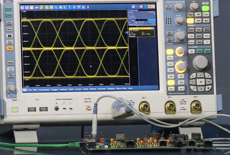

Tom J. schrieb: > Ich möchte Ethernet Signal von 100BaseT bzgl. Signalqualität > untersuchen. > Hierzu benötigt man ja anscheinend nach allem was ich gelesen habe ein > Oszilloskop mit min. 500 Mhz. Am besten mit Eye Pattern Darstellung. Ja, das wäre empfehlenswert. Das Bild im Anhang ist offenbar mit 10 GS/s und einer Analogbandbreite von 1 GHz entstanden. Der Tastkopf ist aktiv, sonst würde man die Bandbreite nicht schaffen.
