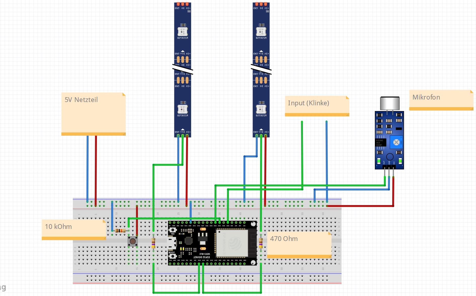

Servus, ich hoffe mal ich bin hier richtig :). Ich bin momentan dabei ein kleines Projekt mit Arduino und einem ESP32 (AZ-Delivery DevKit C V4) umzusetzen. Es geht um ein VU-Meter dessen Ausgabe über zwei WS2812B LED-Streifen erfolgen soll. Der Input kommt über Klinke oder ein Mikro und lässt sich mittels eines Knopfes umschalten. Ich bin Neuling und dementsprechend unfähig, sollte außerhalb meiner Frage irgendwas mit der Schaltung nicht in Ordnung sein, bitte melden :). Die beiden LED-Streifen werden jeweils 20-30 LEDs haben (bin mir da noch nicht ganz sicher). Jetzt zu meiner Frage: Die LED-Streifen werden mit 5 V betrieben und eine einzelne LED braucht bis zu 6omA (20mA pro Farbe). Der ESP32 kann zwar 5V bereitstellen, aber nur ca. 500mA-600mA (es stehen leider keine genauen Daten auf dem Datenblatt :/). Dementsprechend gehe ich mal davon aus, dass ein Netzteil benötigt wird. Wie müsste das dimensioniert werden? Und auf wie viele LEDs müsste ich pro Streifen zurückschrauben um auf das Netzteil verzichten zu können (Unter 10 LEDs möchte ich eigentlich nicht)? Das wäre mir natürlich lieber. Schon mal im Vorraus vielen Dank und ich wünsche noch eine schöne Restwoche. VG Nils
Du hast alle Zahlen, jetzt muss man doch nur noch rechnen:
1 | |
2 | |
Passe die Rechnung an Deine Vorstellungen an. P.S. Wenn Du die LEDs nicht mit maximaler Helligkeit befeuerst, sondern z.B. mit max. 128 statt 255 als Wert, reduziert sich die Stromaufnahme auf die Hälfte, wobei die LEDs wegen der Kennlinie des menschlichen Auges weit heller als "halb hell" erscheinen. Dann könnten die 10 LEDs durchaus vom ESP32-Board versorgt werden. Der ES32 braucht natürlich auch noch was. P.P.S Benutzt Du nur eine Farbe der möglichen 3 (RGB), reduziert sich der Stromverbrauch ebenso auf ca. ein Drittel. Keine Ahnung, ob Du die LEDs in Weiß erstrahlen lassen möchtest.
Vielen Dank :). Ein bisschen blöd komme ich mir jetzt schon vor. Ich bin irgendwie davon ausgegangen, dass die LEDs in Reihe geschaltet sind. Na ja ...
KillBill G. schrieb: > Vielen Dank :). Ein bisschen blöd komme ich mir jetzt schon vor. > Ich bin irgendwie davon ausgegangen, dass die LEDs in Reihe geschaltet > sind. Na ja ... Vom Datentransport her gesehen sind sie in Reihe geschaltet, von der Stromversorgung aber parallel.
Das macht Sinn. Sonst könnte man die ja auch gar nicht kappen. Das kommt halt davon wenn man seine eigene Schaltung nicht versteht :D. Vielen Dank nochmal.

A propos Stromversorgung : Der ESP-32 ist ein Käfer mit 3,3V. 5V vom Taster werden ihm gar nicht bekommen.

Äh und der ESP-32 stellt vermutlich gar keine Energieversogung bereit. Sonst müsste da ja irgendwo die Stelle sein, um die Brennstäbe rein zu schieben ;-) Ne, die Platine gibt die 5V weiter, die von der USB-Buchse kommen. Da kannst Du dann ein Netzteil mit bis zu ca. 2A anstöpseln. Auf der Platine ist noch ein Spannungsregler, der für den ESP aus den 5V 3,3V macht.

fop schrieb: > A propos Stromversorgung : > Der ESP-32 ist ein Käfer mit 3,3V. 5V vom Taster werden ihm gar nicht > bekommen. Und ich habe schon gedacht ich hätte die 5 Volt Versorgungsleitung für den ESP übersehen.
#6722287
Schlaumaier schrieb: > Und ich habe schon gedacht ich hätte die 5 Volt Versorgungsleitung für > den ESP übersehen. Ich finde sie immer noch nicht.
Schlaumaier schrieb: > Und ich habe schon gedacht ich hätte die 5 Volt Versorgungsleitung für > den ESP übersehen. Die dann auf den Spannungsregler geht... Edit: Jetzt sehe ich was Du meinst: Auf dem Fritzig Schaltplan fehlen die 5V Versorgung für den ESP.
#6722305
Andreas B. schrieb: > Die dann auf den Spanungsregler geht... Genau dahin. Vin bei meinen Bezeichnet. Aber ich habe auch einen mit USB-Anschluss. Ergo muss der ein Spannungsregler/Wandler an Board haben.
#6722357

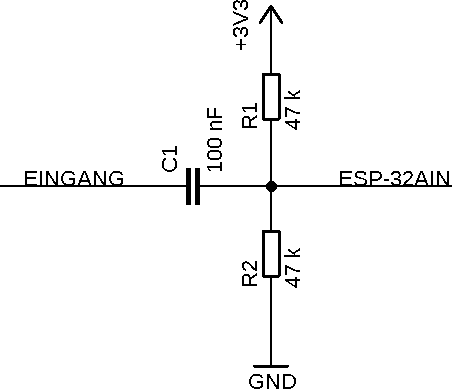

Ja, auf den Boards ist meist ein Spannungsregler mit drauf. In Deiner Zeichnung ist auch einer angedeutet : das schwarze Bauteil zwischen den 2 orangen mit Strich. Der hängt zwischen VIN und 3V3. Macht also aus der Spannung an der USB Buchse 3,3V. Aber halt nur an seinem Ausgang. Willst Du andere Signale an Deinen ESP anschliessen, so sollten die sich potentialmässig zwischen GND und 3V3 bewegen. Es gibt zwar 3,3V-Mikrocontroller mit 5V-toleranten I/O-Pins, aber der ESP32 gehört IMHO nicht dazu. Genau genommen solltest Du auch die Signale vom Mikro und der Klinkenbuchse entsprechend aufbereiten. Sonst hast Du ein Potential unter GND am Eingang.

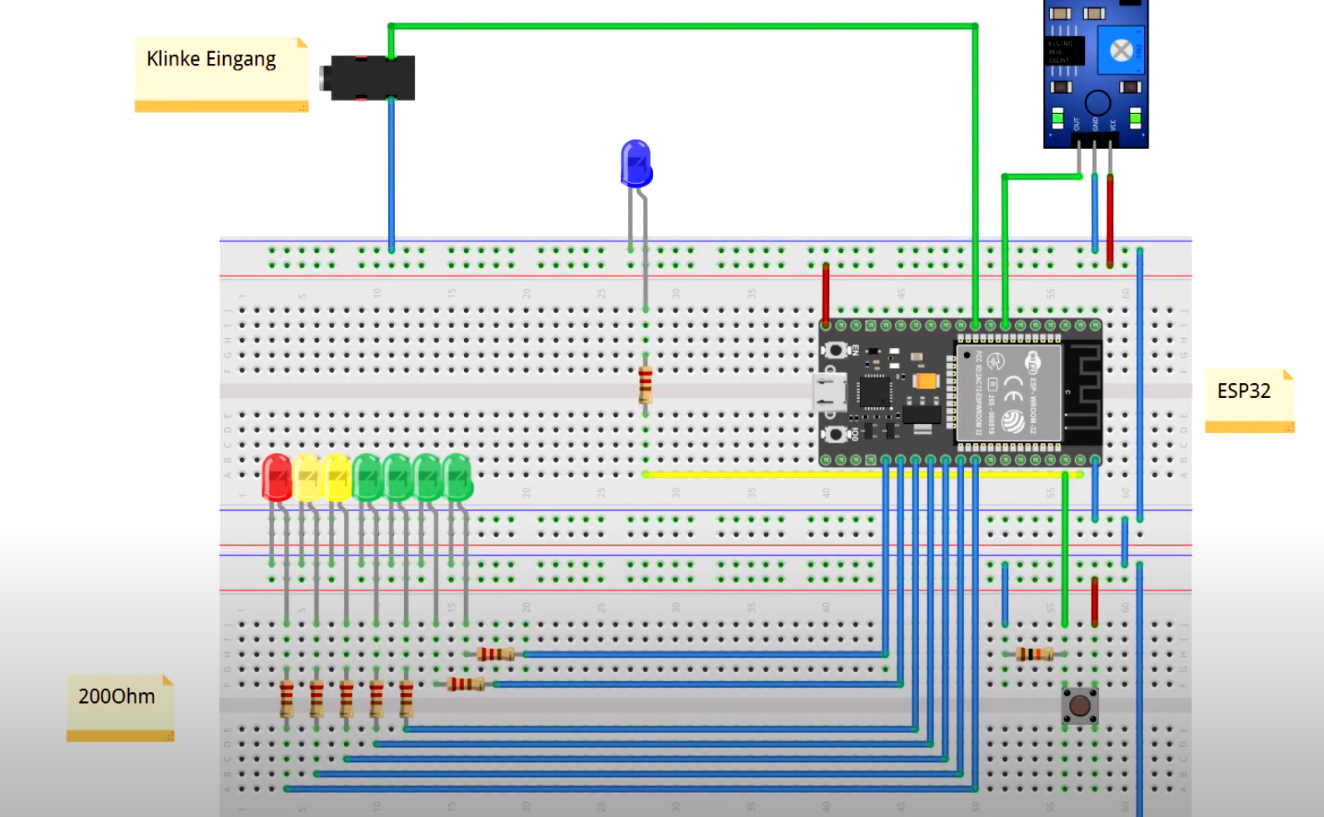

Ich füge mal Bilder bei woher ich meine Informationen ziehe. Der Arduino Uno aus dem Beispiel läuft tatsächlich mit 5V und nicht 3,3V, das war mir nicht bewusst. Was würdest du jetzt empfehlen? Die LEDs brauchen nunmal 5V, ich bin gerade von den vielen Antworten etwas verwirrt. Der ESP32 hat ja auch einen 5V Pin.

Was empfehle ich ? Nimm ruhig ein 5V Netzteil. Ob Du es an der USB-Buchse oder am Steckbrett anschliesst sollte egal sein. Zum Taster : normalerweise nimmt man einen Widerstand nach Versorgungsspannung (Pull Up) und zieht den Eingangspin mit dem Taster nach Masse (GND) wenn jemand drückt. Egal, Hauptsache, Du verwendest hier die 3,3V statt der 5V. Die WS2812B werden mit 5V versorgt. Das bleibt so. Vermutlich kommt die erste LED mit dem niedrigeren HIGH-Pegel einfach so klar. Wenn nicht, kannst Du probieren, die 470 Ohm Widerstände gegen welche mit weniger Widerstand ersetzen. Die Analogeingänge könntest Du jeweils mit einem Kondensator von 100nF in Reihe und zwei gleich großen Widerständen, sagen wir mal so 47k Ohm um 3,3V/2 tanzen lassen. Die Schaltung brauchst Du zweimal, einmal für den Mikrofoneingang und einmal für den Klinkeneingang.

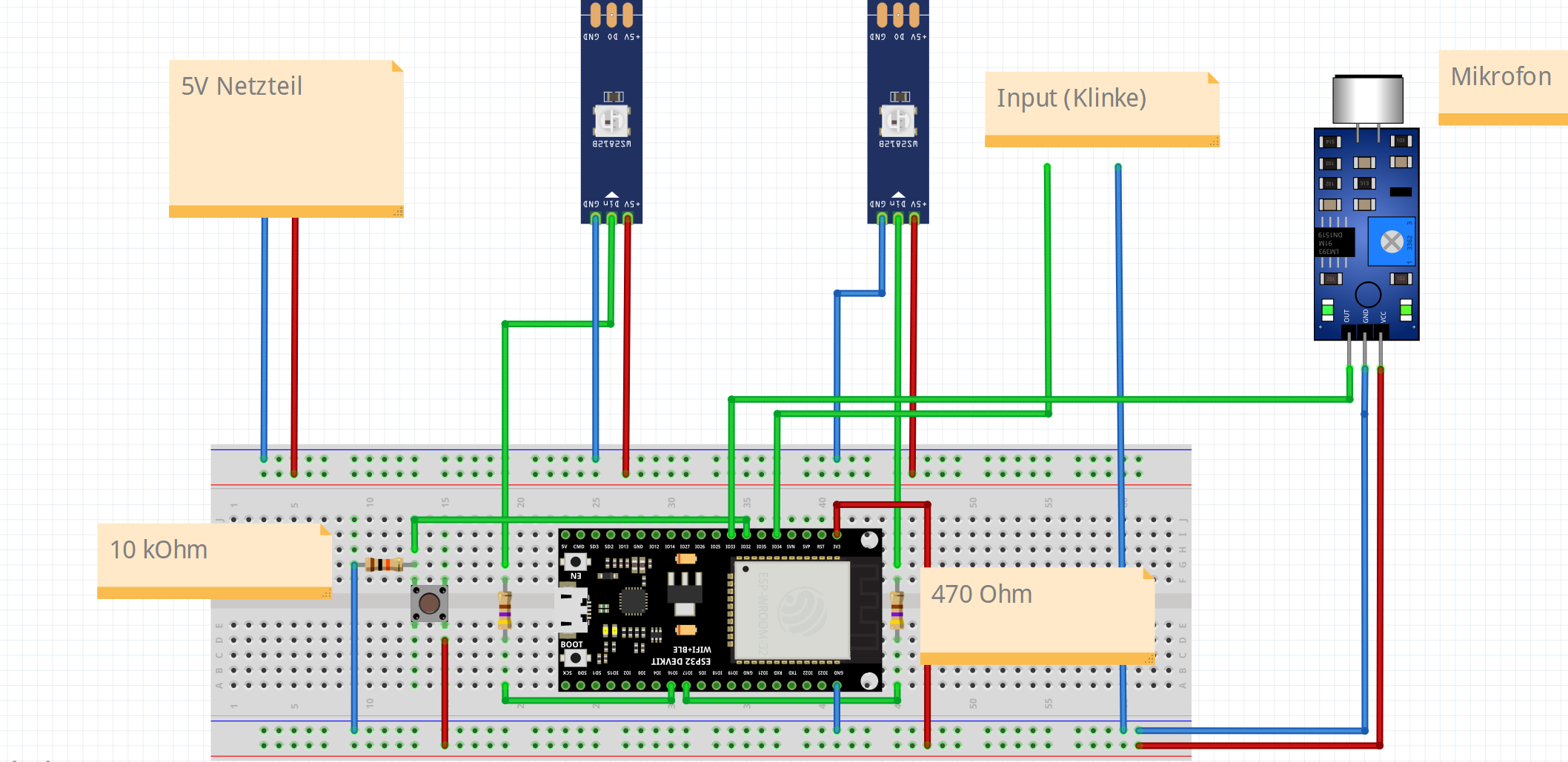

Nochmal vielen Dank, dass du dir hier so bereitwillig Zeit nimmst und dich von mir ausquetschen lässt. Ich habe die Schaltung nochmal ein wenig angepasst. Bist du dir sicher, das die beschriebenen Input Schaltungen nötig sind?. Ein Bekannter von mir hat mal ein ähnliches Projekt gemacht (zumindest die selben Inputs) und er hatte das Mikro und die Buchse ohne Widerstände und Kondensatoren verkabelt, hat auch funktioniert. Ich habe die passenden teile dazu gerade leider nicht zur Hand und müsste die erst bestellen. Ich hänge seine Schaltung mal an. VG Nils

KillBill G. schrieb: > Ich habe die Schaltung nochmal ein wenig angepasst. Sie ist aber immer noch nicht richtig. Die + u. - Leitungen müssen miteinander verbunden werden. Also obere Reihe + mit unterere Reihe Plus, dasselbe für Minus. Es besteht keine Verbindung innerhalb des Boards.
Schlaumaier schrieb: > KillBill G. schrieb: >> Ich habe die Schaltung nochmal ein wenig angepasst. > > Sie ist aber immer noch nicht richtig. > > Die + u. - Leitungen müssen miteinander verbunden werden. Also obere > Reihe + mit unterere Reihe Plus, dasselbe für Minus. Es besteht keine > Verbindung innerhalb des Boards. Warum soll er jetzt die 5V mit den 3,3V vom ESP Modul verbinden? Die beiden GND sollte er allerdings schon verbinden. Was halt nicht klar aus der Schaltung hervorgeht ist die Spannungsversorgung des ESP Moduls. Ich denke das wird USB sein.

Werner P. schrieb: > Warum soll er jetzt die 5V mit den 3,3V vom ESP Modul verbinden? > > Die beiden GND sollte er allerdings schon verbinden. Ok hast recht. Ich habe übersehen das der untere Rote mit den 3.3 Volt von ESP verbunden ist . Habs nicht gezoomt.

Liegt vermutlich daran das ich das Mikrofon an 5 Volt gehängt hätte. So ein Teil z.b. https://www.ebay.de/itm/164195671960?hash=item263ad31f98:g:2HIAAOSw-9NcqCxc Zitat: "extrem geringer Stromverbrauch 3.3 bis 5 Volt"

KillBill G. schrieb: > VU_2_Bild.PNG > VU_Kollege.PNG Wer soll sich durch diesen Leitungssalat durch wühlen? Wozu wurden eigentlich Schaltpläne erfunden? Die sind nicht patentrechtlich geschützt und dürfen von jedermann verwendet werden.

Forist schrieb: > Wer soll sich durch diesen Leitungssalat durch wühlen? > Wozu wurden eigentlich Schaltpläne erfunden? Du bist einfach nur zu alt. Aber: Was hat deine Frage mit Mikrocontroller und Digitaler Elektronik zu tun?
Stefan ⛄ F. schrieb: > Aber: Was hat deine Frage mit Mikrocontroller und Digitaler Elektronik > zu tun? Auch dort werden Schaltpläne und nicht diese unsäglichen Fritzig Malereien verwendet. Davon bekommt man wirklich Augenkrebs (altersunabhängig).
KillBill G. schrieb: > Ich hänge seine Schaltung mal an. ??? wurde ja schon angemerkt, Fritzchen != Schaltbild

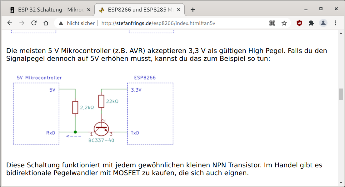

Die WS2812B kommen übrigens nicht mit den 3,3V des ESP32 klar - manchmal funktioniert es, manchmal nicht Du brauchst einen Levelshifter oder andere Tricks wie z.B. eine Diode für die Spannungsversorgung der ersten LED https://forum.arduino.cc/t/ws2812-am-d1-mit-3-3v-betreiben/555956/10
Heinz R. schrieb: > Du brauchst einen Levelshifter stimmt, immer wieder auf das Datenblatt zu verweisen ist mühsam. Vih vom WS2812B ist 0,7x VCC und das ergibt beim WS mit 5V einen mindest highpegel von 3,5V der nicht sicher aus einem ESP rauskommt. Am einfachsten https://de.wikipedia.org/wiki/Pegelumsetzer#/media/Datei:Bidirektionaler_pegelumsetzer_wikide.svg mit einem BS170 oder BS138 alternativ fertig mit 4 Kanäle Beispiel o.ä. https://learn.sparkfun.com/tutorials/bi-directional-logic-level-converter-hookup-guide/all ohne Spannungsregler, die Spannungen werden von beiden Seiten LV und HV ja geliefert Vorteil man kann die bi-dir benutzen falls I2C auch mal genutzt werden soll und die Daten auch andersrum fliessen!

Joachim B. schrieb: > Vih ist 0,7 · VCC und das ergibt mit 5V einen mindest > highpegel von 3,5V Das ist übrigens bei den meisten CMOS Mikrochips so. Mir fallen als Ausnahme spontan nur die AVR und 74HCTxx ein. Ein weiterer Kandidat bei dem das oft missachtet wird ist der PCF8574. Da ich diese ganz kleinen MOSFET in der Regel nicht auf Vorrat habe, benutze ich NPN Transistoren als Pegelwandler. Auch bei dieser Schaltung ist es unschädlich, wenn eine der beiden Seiten keine Versorgungsspannung hat.
Stefan ⛄ F. schrieb: > Da ich diese ganz kleinen MOSFET in der Regel nicht auf Vorrat habe ach kein Problem, kann für wirklich kleines Geld als 10 oder 20 Stk. Briefsendung geordert werden! https://www.ebay.de/itm/162742687119 https://www.ebay.de/itm/331954340847
