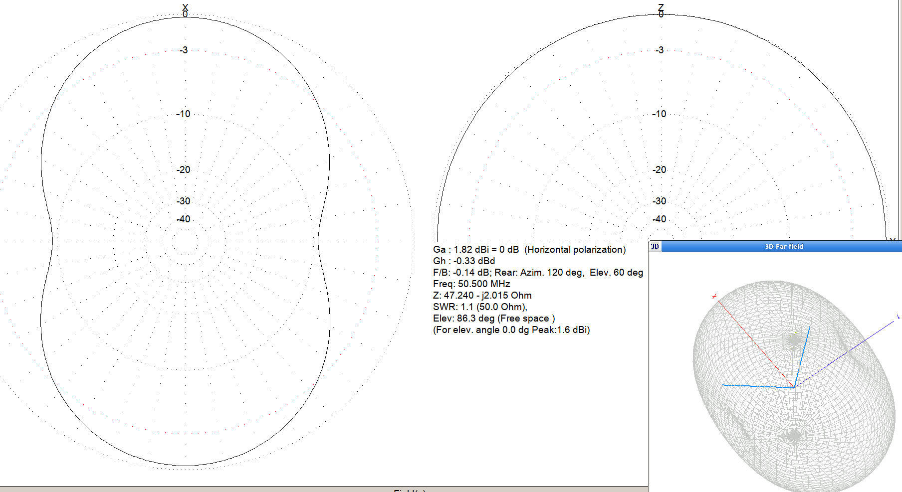

2. Man erhält durch die V-Form eine leichte Richtwirkung in Richtung der
V-Öffnung.
Bei aufrechter Montage des V-Dipols würde also verstärkt steil nach oben
gestrahlt werden, was ja nicht immer erwünscht ist.
Hat jemand schonmal eine Simulation davon gestartet, die zeigt, wie
stark diese Richtwirkung ist?

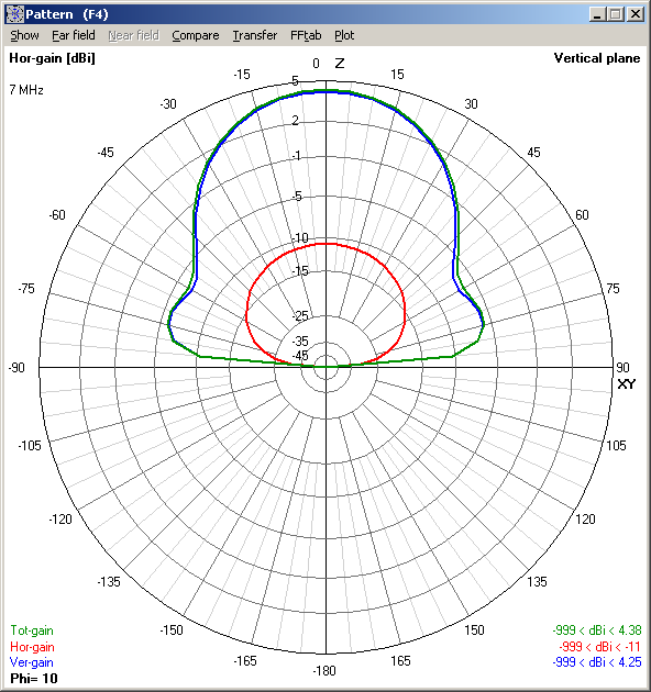

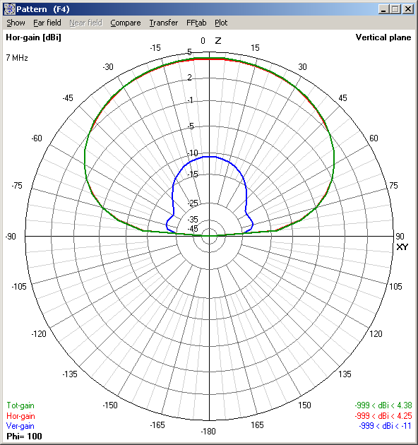

zu deinem speziellen Einsatzzweck kann ich nicht viel schreiben. Ich
nutze den Vdipol auf 7 Mhz für Nahverbindingen im Gebirge, wo ich über
die Ionosphäre ein paar Berge "überhopsen" muss. Das ist also NVIS Mode.
Die Richtwirkung zur Senkrechten ist in der Simulation deutlich zu sehen
und im Betrieb angenehm zu bemerken. Mit dem Vdipol zwischen 2 Bäumen
aufgehängt, bin ich recht zufrieden.
Der Vdipol ist nicht nur ein Dipol mit hor Polarisation, sondern auch
eine vertikal polarisierende Antenne, weil du zwei  (nicht ganz)
senkrechte Antennenäste phasenverschoben speist. Die Strahlungsdiagramme
für hor und vert ergänzen sich zu einer annähernd rotationssymmetrischen
Charakteristik.
In die Antennenimpedanz geht mehr ein, als der Winkel. Am Besten
simulierst du mal mit Variation aller relevanten Parameter. Und dann
testest du einfach im Betrieb. hw
Vorbilder, an die man anknüpfen kann, gibt es genug. Auf höheren
Frequenzen sieht man auch Yagis wo die V Öffnung in die Abstrahlrichtung
zeigt.
73, John

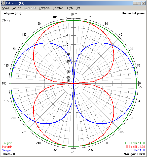

Gast #6722627
Wird hier vielleicht Polarisation der abgestrahlten Welle und die
horizontale und vertikale Richtcharakteristik des Strahlungsdiagramms
durcheinander geworfen?
Gast #6722696
Nein, da wird nichts durcheinander geworfen, sondern klar unterschieden.
Lies nochmals genau, was geschrieben wurde und schau dir die
Strahlungsdiagramme an. Am besten in 3 D und für hor, vert und gesamt.
Das zeigt recht übersichtlich, in welchem Verhältnis die besprochenen
Aspekte zu einander stehen.
OP #6723315
Ich schliesse mich an.
Danke für die Simulation und die Antwort von "Kurzwellenuser".
Die Richtwirkung hält sich aber wohl doch in Grenzen.
Andererseits... wo sollte sie auch herkommen, bei einer Antenne ohne
parasitäre Elemente.

Gast #6723394
Meine Simulationen waren noch auffindbar.
Wie im praktischen Betrieb bestätigt, zeigen sich sowohl die
horizontale, als auch die vertikale Polarisation in gleicher
Grössenordnung. Der Sim habe ich realen Boden und den tatsächlichen
Aufbau zugrunde gelegt.
Die Vdipole dimensioniere ich übrigens so, dass ich sie nach den
örtlichen Gegebenheiten aufhängen und mit zwei Drehkondensatoren
anpassen und abstimmen kann.
73

Gast #6724134
Vermutlich kann ich auch noch dazulernen. Liege ich mit Folgendem
richtig?
Wenn ich im Fernfeld sowohl einen horizontalen als auch einen vertikalen
Polarisationsanteil vorfinde, kann ich das generell aus einer
elliptischen Polarisation ableiten. Hier gibt es zwei Sonderfälle:
1. phasengleich - erzeugt eine lineare Polarisation mit (bei gleicher
Größe) um 45° gekippter Achse
2. +/- 90° phasenversetzt - bei gleicher Amplitude ergibt das zirkulare
Polarisation
Mit einer Kreuzyagi im UKW-Bereich kann man leicht alle Sonderfälle
einstellen:
- linear horizontal
- linear vertikal
- linear +/- 45°
- zirkular rechts/links
Bei ungleicher Leistungsverteilung auf die zwei Ebenen und/oder anderen
Phasen wird's entweder elliptisch und/oder der Polarisationswinkel dreht
auf einen krummen Wert. (Elliptische Polarisation hat ebenfalls eine
Hauptachse.)
Gast #6724136

wert.
Gast #6724441
Hebdo schrieb:
> Aber ein linearer Dipol,  der
> angeblich zwei Wellen mir orthogonaler Polarisation gleichzeitig
> erzeugen soll soll ist mir neu.
Das ergibt sich schon für den trivialen Fall, dass man einen Dipol
schräg aufhängt. Beispiel Dipol unter 45° schräg erzeugt je zur Hälfte
horizontale und vertikale Anteile.
Antennenformen mit abgewinkelten Strahler erzeugen häufig keine rein
vertikale oder rein horizontale Polarisation.
Gast #6725546
Ich würde meinen - zumindest im freien Raum - erzeugt ein Dipol unter
45° schräg nur eine einzige linear polarisierte Welle. Mit der E-Feld
Ebene quer zur Dipolachse.  Warum eine vertikale und eine horizontale
E-Feld Komponente?
Günter
Gast #6725867
> E-Feld Komponente?
> Günter
Genau, Vektoren zeigen immer nur in eine Richtung. Hier laufen die
Begriffe leider etwas auseinander. Wenn ich die Ebene der
Empfangsantenne in Bezug auf die Ebene der Sendeantenne verstelle,
ergibt sich ein cosinusförmiger Verlauf in der Übertragungsfunktion. Bei
0° Differenz ist alles bestens (1), bei 90° rien ne va plus (0). Mit
einer Antenne in 45°-Schräglage können hingegen V- und H-Anteile
gleichermaßen mit ca. -3 dB bedient werden.
