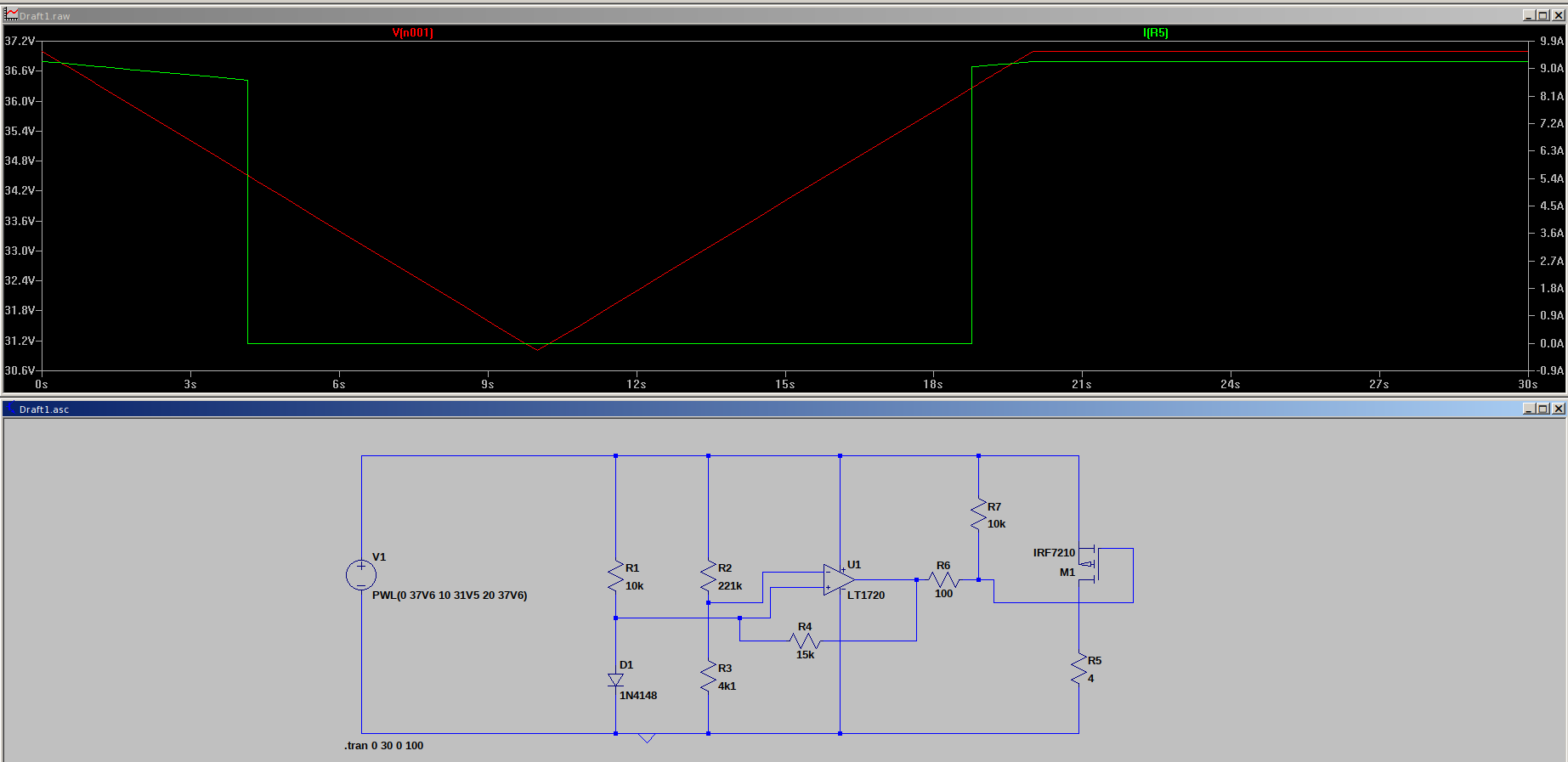

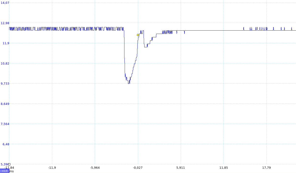

von Marcel G (Gast)
Niemand?
So wie im Anhang hab ich mir das zusammengesucht. Scheint grundlegend zu
funktionieren. Rot zeigt die Spannung des Akkus und grün den Strom über
R5.
Sämtliche Stützkondensatoren sind nicht aufgeführt.
Bleibt das Problem, dass die Komponenten, die hier einfach beispielhaft
angenommen wurden, keine 36V DC vertragen und ich auch keinen Komparator
finden konnte, der die Spannung von drei vollen Akkus verträgt...

von Helge (Gast)
Die Schaltung aus der Simulation wird nicht ausreichen. Es braucht eine
bessere Referenz, außerdem eine Hysterese. Der belastete Akku hat ja
weniger Spannung als der ausgeschaltete. Vielleicht läßt sich ein
Tiefentladesensor pro Akku bauen, mit dem ICL7665. Für den Baustein
gibts hier aber bessere Spezialisten, ich hab den vor langer Zeit
zuletzt eingesetzt. Dann die Summe aus den 3 Signalen auf einen Mosfet.

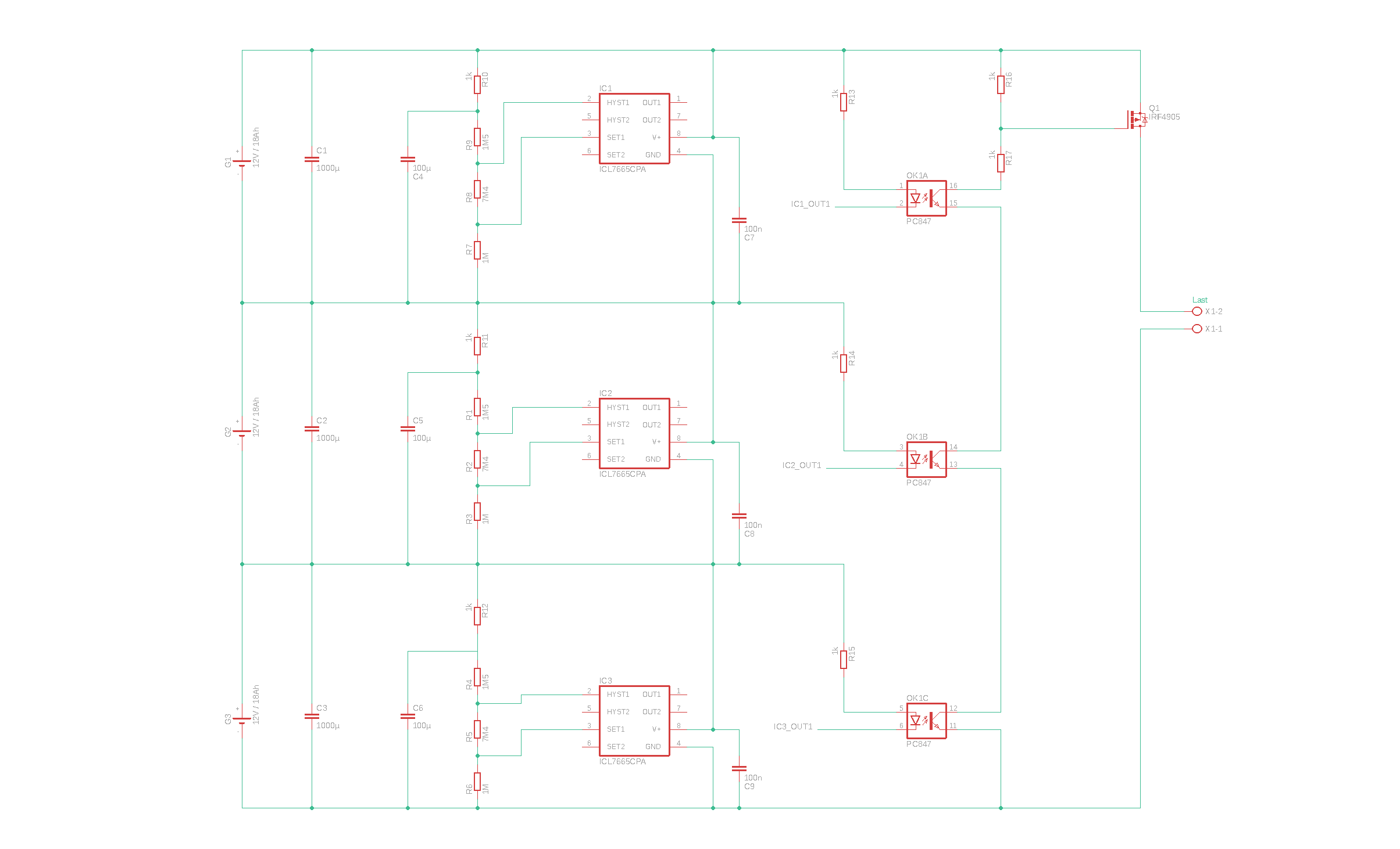

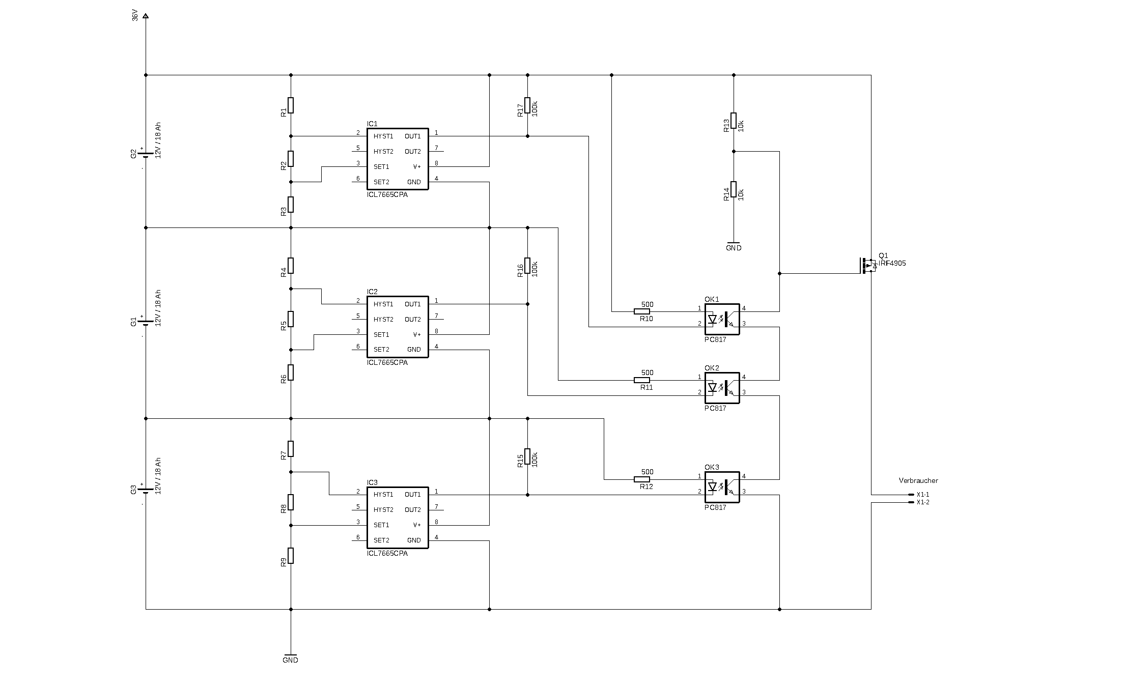

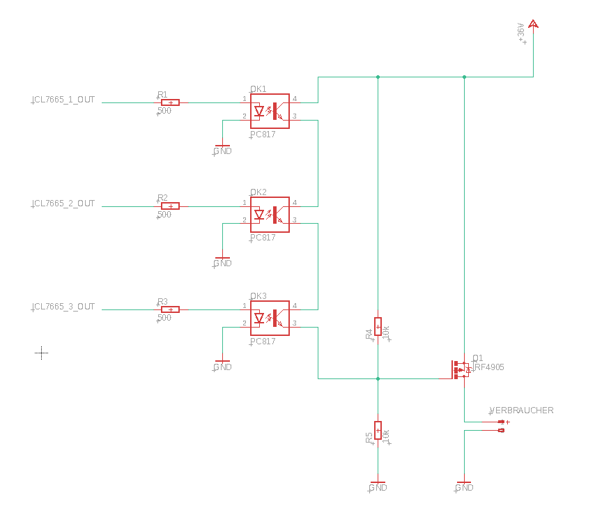

von Marcel G (Gast)
Moin,
danke für eure Tips!
Mit Optokopplern kenne ich mich leider gar nicht aus.
Ich denke, so wie im Anhang wird das nicht funktionieren richtig?

von Manfred (Gast)
Mit FETs auch nicht. Überlege, welche Spannungen sich zwischen
Gate-Source ergeben, so wird das nichts. Wenn die Last auf GND bezogen
ist, muss da ein P-FET rein.
Die Funktion von Optokopplern kann man nachlesen, "kenne ich mich nicht
aus" ist kein Grund.

von Manfred (Gast)
Marcel G schrieb:
> Der IRF4905 ist doch ein P-Fet ?! Den habe ich schon diverse Male in
> Kombination mit dem ICL7665 genutzt. Allerdings nur an 12V Geräten.
Entschuldige, da habe ich mich verguckt, sind tatsächlich P-FETs.
Kannst Du in der Kette der Drei gewähleisten, dass die +-20V U(GS) nicht
überschritten werden?
Marcel G schrieb:
> Was ein Optokoppler ist und wie er grundlegend funktioniert weiß ich,
> allerdings nicht wie man mehrere Signale damit logisch verknüpft und
> anschließend einen UND-verknüpften Ausgang schalten kann.
Einen P-FET und alle drei Optolopplerausgänge in Reihe nach GND. Wenn
einer davon zu macht, ist der FET aus. Dazu ein Spannungsteiler, um die
zulässige U(GS) nicht zu überschreiten.

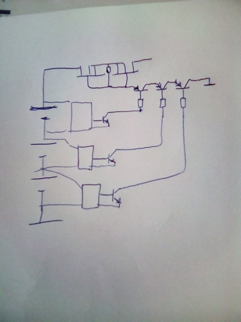

von Dieter (Gast)
Die Schaltung sollte aber bei Unterspannung den geringsten
Stromverbrauch aufweisen.
von Dieter (Gast)
So im Prinzip. Es fehlt noch die Spannungsbegrenzung fuer das Gate.

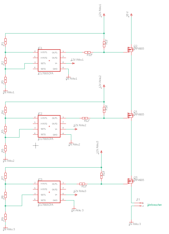

von Marcel G (Gast)
Das habe ich mir bei der Pollin-Schaltung auch gedacht. 1,2 mV pro Volt
Betriebsspannung ist ganz schön happig. Aber egal geht eh nicht für 36V.
Also in etwa so wie im Anhang?

von Dieter (Gast)
Marcel G schrieb:
> Sieht ja meiner Idee relativ ähnlich, oder?
Aehnlich. Stromverbrauche muesste man vergleichen. Optokoppler ca. 0.5mA
mindestens fuer die LED. Bei dem Entwurf von mir reichen 50μA.
von Marcel G (Gast)
Das stimmt. Aber die würden ja bei abgeschalteter Last nicht mehr
betrieben werden.
In deiner Variante schaltet der Ausgangstransistor jedes ICL7665 je
einen weiteren in Reihe geschalteten Transistor. Die Reihenschaltung
hängt am Gate des FETs, korrekt?
Wieso sind bei dir zwei FETs eingezeichnet und was ist das dazwischen?
Ein weiterer Widerstand zum Gate? Sorry wenn ich zu blöd bin das zu
lesen :-)
Danke und Gruß

von Dieter (Gast)
Marcel G schrieb:
> zwei FETs
2 Mosfet, falls auch Ladeende, usw. geschaltet werden soll.
Ist ein R. Fehlen aber noch einige R und Dioden als Schutz.

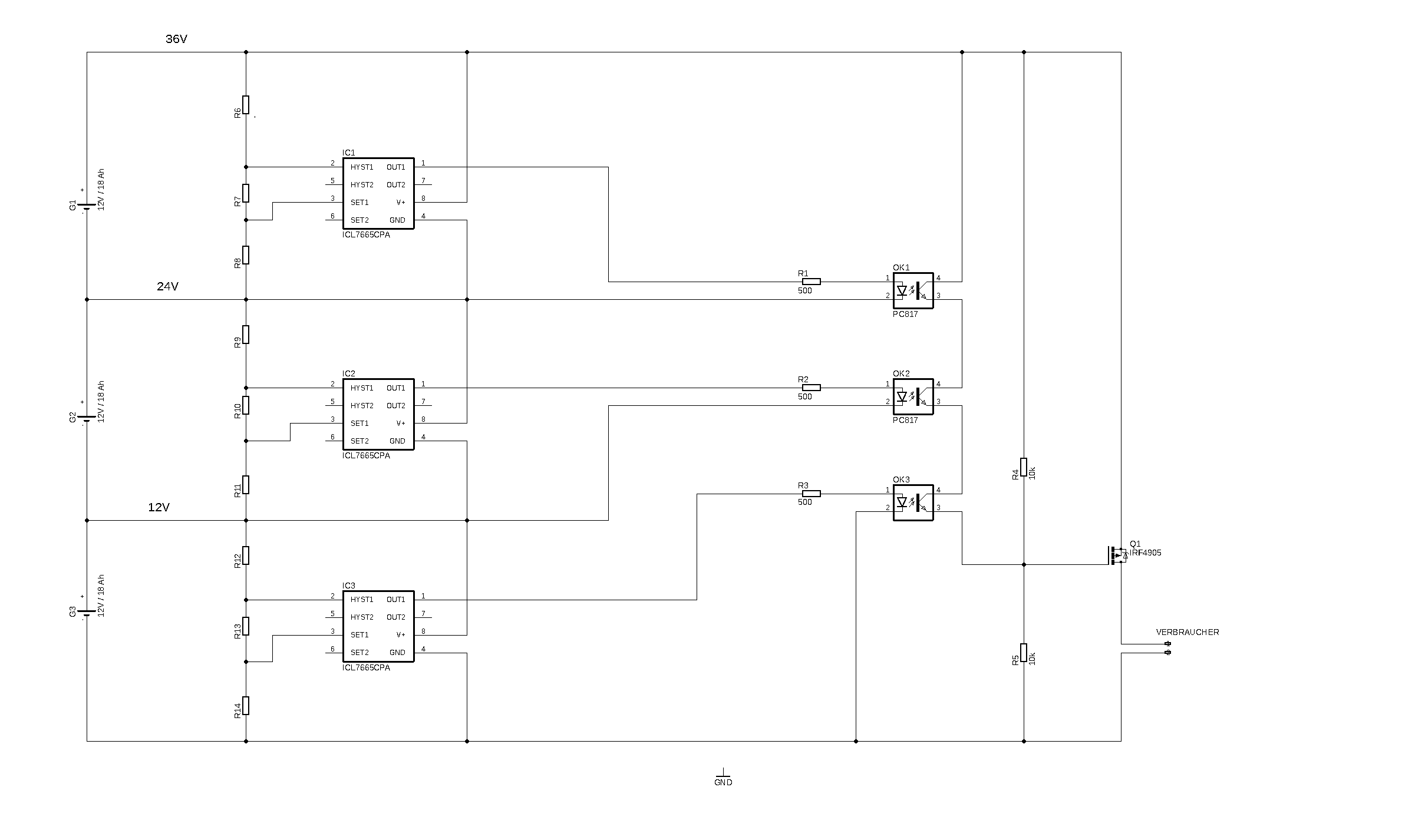

Hi Lothar,
danke für Deine konstruktive Kritik!
Ich habe den Schaltplan nun einmal in Gänze aufgezeichnet. Einen
Schönheitspreis gewinne ich damit sicher nicht, aber ihr müsst wissen
ich habe mir meine Kenntnisse selbst angeeignet. Bin nicht ausgebildet
in dem Bereich.
Hatte zwar im Studium einige Module E-Technik aber das ist schon sehr
lange her.
Könnte so wie im Anhang funktionieren?
Grüße
Marcel

von Marcel G (Gast)
Dieter schrieb:
> So wie es jetzt ist, muessen die LED leuchten, wenn wegen Unterspannung
> abgeschaltet wird.
Ah stimmt. Das kann ich aus der Tabelle im Anhang ablesen?
SET1 > 1,3 V (Akku voll) OUT1 auf GND. Das heißt der PMOS sperrt,
korrekt?
Was sind die Alternativen? Einen NMOS verwenden, oder den SET2/OUT2
Strang? Dort ist OUT2 auf HIGH für SET2 > 1,3 V.
Mit nur einem Akku hatte ich glaube ich OUT1 immer mit Pullup auf Vcc
gezogen. Deshalb hat es dann wohl mit einem PMOS funktioniert. Aber wie
gesagt, ich bin kein Profi :-)
von mIstA (Gast)
Und jetzt - also wenn der Akku nicht leer ist - soll die LED im OK
leuchten, damit ein leerer Akku eben nicht mit der leuchtenden LED
belastet wird; also einfach die LED (mit Vorwiderstand) zwischen V+ und
OUT1 schalten.
von Manfred (Gast)
Dieter schrieb:
> So im Prinzip
Besser löschen und vergessen.
Falsch herum, so wird das nichts.
Der P-FET braucht einen Widerstand G-S, also nach +36V, um zu sperren.
Dementsprechend muß die Kette Optokoppler nach GND schalten, damit der
leitend wird.
Du musst gucken, welchen Zweig des 7665 Du verwendest, den, der bei
Überschreitung der Schwelle schaltet.
Die Ausgänge sind open-Drain, in Deinem Plan werden die Optokoppler
niemals Strom sehen.
Manfred schrieb:
> Du musst gucken, welchen Zweig des 7665 Du verwendest, ..
Um verschiedene Fälle abzudecken, hat der Baustein diese vier Ausgänge
und einer davon deshalb auch noch invertiert.
Damit die LED im OK bei Unterspannung aus sein können, machst Du den
Pfad mit den OK parallel zu R5 statt zu parallel zu R4. Allerdings
zerlegt es Dir dann das Gate, weil die Differenzspannung Gate Drain
größer als 20V wird. Daher muss Du die Optkoppler in Reihenschaltung
zu R4 setzen.
Das ist übrigens eine gute Übung eine Tabelle zu den Ausgängssignalen zu
erstellen. Je nach verwendeten Ausgang wird die LED des OK über einen
Vorwiderstand mit dem Plus- oder Minuspol des Akkus verbunden.
Manfred schrieb:
> Dieter schrieb:
>> So im Prinzip
Bei der Schaltung von Dieter hast Du nicht diese zwei Varianten, die das
Entwerfen erleichtern können.

von Marcel G (Gast)
Moin zusammen,
sorry hat etwas gedauert, dass ich mich zurück melde. Viel zu tun!
Habe die Schaltung jetzt nochmal angepasst, so wie ich es aus euren
Beiträgen rauslesen konnte.
Ich habe es jetzt doch mit OUT1 gelöst. Hoffe ich zumindest :-)
Also OUT1 liegt auf GND solange Vset > 1,3 V also Akku voll. die LED vom
OK wird versorgt. Fällt die Spannung unter 1,3 V wird der Ausgang per
Pullup hochgezogen und die LED im OK erlischt.
Das Gate vom PMOS liegt auf ca. 18V und sperrt. Für den Fall das alle OK
durchschalten liegt es auf Masse schaltet durch leitet.
Ist das so korrekt oder habe ich falsch analysiert?
Besten Dank
Marcel
Fehlt was:
> zu R4 setzen.
Muss beim neuen Schaltplan statt R4 nun R14 lauten.
von Marcel G (Gast)
Hi Dieter,
danke für die Rückmeldung. Leider verstehe ich nicht ganz.
R4 war in der alten Schaltung der obere Widerstand im Spannungsteiler.
Dazu sollten die Optokoppler in Reihe. In der neuen Schaltung ist R4
quasi R13 und die Optokoppler in Reihe zu diesem. R14 ist der alte R5
und zu diesem sind sie parallel.
Ganz schön kompliziert das ganze, vor allem bei dem Wetter :)
Wenn die LEDs leuchten liegt das Gate doch auf GND oder nicht?
von Manfred (Gast)
Ja, P-Transistoren zu begreifen fiel am Anfang so ziemlich jedem von uns
schwer.
Keine faulen Ausreden, Du arbeitest sauber am Thema mit und bist kurz
vor der Lösung. Bitte weiter so!
Ja, und wo liegt Source?
Dein Transistor sieht in durchgeschaltetem Zustand -36V U(GS), und die
darf er nicht. Wie Dir schon geschrieben, muß ein Widerstand in Reihe zu
der Optokopplerkette.
Dein R14 wird ein Sperren des P-FET verhindern, oben 36V und am Gate
18V.
Wo kommen Deine 36 Volt her - ja, aus drei Bleiakkus. Können die auch
geladen werden - ja, damit muß der Teiler am Gate bis 45 Volt ausgelegt
werden. Tut nicht weh, der FET braucht keine -18 Volt U(GS), der geht
auch mit weniger auf.
Erklärungen und Hinführungsfragen hat Manfred bereits gepostet.
Manfred schrieb:
> Bitte weiter so!
Volle Zustimmung!
Interessant ist nicht, auf welchem Potential das Gate liegt, sondern
welche Spannung zwischen Gate und Source ist (die entsprechende Angabe
heißt ja nicht umsonst Ugs).
Wenn das Gate auf 18V liegt und die Source ebenfalls auf 18V
liegt, dann sperrt der Transistor.
Wenn das Gate auf 18V liegt und die Source auf 25V, errrechnet sich die
Differenz zwischen G und S mit 18V-25V = -7V und der Mosfet leitet.
Und bei deiner Schaltung ist bei 36V Batteriespannung diese Ugs entweder
irgendwas um -33V wenn die Optokoppler durchgeschaltet sind, oder ca.
-18V wenn nur der Spannungsteiler wirkt.
In beiden Fällen würde der Mosfet freudigst erregt leiten, wenn nicht im
"Minus-33V-Fall" die GS-Isolation vorher bei etwa -20V kaputt ginge.
Denk mal über meine angehängte Skizze nach.

von Marcel G (Gast)
Gut okay das ist clever. Sind alle OK aus, dann wird das Gate über den
4k7 Widerstand auf 36 V gezogen, das heißt Vgs ist 0 V und der PMOS
sperrt.
Schalten die OK durch dann wird der Spannungsteiler "aktiv" und das Gate
liegt auf ca. 28V. Heißt Vgs ist ca. -8V was dem PMOS zum durchsteuern
reicht.
Korrekt?
Lothar M. schrieb:
> Weiß ich auch nicht. Ich würde da ggfs. als Lehrer aber sowieso
> verlangen, dass das Ganze ohne Optokoppler aufgebaut wird.  ;-)
Alternative? Über drei NPN-Transistoren an Stelle der OK, so wie in
Dieters Skizze am Anfang?
Marcel G schrieb:
> Korrekt?
Paßt schon.
Da fehlt allerdings noch so was, wie der Widerstand R4 oder R14 für den
Spannungsteiler. Die Transistoren beginnen am Gate und der Widerstand
ginge  Richtung Masse.

Dieter schrieb:
> Weiss nicht ob es so klug war dem TO einen Teil seiner Hausaufgaben
> abzunehmen.
Da es keine Hausaufgaben sind, finde ich das in Ordnung.
Ach komm', Marcel baut ein Einzelstück, muß also nicht ein paar Cent
Bauteilekosten für eine Serie ausknautschen. Mit den Optokopplern sind
das drei sauber getrennte Überwachungsschaltungen, man spart sich Ärger
mit den verschiedenen Potentialen - ich würde bei den Optokopplern
bleiben.
Wenn unbedingt gespart werden muß, sind die drei 100k-Widerstände
überflüssig. Die habe ich aber bewusst nicht angemeckert, weil sie bei
einer evtl. Fehlersuche helfen, den Ausgangszustand der 7665 zu messen.
Die jeweils 120µA werden im Gesamtsystem kaum stören.
> reicht.
> Korrekt?
Ja! Lothar hat Dir die Änderung eingemalt:
Mit seiner Dimensionierung 4k7 zu 10k wird U(GS) auch nicht überfahren,
wenn drei Ladegeräte dran hängen und die Kette anstatt 36 Volt auf knapp
45V ansteigt.
Baue das so auf und berichte!

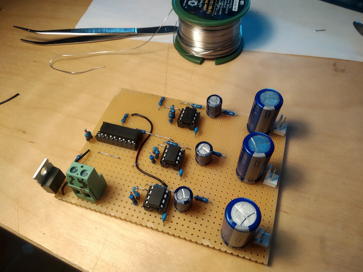

von Marcel G (Gast)
Moin Moin,
ich bin nun endlich dazu gekommen die Schaltung aufzubauen (siehe
Anhang).
Ich habe jedem Akkustrang einen 1000 µF Elko und einen Tiefpass aus 1
kOhm und 100 µF spendiert, um Spannungsschwankungen der Akkus zu
dämpfen. Jeder ICL7665 hat noch einen 100 nF Kerko.
Nun bin ich mir unsicher, wie ich die Schaltung testen kann. Einen
Strang einzeln habe ich schon getestet und der Transistor im OK schaltet
wie gewünscht. Wie kann ich nun alle drei Stränge kombiniert testen, um
zu schauen ob der MOSFET schaltet?
Kann man zwei Bleiakkus und ein Labornetzteil in Reihe schalten und die
Spannung des Netzteils runterregeln? Kann dabei was kaputt gehen?
Danke und Grüße
Marcel
von Manfred (Gast)
Sehr schön, dass Du es umgesetzt hast und vom Erfolg berichtest, das
kommt hier gut an, danke!
> (siehe Anhang).
Deine IC-Sockel gefallen mir nicht, dieser Plunder mit
Blech-Flachkontakten hat mir vor vielen Jahren heftig Ärger mit
Aussetzern bereitet und seitdem Hausverbot. Ich verwende gerne Sockel,
aber nur mit gedrehten Präzionskontakten.
> wie gewünscht.
Du kannst doch jeden der drei Stränge aus dem Labornetzteil speisen und
die Schaltschwellen kontrollieren.

Moin zusammen,
ich könnte nochmal Unterstützung bei meiner Schaltung gebrauchen.
Ich habe nun die mobile Spannungsversorgung soweit verkabelt und den
Tiefentladeschutz eingebaut. Die letzte Schaltungsversion habe ich
angehängt.
Leider muss ich bei der Schaltung ein inkonsistentes Verhalten
feststellen, das ich mir nicht ganz erklären kann. Ich sitze nun schon
seit Stunden mit meinem Multimeter davor und probiere mögliche Ursachen
zu finden.
Die Schaltung legt eine gewisse Willkür an den Tag. Teilweise lässt sich
die Last an der Spannungsversorgung ohne Probleme einschalten und alles
funktioniert. Schaltet man sie allerdings mehrmals an und wieder aus
treten zwei Fälle auf.
1. Die Last wird eingeschaltet, wird aber nach ca. 1 Sekunde wieder
getrennt
2. Die Zuschaltung der Last ist gar nicht erst möglich.
Ich habe die OUT1 Ausgänge an allen ICL7665 geprüft, wenn einer dieser
Fälle auftritt und meistens liegt dann einer davon auf HIGH-Level,
wodurch die LED im OK nicht mehr leuchtet. Das passiert allerdings ohne
dass die Akkuspannung vom vorherigen Einschalten abgefallen wäre. Dieser
ist mit 12,6 Volt auch weit davon entfernt die eigentliche
Schaltschwelle zu erreichen.
Ich habe alle drei Stränge nochmal einzeln am Labornetzteil getestet und
die Schaltschwellen von UL = 11V und UH = 13V stimmen.
Irgendjemand eine Idee, wieso sich ein ICL7665 dazu entscheiden könnte
auch bei vollem Akku nicht auf LOW-Level zu schalten? Oder wie ich
testen könnte woran es liegt?
Vielen Dank
Grüße
Marcel
von MaWin (Gast)
Marcel G schrieb:
> zwei Ideen:
Es reicht eine Abschaltung, laden sollte man auch in Reihe.
Da der ICL7665 keine 45V aushält, übliche IC auch nicht, geht
MAX16010-MAX16014 oder LTC1541 (Schaltung im Datenblatt bei höherer
Spannung).
Das MOSFET Gate musst du auch vor Überspannung schützen.
von Firlefanz (Gast)
Das Erste was mir auffält, ist, dass die GND's der 3 IC's nicht auf Gnd
liegen. Addierend, denke ich, wird es nichts.
Versuchen jeweils die beiden Anschlüsse der zu überwachenden Batterie
potentialfrei zu verarbeiten.
Sprich.. separates Netzteil für die 3 Inputs.
von MaWin (Gast)
Oh Mann, dein Ursprungsbeitrag war uralt.
Auch kurze Impulse können bei deiner grossen Hysterese (fast 2V) den
ICL7665 ausschalten.
Deine 100u sollen das blocken, aber 100u sind auf Grund ihrer inneren
Induktivität viel zu langsam. Nimm lieber 100nF und 100k statt 1k, und
kurze Leiterbahnen nach GND des IC. Und eine kleinere Hysterese.
Die Betriebsspannung der 3 Chips hängt in der Luft, bzw nicht auf
gleichem Potential. Merkst Du das nicht, Mawin.

von MaWin (Gast)
Na und, die Schaltung kann funktionieren,  auch wenn der Spannungsteiler
zum Gate etwas niederohmig und knapp ist.
Da du das nicht verstehst, solltest du dir Ratschläge an den TO hier
sparen, er ist schon klüger als du es je sein wirst.

von Manfred (Gast)
Schalte jedem der Optokoppler eine LED in Reihe, dann kannst Du ohne
Meßgerät direkt und schnell sehen, wenn die Ansteuerung sich ändert.
Wie ist der Koppelfaktor Deiner Optokoppler, gehen die sicher auf?
MaWin oder nicht, hier ist offensichtlich, dass DU keinerlei Ahnung
hast. Die Schaltung wurde im Rahmen dieses Threads friedlich und
konstruktiv erarbeitet und wird funktionieren, schade, dass nun wieder
ein Störenfried auftaucht.
Das ist eine ganz hervorragende Idee. Danke! Habe ich direkt umgesetzt.
Ich habe sie auf die Seite des ICL7665 geschaltet. Also ich Reihe zur
OK-LED. Sinnvoller wäre ja sogar auf die andere Seite oder? Wird aber
schwierig nachträglich einzulöten.
Der Begriff ist mir neu. Wieder was gelernt. Ist das im Datenblatt als
"Current Transfer Ratio" beschrieben? Also das Verhältnis aus
Kollektorstrom und OK-LED Strom? Kollektorstrom sollte ja ca. 0,25 mA
betragen und der OK-LED Strom 3,4 mA. Wären also ungefähr 7 %. Ich kann
diesen Wert allerdings nicht deuten.. Müsste ich die Vorwiederstände
verringern, so dass der OK-LED Strom höher wäre?
Danke für Eure Hilfen!
Grüße
von Manfred (Gast)
> OK-LED.
Genau so habe ich es gemeint, um zeitnah zu sehen, ob und welche
Ansteuerung die Sperre auslöst. Vielleicht sogar immer die selbe?
Bringt nichts.
> diesen Wert allerdings nicht deuten.. Müsste ich die Vorwiderstände
Rechnen müssen wir noch etwas üben?
Laut Deines letzten Plans hast Du 1kOhm vor den Optokopplern. Die LED
hat etwa 1 Volt Flußspannung, daraus rechne ich etwa 10mA LED-Strom. Mit
einer Info-LED in Reihe verschiebt sich das, je nach Farbe / Typ geht
das auf bis zu 7mA herunter.
Am FET hattest Du zwei 1k-Widerstände eingezeichnet, da wären bei 36V
also 18 mA Strom zu leisten, was meine Bedenken bzgl. des Koppelfaktors
ausgelöst hat.
Nun hast Du es auf 4k7 + 10k korrigiert, macht bei 36V rund 2,5 mA für
den Opto-Transistor. Da Du vorne min. 7mA speist, wäre ein Koppelfaktor
von 35% ausreichend - keine Bedenken, die hast Du auf jeden Fall.

Also das mit den LEDs ist echt eine feine Sache. Es ist tatsächlich
meistens der dritte Strang, also von 24 V auf 36 V der aus geht. Was ich
gerade gemerkt habe, dass die Schaltung ultra sensibel ist. Wenn die LED
aus ist und ich mit der Hand einen der SET oder HYST Widerstände
berühre, dann geht sie wieder an.
Was auch aufällig ist, während des Einschaltens gehen alle LEDs einmal
aus und dann wieder an. Das sollte eigentlich auch nicht so sein oder?
Vielleicht tausche ich den Tiefpass als nächstes mal gegen 100k und 100n
aus..
Ich habe probiert mal mein USB Oszi an den SET1 Eingang zu hängen.
Problem ist, sobald ich die Klemmen anschließe geht die LED direkt aus.
Woran kann das liegen?
von MaWin (Gast)
Natürlich ist das so, die 100u wollen aufgeladen werden.
Marcel G schrieb:
> sobald ich die Klemmen anschließe geht die LED direkt aus. Woran kann
> das liegen?
Der  ICL7665 ist sehr hochohmig, also sehr sensibel. Schon anfassen oder
mit Tastspitze berühren bringt ihn wegen winziger Kapazitäten zur
Reaktion. Man darf halt keine Steckbrettschaltung bauen, sondern eine
ordentliche Platine.

Übrigens finde ich die 3 Optokoppler recht stromfressend. Eine Kaskode
aus 3 Transistoren bildet ebenso ein UND und liefer von alleine nur 1/3
der Spannung an das Gate vom P-MOSFET. Da die OUT jedoch nach GND
schalten, sollte eine PNP Kaskode einen N-MOSFET schalten

Ich habe nun mal R1, R4 und R9 von 1M5 Ohm auf 560k Ohm reduziert.
Dadurch reduziert sich die Hysterese auf ca. 11,5 V wie von MaWin
empfohlen. Und siehe da, bisher funktioniert es ganz gut. Danke!
Zudem habe ich die Akkuspannung beim Zuschalten der Last mit dem Oszi
gemessen. Die Auswertung hat mich doch sehr gewundert. Die Spannung am
Akku fällt für ca. 3 ms tatsächlich auf bis zu 9,7 V ab (s. Anhang). Das
würde das Verhalten, das ich vorher beobachtet habe erklären, da die
Abschaltschwelle unterschritten wurden allerdings die Hysteresespannung
im Anschluss nicht wieder erreicht wird. Allerdings habe ich die
Spannung auch nach dem Tiefpass-Widerstand gemessen, und dort kommt
logischerweise bei einer Zeitkonstante von fast einer Sekunde nichts von
der Schwankung an. Der Tiefpass tut also was er soll.
Frage ist nun, wieso schaltet der ICL7665, obwohl von diesem
Spannungsabfall eigentlich nichts am SET-Eingang ankommen sollte?

Aber ist dennoch klar, wie Du geschrieben hast, hochohmig. Der Teiler am
SET hat rund 10 MegOhm, der Finger, der da reingrabbelt, bestenfalls
100k. Das USB-Scope hat einen Eingangswiderstand, der den Teiler heftig
verstimmt. Selbst mit einem 10MegOhm-Multimeter bekommt man keine
korrekte Spannung gemessen.
Die Diskussion wurde bereits zu Beginn der Aktion geführt. Ja, es mag
nicht optimal sein, aber die Optos ersparen Ärger mit den verschiedenen
Potentialen der drei 7665, ich finde den Ansatz sinnvoll.
Einen ähnlichen Effekt hat auch meine Akkuüberwachung am stationären
Autoradio, beim Einschalten kommt kurz die Warnmeldung "leer". Da juckt
es mich nicht, weil ich nichts abschalte.
Da zieht wohl die Last eine Stromspitze, Kondensator im Eingang?
Gemessen direkt am Akku oder nach der Verkabelung?
Die Stromaufnahme Deiner ICL7665 wird nur einige µA betragen. Packe mal
270 Ohm in Reihe zur Versorgung V+ und erhöhe die 100n C7.. auf 220µF
oder mehr.
