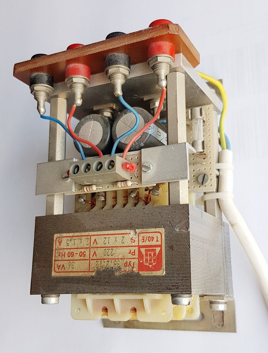

QQ schrieb: > Gibt es nicht. Das geht schon. Hier ein Trafo mit zwei getrennten Wicklungen mit je 1,5A. Einen Montagewinkel vom Trafo abschrauben, danach 2 Gleichrichter, 2 Siebelkos und je einen 7812 Festspannungsregler. Am Ende ein 5mm Alukühlblech. Dann den Trafoblechwinkel wieder auf die Abstandsbolzen aufschrauben.

Helmut Hungerland schrieb: > je einen 7812 Festspannungsregler Für 1..3 A? Georg
#6723378
Georg schrieb: > Für 1..3 A? Bei mir sind nur 1A Festspannungsregler drin, aber man kann ja auch einen größeren Trafo nehmen und einen 78S12 mit 2A einsetzen. Laut TE darf die Schaltung sogar bis zu 3A ausgelegt sein. Andreas H. schrieb: > Die Stärke sollte zwischen 1-3A liegen.
