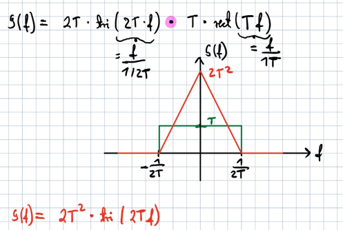

Du denkst zu kompliziert. Nimm einfach ein paar Punkte auf der f-Achse
und schau was dabei herauskommt:
< -1/(2T): null*null=0
> +1/(2T): null*null=0
zwischen -(1/2T) und +1/(2T): grün*rot = const*Dreieck = Dreieck (mit
anderer Höhe)
Oder, wie oben geschrieben: Dreieck mit Konstante multipliziert.
Um ein Rechteck zu bekommen müßtest Du ein Rechteck mit einer Konstanten
multiplizieren.

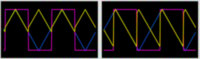

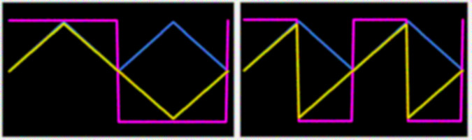

Abstrakt interpretiert bekommt man im allgemeinen Fall das Ergebnis
dadurch, dass man die Fourierfrequenzen mit einander verrechnet.
Kann man sich aber auch jeweils aufmalen, wobei es noch drauf ankommt,
mit welchen Frequenzen man arbeitet. Das Rechteck klappt, sofern es
symmetrisch ist und fortgesetzt wird, das Dreieck im Nulldurchgang nach
unten um und erzeugt ein spiegelsymmetrisches Dreieck mit dann insgesamt
der halben Frequenz. Man kann das Rechteck aber auch mit der gleichen
Frequenz laufen lassen, wie das Dreieck. / und oder mit Offset und z.B.
einen Sägezahn erzeugen. In der Klangerzeugung wird das exzessiv so
gemacht.
Man kann auf diese Weise auch Signale stark modulieren, indem man einen
einen Phasenoffset beaufschlagt.
