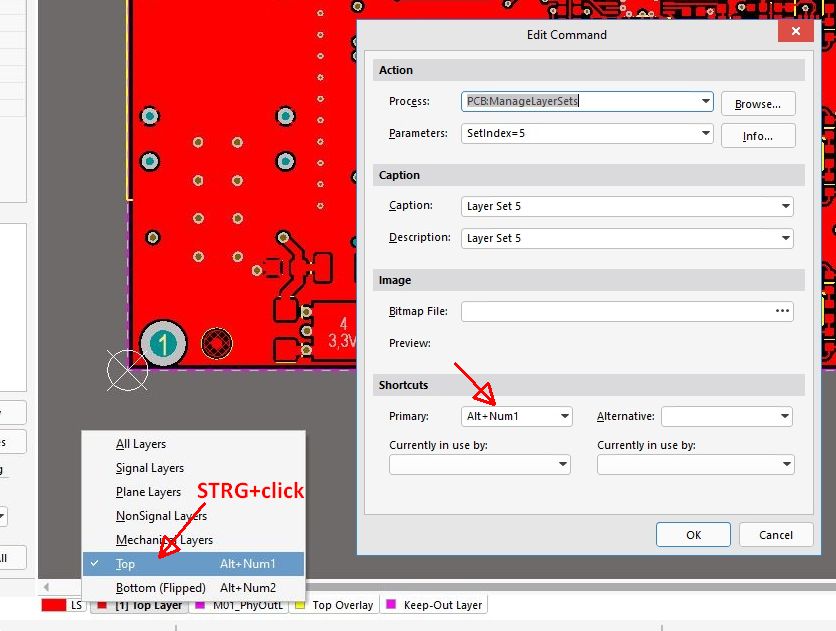

#6723241
Flip Board ist Shortcut STRG+f zu finden unter View.
@Balti
Definier dir ein Layerset und klick das Layerset mit gedrückter STRG
Taste an. Das Edit Command Fenster öffnet sich (geht mit jedem Befehl)
und vergib einen Shortcut deiner Wahl.
PS: Ich hab mir Flip Board in die Toolbar gelegt. Also rechts Click auf
Toolbar Customize starten. Im View Menu per drag and drop den Befehl
holen und in der Toolbar mit gedrücker STRG Taste !(Kopie erstellen
nicht verschieben) fallen lassen. (und auch nicht wo anders fallen
lassen das x bedeutet löschen)
Gast #6723327
Super!
Genau das habe ich gesucht! Klasse! Dann kann ich ja auch noch weitere
ShortCuts vergeben.
Hinweis: Ich hatte es erst im Panel ViewConfiguration versucht und dort
ging der Edit Command Fenster nicht auf,
aber:
Sebastian R. schrieb:
> Layerset auf "Signal Layers" stellen (unten in der Leiste mit den
> Layer-Reitern auf "LS" links klicken)
dann hat mir dieser Hinweis auf die Sprünge geholfen.
Vielen Dank euch beiden!
Das erleichtert mir meine Arbeit.
