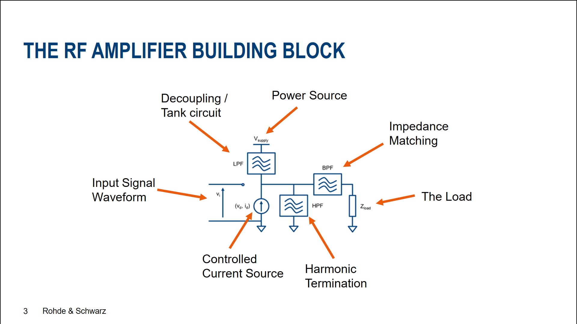

Servus, stimmt es, dass alle Leistungsverstärker sich wie gesteuerte Stromquellen verhalten?

Jo T. schrieb: > stimmt es, dass alle Leistungsverstärker sich > wie gesteuerte Stromquellen verhalten? Nein. Es stimmt aber (in recht guter Näherung) für Bipolartransistoren in Emitterschaltung. Noch besser wird es mit Stromgegenkopplung im Emitter. Der Kollektorkreis ist eine ziemlich gute Stromquelle-/senke.
Nein, die Mehrheit dürfte einer gesteuerten Spannungsquelle gleichen. mfG
Oder doch falls auf RF-Verst. Beschränkt? S. Anhang aus Rohde & Schwarz.
Jo T. schrieb: > stimmt es, dass alle Leistungsverstärker sich wie gesteuerte > Stromquellen verhalten? Christian S. schrieb: > Nein, die Mehrheit dürfte einer gesteuerten Spannungsquelle gleichen. Eine Stromquelle ist unabhängig vom Lastwiderstand. Messe mal die Ströme bei 8 Ohm und 4 Ohm. Sind sie gleich? mfg Klaus
Jo T. schrieb: > stimmt es, dass alle Leistungsverstärker sich wie gesteuerte > Stromquellen verhalten? Leistungsverstärker, speziell integrierte, ähneln Operationsverstärker. Sie können, je nach Beschaltung, sowohl als Spannungs-, als auch als Szromquelle arbeiten.

NF-Verstärker (eisenlose Endstufen) verhalten sich solange der Lastwiderstand dem Nennwert entspricht oder ihn übersteigt wie Spannungsquellen. Unterschreitet der Lastwiderstand den Nennwert verhalten sie sich wie Stromquellen oder diverse Schutzschaltungen sprechen an oder sie gehen kaputt. HF-Leistungsverstärker (z.B. die PA eines Amateurfunksenders) haben einen definierten Ausgangswiderstand von fast immer 50 Ohm. Bei Belastung mit einem annähernd so großen Widerstand verhalten sie sich je nach Betrachtungsweise wie eine Spannungsquelle mit 50 Ohm in Reihe oder wie eine Stromquelle mit 50 Ohm parallel. Und man tut alles dafür, um sich von diesem Arbeitspunkt nicht allzuweit zu entfernen. Diese Betrachtungsweise hat bisher für alle meine Anwendungsfälle ausgereicht. Bernd
