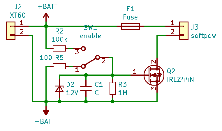

Folgendes Problem:
Es geht um Elektronik für Wohnmobile.
Wenn man einen Wechselrichter von 12 V auf 230 V Wechjselstrom an eine
12V LiFePO4-Batterie anschließt, um im Wohnmobil auch 230 V-Geräte
nutzen zu können, ensteht folgendes Problem:
Ein Wechselrichter besitzt im Eingang sehr starke Kondensatoren. Wird
der Wechselrichter eingeschalten, werden diese Kondensatoren
blitzschnell aufgeladen. Das hat zur Folge, daß für einen sehr kurzen
Zeitpunkt etliche Hundert Ampere gezogen werden - also ein sehr hoher
Anschaltstrom fließt und das, obwohl noch kein Verbraucher zugeschalten
ist.
Das Batteriemanagementsystem der LiFePO4-Batterie nimmt nun an, daß es
einen Kurzschluß gibt und schaltet die Batterie ab, um sie zu schützen.
Nun gibt es Anschaltstrombegrenzer für Motoren für 230 V Wechselstrom,
aber ich habe nichts für 12 V Gleichstrom gefunden.
Im Normalbetrieb sollen bis zu max. 340 A fließen können, denn der
Wechselrichter soll an parallel geschalteten LiFePO4-Batterien mit
zusammen 600 Ah angeschlossen werden. Die Batterien verkraften zusammen
450 A, aber der Einschaltstrom ist weit darüber, so daß das
Batteriemanagementsystem abschaltet.
Die Hersteller der Wechselrichter kennen das Problem, haben aber keine
Lösung.
Kennt Ihr eine Lösung, wie dieser hohe Einschaltstrom beim Laden der
Kondensatoren des Wechselrichters abgefedert wird und dies bei 12 V
Gleichstrom funktioniert und den Einschaltstrom auf z.B. 350 ... 400 A
begrenzt und dann den Normalbetrieb mit bis zu 340 A gewährleistet?
Du könntest z.B. umfüllen. Will sagen, das schon vorher an den Akkus ein
geladener Kondensator ist (nach dem Batteriemanager), der beim
Anschalten des WR einen Teil des Einschaltstroms abfedert. Dazu ist es
sicher sinnvoll, einen Kondensator zu wählen, der das Management beim
Aufladen gerade nicht über Gebühr belastet.
Evtl. kann man den WR auch zweistufig anschalten. Erst über einen fetten
Lastwiderstand mit 1-2 Ohm, der im nachsten Schritt gebrückt wird. Kann
sogar sein, das dafür ein wenig aufgewickeltes Kabel schon reicht.
von DjMustafa (Gast)
mach paar Rs rein und dann über relais überbrücken
von Wühlhase (Gast)
Entweder Widerstände, oder eine Konstantstromquelle aus zwei
Bipolartransistoren. Letztere hat den Vorteil daß die Kondensatoren mit
einem konstanten Strom geladen werden und der Ladevorgang nach einmal τ
nicht einschläft.
Die Konstantstromquelle dann mit Relais oder einem FET überbrücken.

Dann muss man dafür sorgen dass zweistufig eingeschaltet wird und beim
Einschalten keine Last am Wechselrichter.
Erste Stufe läuft über 1 Ohm 50W und wird nach 1s überbrückt. Es würde
auch eine Halogenlampe gehen, dann würde man sogar sehen wenn der Strom
rückläufig ist.
Wenn das nicht automatisiert sein muss könnte man über einen Taster ein
KFZ Relais schalten das wieder eine oder zwei 12V 65W Halogenbirnen in
Reihe zum Wechselrichter schaltet. Parallel dazu schaltet man über
Natoknochen die direkte Verbindung soald die Lampen dunkel werden.

Müssen die Inverter denn von der Batterie weggeschaltet werden? Haben
die keinen Freigabeeingang?
Versuch: 2 Relais.
Das erste Relais schaltet ein von deiner Stromanforderung. Dahinter 2
Glühlampen H4 parallel. Damit kommt ein bisschen Strom am Inverter an.
Die Spule des 2. Relais sitzt direkt am Invertereingang. Ist da genug
Spannung, zieht das an. Dieses 2. Relais überbrückt die beiden
H4-Glühlampen.

von N.N. (Gast)
ich hab hier ne andere Bastelei, um ein ähnliches Problem zu lösen,
etwas anders dimensioniert.
Bei mir schliess ich einen 200W Verbraucher mit dicken Kondensatoren an
einen Pedelec 10S 42V Akku an.
Im Anhang: Skizze meiner gelöteten Einschaltstrombegrenzung, mit extra
Schalter (optional) und Zener (braucht man bei 12V nicht).
Mosfets über 400A gibt es, also könnte man ähnliches auch im
Campingmobil einsetzen, zB IXFX520N075T2.

Und das Ganze mit nem Mosfet zu machen ... sehr gewagt. Wohin mit der
Verlustwärme?

von Harald W. (wilhelms)
Thomas S. schrieb:
> Und dieses Problem löst man eben nur mit Drosseln.
> Sowas z.B.
> Link:https://mall.industry.siemens.com/mall/de/WW/Catalog/Products/10034028
Die bringt man wohl am besten in einem Anhänger unter, den das
Wohnmobil hinter sich herzieht. :-)
Zur Verringerung von hohen Anlaufströmen gibts seit Jahrzehnten
die Standardlösung Vorwiderstand, der nach o.ä.1s durch ein
Relais/Schütz überbrÜckt wird. Je nach gewünschtem Maximalstrom
sucht man sich einen passenden Widerstand. Zusätzlich sollte man
eine Temperatursicherung verbauen.
> Weist Du, wie groß der Widerstand sein muss, um die mehr als 340 Amp zu
> verkraften?
Den muss man, je nach Situation berechnen. Da der Widerstand ja nur
kurz belastet wird, kann man ihn stark unterdimensionieren.
> Da kannst Du gleich mal nen 7,5 Tonner mitlaufen lassen.
Das trifft wohl eher auf die in diesem Thread vorgeschlagenen
Drosseln zu.
von Georg (Gast)
> verkraften?
Das muss er ja gerade nicht, sonst wäre er ja überflüssig. Man kann die
Elkos ja auch mit 1 oder 10 oder 20 A vorladen, dauert nur entsprechend
lang - wer verlangt denn dass die Elkos in 1 ms voll sind? Das ist ja
genau der Zweck der Übung, einen Widerstand für 340 A zu dimensionieren
beruht auf völligem Nichtverstehen des Problems.
Georg

von Thomas S. (Gast)
Du meinst 'Bypass'?
okay, aber dann müssen die bei 10 Amp auch ca 100 Watt Verlustleistung
(geschätz, liebe Forumhoheit) haben. Und dann brauchts noch ne
Veriegelung, dass in der Zeit des 'Vorladens' die Schaltung nicht in den
'NORMAL- Betrieb' gehen kann.
Auch möglich wäre, diesen Kondensator in der Kapazität weniger,
kaum oder sogar gar nicht begrenzen zu müssen, indem er zwar über
einen Widerstand
(den man eben >= des R-Wertes zur Vermeidung der Triggerung (der/)
Kurzschlußerkennung des LiPo-BMS wählen müßte / was [mit passender
Ausrüstung einfacher & schneller] durch Versuche, oder aber mit
passendem Datenblatt durch lesen zu ermöglichen sein könnte...)
aufladbar wäre, jedoch über eine simple Diode entladbar ...so:
                 ___
     Bat (+) o---UUU-----------------------o (+) Wechselrichter
                       o----o----o
     Bat (-) o--------------o--------------o (-/GND) Wechselr.
(created by AACircuit v1.28.7 beta 10/23/16 www.tech-chat.de)
Die (hier im speziellen eine Speicher-) Spule oben ganz links
ist rein optional (geringe Induktivität), könnte allerdings so
dimensioniert werden, daß sowohl der Widerstandswert m.o.w. /
etwas, die Kapazität des Elkos -je nach Wunsch- relativ stark
verkleinert werden könnte.
Und zwar zum einen zur Vermeidung unnötiger Verluste, und zum
anderen, um evtl. auch höhere Lastspitzen im laufenden Betrieb
(evtl. sogar eines stärkeren Wechselrichters) zu erlauben. Die
Grundschaltung könnte also mehreren Zwecken dienen.
Speziell hier würde "einfach nur L + C" (also ein klassisches
LC-Filter, ohne R und Diode) eine ziemlich große bzw. schwere
Spule erfordern, um den Kurzschlußschutz nicht zu triggern -
das ist zumeist, sagen wir mal, unerwünscht oder unangebracht.
Auf die gezeigte Weise geht es auch ohne Transistor(en) und/oder
Relais, was einem Ratsucher ohne viel Ausrüstung und Kenntnisse
ja vielleicht entgegenkommen könnte.
Die genaue Dimensionierung ist allerdings ganz ohne die hierzu
normalerweise herangezogenen Datenblätter von Akkupack/BMS und
Wechselrichter so eine Sache... kennst wenigstens Du den betr.
maximalen Wert des Stromes, der noch nicht triggert? --> URI
Oder mit nem Schützkontakt den Lade-Widerstand nach ein paar Sekunden
'brücken'.
Damit kein Spannungsabfall, und .... im Betrieb dann.
