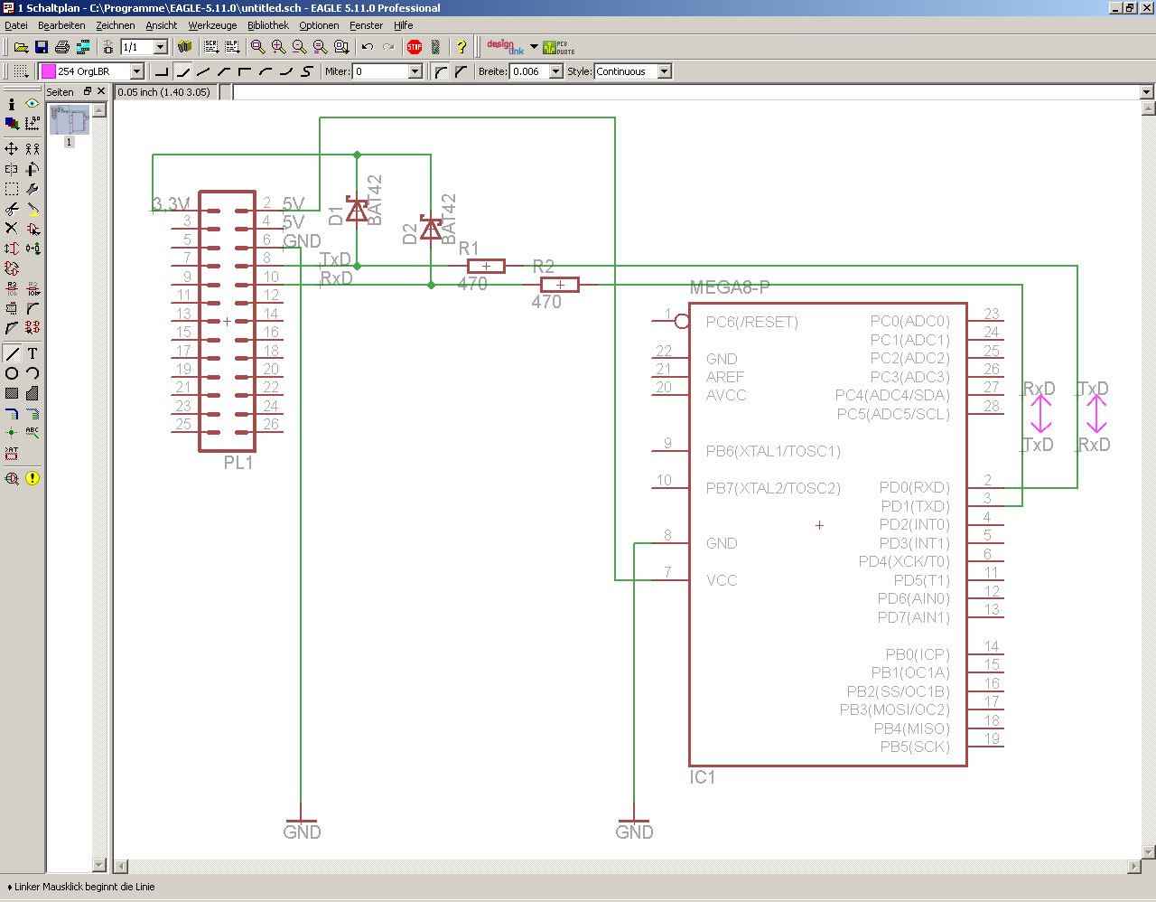

Kann der esp32 so wie auf der skizze mit dem Nano verbunden werden. Im Betrieb sollte nichts passieren können. Ist meine Meinung richtig?

Kann der esp32 so wie auf der skizze mit dem Nano verbunden werden. Im Betrieb sollte nichts passieren können. Ist meine Meinung richtig? sollte klappen, 470 Ohm in Reihe mit BAT42 nach 3,3V tuts auch Hauptsache GND wird nicht vergessen Sollte sogar ohne echten Spannungteiler nur mit 1k in Reihe klappen. Matthias S. schrieb: > Sollte sogar ohne echten Spannungteiler nur mit 1k in Reihe klappen. kann sein, ich weiss nur nicht wie gut die parasitären Dioden sind und gehe lieber mit einer BAT42 auf sicher

Was passiert wenn der Nano Softeingang auf Ausgang geht, so das Serial2 des Esp32 auf 5V getrieben werden kann? Ist es sicherheitshalber nicht besser in diese Leitung auch noch einen Widerstand einzubinden. Peter schrieb: > Ist es sicherheitshalber nicht besser in diese Leitung auch noch einen > Widerstand einzubinden. klaro, mache ich immer in alle Leitungen 470 Ohm und BAT42 geht dann bi-dir

Joachim B. schrieb: > klaro, mache ich immer in alle Leitungen 470 Ohm und BAT42 geht dann > bi-dir Zu meinen Verständnis, wie sieht die R-Diodenkombination aus damit es funktioniert und schützt?
#6723825
Nicht 3k und 2k, sondern 1k und 2,2k habe sich bei mir bewährt. Peter schrieb: > Zu meinen Verständnis, > wie sieht die R-Diodenkombination aus damit es funktioniert und schützt? ich weiß, rs232 ist nicht bi-dir aber man muss sich da nicht um die Richtung kümmern, weil RX und TX auch mal von der falschen Richtung benannt wird. also alles was über 3,3V liegt wird über die Diode nach 3,3V abgeleitet, den Strom begrenzt der 470 Ohm. Die Chance über 470 Ohm die 3,3V zu hoch anzuheben ist bei PI und ESP32 zu gering denn die Differenz 5V - 3,3V = 1,7V und / 470 Ohm sind irgendwie um 3,3mA und die werden schon von VCC oder Zusatzbeschaltung verbraucht.
#6723980
Joachim B. schrieb: > also alles was über 3,3V liegt wird über die Diode nach 3,3V abgeleitet, > den Strom begrenzt der 470 Ohm. Wenn der ESP im Deep Sleep Modus ist, erhöht sich so dessen Versorgungsspannung womöglich auf 4,7V. Natürlich kann man auch dagegen etwas unternehmen.
#6724511
Habe es erst mal mit 1K/2,2K gemacht. In die andere Leitung sicherheitshalber 470 Ohm Stefan ⛄ F. schrieb: > Wenn der ESP im Deep Sleep Modus ist hab mal +1 gegeben dafür war das nicht gedacht, denn ein deep sleepender ESP ist halt dauerhaft extern nicht erreichbar, für OTA oder ESPcam. OK Mittlerweile habe auch für OTA auch eine Lösung gefunden im Netz, aber wozu dann die Verbindung zum AVR? Meist kann der ESP auch alles machen was ein AVR mit 5V kann, also erschliesst sich mir die Kopplung mit AVR und ESP nicht, vor allem wenn es im Batteriebetrieb Energie sparen soll. Antwort schreibenBitte melde dich an, um einen Beitrag zu schreiben. |
