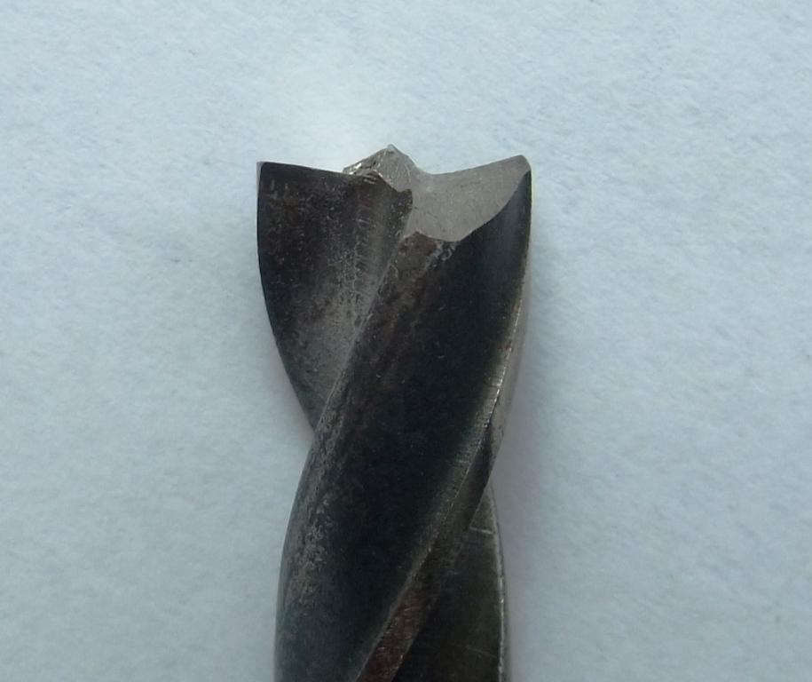

HSS-Fräser in DIN-Bohrbuchse?
Gast #6723286
Nein, die üblichen Bohrbuchsen sind gehärtet, die kannst du nur
schleifen. Theoretisch (von der Härte her) kannst du sie mit VHM Fräsern
bearbeiten, aber ohne perfekte Ausstattung (Einspannung und
Werkzeugführung absolut spielfrei und ratterfrei) gibt das nur Bruch.
Gast #6723291
Missverständnis: ich hatte überlegt, einen Fräser mit der Bohrbuchse zu
führen, um von Hand ein Sackloch ohne "Grund" zu bohren/fräsen.
Deiner Aussage entnehme ich, dass die gehärtete Buchse härter ist als
der Fräser - wenn das stimmt, müsste es ja gehen, und du hast meine
Annahme bestätigt. Danke.
Gast #6723323
Soweit schon, aber zur Aufnahme seitlicher Kräfte zum Fräsen sind
Bohrbuchsen völlig ungeeignet. Da hilft nur eine Antriebsachse, die
stabil genug ist zum Fräsen. Deshalb gibt es auch einen Unterschied
zwischen einer Ständerbohrmaschine und einer Fräsmaschine.
Wenn man das nur einmal braucht - Öl hilft.
Georg
Gast #6723329
Na ja  während man einen Bohrer noch in einer Hülse führen könnte - sie
ruiniert halt die Seitenschneiden - weil er sich von selbst durch seine
Schneidengeometrie im Loch zentriert, also eher kaum Kräfte auf die
Wandung ausüben wenn er erstmal im Material gegriffen hat, geht das beim
Fräser nicht. Der zentriert sich nicht sondern muss auf hunderstel
Millimeter genau geführt und gehalten werden. Er zentriert sich nicht
sondern bricht aus. Nicht ohne Grund soll die Pinole einer Bohrmaschine
schlackern damit der Bohrer sein Loch findet, die einer Fräsmaschine
hingegen möglichst nicht mal 0.005mm Rundlauffehler aufweisen.
Ein Fräser trennt pro Umdrehung 1/100 bis 1/10mm Material ab, wenn da
die Führung 1/100 Spiel hat, wird das mal gar kein Span und mal 2/100,
es rattert, der Fräser bricht. Und deine Bohrbuchse kann den Fräser
nicht auf 1/100 genau fuhren, selbst 1/10 wird schwer.
Was auch immer du vor hast: vergiss es, es klingt nicht nach einer
Lösung
Gast #6724434
Dann bohr doch mit einem normalen Spiralboher der den Durchmesser des
Fräsers hat vor. Reicht ja wenn du den vollen Bohrkegel hast. Damit hast
Du eine Anfangsführung für den Fräser. Mit dem machst Du dann praktisch
nur noch den Bohrkegel weg. Man muß halt alles gut festspannen und nach
dem Bohren idealerweise die Werkstückposition nicht mehr verändern.
Im Prinzip kannst Du mit dem Spiralbohrer soweit bohren bis die
Bohrerspitze die gewünschte Tiefe hat.

Gast #6724529
Statt des Fräsers kann er auch einen Blechbohrer nehmen, um die Spitze
wegzubohren. Der hat eine nicht ganz so lange Spitze wie ein
Forstnerbohrer.

>> unsymmetrischem Anschliff.
> Exakt, genau so ist es.
Erneut Unsinn vom fachunkundigen "Experten".
Wie sollte denn ein gerader Bohrer, nicht biegsam, fest in spielfreier
Pinole geführt, also das was einige hier als gegeben voraussetzen, ein
Loch bohren können, dass grösser ist als er selbst ?
Er kommt da dar nicht hin, egal ob nur 1 Schneide zerspant oder beide
greifen.
Er müsste sich entweder verbiegen oder eiern.
Also: du weisst nichtmal was du selber für einen Unsinn schreibst.

Indem er unsymmetrisch angeschliffen ist und somit die Querschneide
nicht in der Mitte sitzt.

>>Ein nicht perfekt gerader Bohrer der spielfrei eingespannt wäre, bohrt
>>ein GRÖSSERES Loch als vorgesehen,
> Das ist Unsinn.
Dann spanne so einen Bohrer mal ins Futter auf dem Reitstock der
Drehmaschine. Ich kenne das zur Genüge, weswegen ich die rollgewalzten
Bohrer komplett aus der Werkstatt verbannt habe und auf der Drehe nur
noch geschliffene HSSE Bohrer und (soweit bezahlbar - siehe
Perschmann-Katalog) nur noch Kurzbohrer benutze. Auch wenn man die
Bohrstelle mit einem Zentrierbohrer vorzentriert, bohrt ein
rollgewalzter (krummer) Bohrer ein größeres Loch als sein
Nominal-Durchmesser. Mit so etwa 2..3 Zehnteln muß man da rechnen und
schlimmer geht immer.
Das Ankörnen von Bohrstellen dient nicht zum Zentrieren des Bohrers,
sondern zum Zentrieren des Werkstücks auf der Bohrmaschine oder dazu,
daß man bei handgeführten Maschinen (wo man dort auch die rollgewalzten
Bohrer benutzt) die Bohrstelle trifft, ohne daß einem der Bohrer
wegläuft. Dennoch sollte die Achse der Handbohrmaschine nicht
schlackern.
W.S.
Gast #6727565
> Drehmaschine.
Das ist aber etwas völlig anderes.
Auf der Drehmaschine dreht sich das Werkstück und nicht der Bohrer.
Und nein, das ist nicht dasselbe, in dem Fall, wo die Drehmitte
außermittig im Vergleich zur Querschneide des Bohrers wird.
Je nachdem wie herum der Boher im Futter steckt, wird eine Schneide des
Bohrers dann zu einer (weichen) Bohrstange.
Je weiter zu den Bohrer dann außermittig in das Werkstück hineinquälst,
desto größer werden die Seitenkräfte und es kommt auch noch massive
Reibung auf die Seitenführung hinzu.
Auf einer Bohrmaschine hingegen läuft die Drehmitte prinzipbedingt immer
in Flucht mit der Querschneide, weil die Maschine genau am Bohrer dreht.
Wenn (!) die Querschneide richtig angeschliffen ist und in der Mitte
sitzt.
Sollte der Bohrer minimal krumm sein, wird das einfach durch seine
Flexibilität ausgeglichen.
Denn auch auf der Drehmaschine wird ein Loch nicht 0.02 größer wenn der
Bohrer 0.01 außermittig ist. Das ist einfach nur Unfug. Bei
geringfügigem Versatz wird sich auch auf der Drehmaschine der Bohrer
zentrieren.
(Mal davon abgesehen, dass die Angabe "der bohrt 0.02 größer" alleine
schon beweist, dass diese Person noch niemals ein Loch gebohrt hat.
Solche Größenordnungen spielen bei einem Spiralbohrer keinerlei Rolle).
