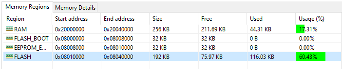

Ich habe einen Bootloader programmiert und versuche nun in meiner
Applikation die Flash Adresse für die Vector Table zu ändern. Es handelt
sich um einen STM32F722RC mit 256kByte Flash, wobei ich die ganze
Applikation ab Sektor 4 starten möchte, sprich Adresse 0x08010000U.
Sektoren 2 und 3 verwende ich für eine EEPROM Emulation, das
funktioniert soweit auch gut. Nun habe ich zuerst eine kleine
Testapplikation geschrieben, diese läuft sauber, wenn ich das Linker
File und system_stm32f7xx.c so anpasse, dass die Vector Table bei
0x08010000U startet. Das ganze wurde aber mit der neuesten STM32CubeIDE
erstellt. Die Test Applikation braucht aber auch nur 6kByte Flash.
Meine alte Applikation braucht 116kByte Flash und wurde noch mit einer
älteren CubeMX Version gebildet. Wenn ich das ganze auf den uC hochlade,
dann bricht mir nach dem hochladen der Debugger ab und gibt eine Remote
Failure Reply E31 aus. Wenn ich das ST_Link Utility verwende, kann ich
auch alles flashen, jedoch läuft die Applikation nicht.
Noch zu erwähnen ist, dass ich die Applikationen momentan ohne
Bootloader laufen lasse, also direkt in Atollic gebildet. Muss ich evtl.
noch weitere settings vornehmen in den Linker-Einstellungen / Debug
Einstellungen, was mir die neuste STM32CubeIDE automatisch erstellt?
Ich bin leider ratlos.

Das Linkerscript ist bereits angepasst und die Vector Table ist an den
korrekten Ort im Flash abgelegt:
  /* The startup code goes first into FLASH */
  .isr_vector :
    . = ALIGN(4);
    KEEP(*(.isr_vector)) /* Startup code */
    . = ALIGN(4);
  } >FLASH
Das sollte also passen. Dann habe ich in system_stm32f7xx.c folgenden
Offset definiert:
#define FLASH_BASE 0x00010000U
Das Programm springt dann mit
SCB->VTOR = VECT_TAB_BASE_ADDRESS | VECT_TAB_OFFSET;
