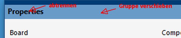

bei Altium werden mir quasi willkürlich Fenster untereinander
angeordnet.
Das ätzt mich total an.
Links und rechts möchte ich geau ein Fenster also meistens links
Projekte rechts Properties haben.
Nun unterteilt mir Altium quasi willkürlich das Fenster in zwei Hälften
so Dass ich dann rechts oben MEssages habe und darunter dann
Properties... Trennen kann man das auch nicht wieder, weil dann immer
die ganze Spalte genommen wird...
KAnn man das irgendwie mal festmachen, dass Fenster GENAU DA sind und
BLEIBEN wo ich sie haben will und nicht willkürlich angeordnet werden?

Wenn du die Fenster aus dem Haubtfenster ziehst merkt sich
Altiumdesigner die Position und speichert diese "Meistens auch ab" doch
manchmal geht was schief und das Fenster ist wieder an einem anderem
Ort.
Ich habe 6 Monitore (3 Oben 3 Unten) für das Layouten und am meisten
passiert dass wenn ich eines der Fenster in die Oberen 3 Monitore ziehe.
Wenn ich dann kurzfristig in ein anderes Programm wechseln muss hängen
die Fenster dann plötzlich alle in einem der unteren Monitore !?!
Abhilfe habe ich damit bekommen in dem ich den Workspace nach dem
Positionieren Speichere.
Frag mich bitte nicht warum dass so ist aber bei mir hilft dass. ;-)

Du musst den Register reiter unten im Fuß per "Drag&Drop" rauszihen dann
teilt Altium die Fenster wieder auf ;-)
