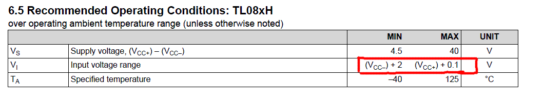

von H. H. (Gast)
Uwe H. schrieb:
> Auf meinem Steckboard hab ich eine
> Schaltung zum Testen zusammengesetzt, einfache 2-fach-Verstärkung mit
> TL081, 12V Versorgung, über Spannungsteiler an "Out > - > GND". Als
> 0-5V-Quelle hab ich PWM + LowPassFilter genutzt und ein absolut stabiles
> Ergebnis auf dem Oszi produziert. ABER: Wenn ich auf "Null" Input gehe,
> geht der Output auf 12V.
Du bist ausserhalb des zulässigen Eingangsspannungsbereichs des TL081.
Mit einem LM358 wäre das nicht passiert...

von H. H. (Gast)
Uwe H. schrieb:
> Der TL081 geht bis 18V...?
Siehe Anhang.

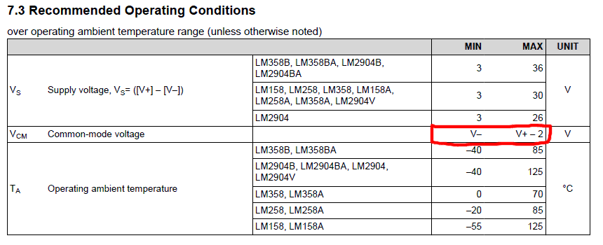

von H. H. (Gast)
Und zum Vergleich der LM358.
Also war die Eingangsspannung zu klein oder verstehe ich das falsch...?

von Maxim B. (max182)
> geht der Output auf 12V. Woran liegt das? Wie gesagt, ich kenne mich mit
> OPA's überhaupt nicht aus.
TL081 ist für bipolare Versorgung komzipiert. Seine Eingänge arbeiten
nicht richtig im Bereich um Vss. Du solltest auf Vss ein paar Volt Minus
geben, dann wird Eingang in zulässigem Bereich bleiben.

Uwe H. schrieb:
> Ok, hab's kapiert, danke für die Erklärung.
Kuck mal im Datenblatt:
electrical characteristics, VCC± = ±15 V
Common-mode input voltage range TYP –12 to 15
D.h. niedrigste Vin darf nicht kleiner als 3 Volt über -Vcc sein, sonst
ist normale Arbeit nicht garantiert.

Maxim B. schrieb:
