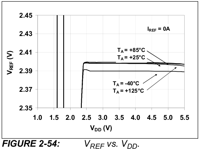

Mit einem MCP65R41 will ich die Spannung meiner Akkus (2 * NiMH)
überwachen und bei entladenen Akkus die Schaltung abschalten lassen.
http://www.farnell.com/datasheets/1669508.pdf
Die (Push/Pull)-Hysterese möchte ich so einstellen, dass bei etwa 2,1 V
abgeschaltet wird, danach aber erst wieder bei >= 2,4 V angeschaltet
wird. Steuern möchte ich damit einen P-Kanal MOSFET (IRLML6401), hinter
dem dann die eigentliche Schaltung hängt.
Den MCP65R41 gibt es in zwei Versionen:
U Referenz = 1,21 V, und
U Referenz = 2,4 V.
Könnt Ihr mir bitte sagen: Mit welcher Referenzspannung bekomme ich die
höhere Genauigkeit, und mit welcher Referenzspannung habe ich den
geringsten Stromverbrauch für die Überwachung? Und warum?

Wieso habe ich die 2,4 V nicht? Ich will das so haben:
Akkus---MCP65R41--->MOSFET--->Schaltung
Abschalten bei 2,1 V (von oben kommend)
Wiederanschalten bei 2,4 V (von unten kommend)
Der MCP65R41 hängt dann ja immer noch an den Akkus, abschalten tut er
natürlich nicht sich selbst, sondern nur den MOSFET, der dadurch
wiederum die dahinter liegende Schaltung abschaltet.
Sollte sich der Akku nach der Abschaltung des MOSFETs tatsächlich
nochmal auf 2,4 V erholen, dann würde der MCP65R41 den MOSFET und damit
die Schaltung nochmal anschalten, wiederum solange, bis die Akkuspannung
wieder auf 2,1 V runter ist.
Bis der Akku von 2,1 V auf 1,8 V (untere Grenze der Versorgungsspannung
für den MCP65R41) fällt, wird beim Stromverbrauch des MCP65R41 (3
Mikroampere) eine Weile vergehen müssen. Ich werde auch versuchen alles
so zu schalten, dass in diesem Fall, wenn also der MCP65R41 selbst
abschaltet, mit Sicherheit auch der MOSFET nicht mehr anschaltet.
Oder ist das so, wie ich ja schon gefragt hatte:
Peter L. schrieb:
> Danke MaWin.
> Warum funktioniert es mit 2,4 V Referenzspannung nicht? Weil diese
> Referenzspannung nicht unter dem Wert liegt, bei dem ich wieder
> anschalten will?
Kann der MCP65R41 die 2,4 V Referenzspannung also nur zur Verfügung
stellen, wenn die Versorgungsspannung >= 2,4 V beträgt? Das fände ich
seltsam, denn dann: Wieso gibt das Datenblatt als untere Grenze der
Versorgungsspannung 1,8 V an, wenn es unter 2,4 V gar nicht
funktionieren kann?

von Manfred (Gast)
2aggressive schrieb:
> Du glaubst jetzt ernshaft, dass bei einer Versorgungsspannung von "etwa
> 2,1V" die herausgeführte V(REF) präzise 2.4V beträgt???
Du hast gelesen, dass ich nachgelegt habe, meinen Denkfehler erkannt:
Manfred schrieb:
> Mir kommt gerade noch etwas anderes in den Sinn: Aus welcher Quelle wird
> Dein MCP65R41 versorgt? Wenn der an den zu messenden Akkus hängt, kommt
> natürlich nur die 1,2V-Version in Betracht, da Du die 2,4V garnicht
> hast.
Genau so ist das! Du musst die Version mit 1,2V verwenden.

von Peter L. (luksch)
Manfred schrieb:
Ok, danke... aber wieso um Himmels Willen gibt ein Hersteller an, "kann
mit nur 1,8 Volt betrieben werden", wenn zur Funktion des Bauteils die
Versorgungsspannung zwingend nötig ist, diese aber unterhalb einer
Versorgungsspannung von 2,4 V nicht mehr zur Verfügung gestellt werden
kann!??
Das bedeutet doch eigentlich vielmehr, "das Bauteil kann unterhalb von
2,4 V nicht mehr betrieben werden"??
Aus dem Datenblatt: "Wide Supply Voltage Range: 1.8V to 5.5V"... was
soll also der Quatsch?

von Axel S. (a-za-z0-9)
> kann!??
Weil sie davon ausgehen, daß ihre Anwender wenigstens die eine
Hirnzelle haben, die zur Erkenntnis dieser Tatsache nötig ist?
Abgesehen davon: mein Datenblatt enthält Figure 2-53 und Figure 2-54.
Vref vs. Vdd. Die zeigen das auch.

von MaWin (Gast)
Natürlich.
> Das fände ich
> funktionieren kann?
Das trifft für die 1.21V Version aber zu.
von Jens G. (jensig)
Peter L. schrieb:
> erfüllt sind, u.a. "geringer Stromverbrauch?", "geringe Abmessungen?",
Wenn im Datenblatt kein Unterschied zw. beiden Varianten gemacht wird,
dann werden die sich wohl nicht groß unterscheiden.
> "geht Push/Pull (ja/nein)?", "Was ist eigentlich genau der Unterschied
> zwischen Push/Pull und Open Gate, bzw. was ist das überhaupt", "geht
Ja, das frage ich mich auch - was ist Open Gate? Ich kenne z.B. Open
Drain als ein konkretes Schaltungsprinzip.
> Ausgang invertieren (ja/nein)?", "kann ich in absehbarer Zeit lernen,
Ausgang invertieren erreicht man durch entsprechend anders rum
beschaltete Eingänge.
> wie man das beschalten muss?", und insbesondere die Frage, "geht
> Versorgung mit nur 1,8 V?"
Ja, geht bei beiden Varianten, nur das bei dem einen die Referenz
falsche Werte liefert.
>Ich kann mir vorstellen, dass selbst Du als Profi bei dem riesigen
>Angebot nicht so auf die Schnelle durch sämtliche Datenblätter
>durchkommst, und auch nicht alles im Detail anschaust (oder hast Du
>tagelang Zeit, für so etwas?).
Man sondiert erstmal anhand der wesentlichsten Eigenschaften, die man
will. Ins Detail geht man danach, und zieht sich dann das am besten
passende heraus.
>Bisher war mir nicht klar gewesen, dass diese Komparatoren keine
>Referenzspannungen erzeugen können, die über der Versorgungsspannung
>liegen. Es gibt diverse Geräte, die Ähnliches können (mein
>Buck/Boost-Konverter macht z.B. aus 0,35 V -> 5,5 V). Ich finde es daher
>also nicht sooo abwegig davon auszugehen, dass auch der MCP65R41 mit 2,4
>V Referenz trotzdem mit nur 1,8 V laufen könne, vor allem wenn in der
>Beschreibung gleich auf der ersten Seite des 36 (!) Seiten langen
>Dokuments (i.e. einem von etwa 100, die ich heute durchgesehen habe)
>dieser Eindruck erweckt wird.
Ja, ich finde es auch immer Scheiße, wenn Datenblätter nicht von
vornherein klarstellen, wo die Grenzen sind. Spätestens in den
Kennwerttabellen hätte bei "Initial Reference Tolerance" ein Hinweis
reingepaßt, denn sonst gilt ja das, was oben am Anfang steht: "Unless
otherwise indicated, all limits are specified for: VDD = +1.8V to +5.5V,
VSS = GND". Möglich wär's ja, z.B. mit einer internen Ladungspumpe.
Aber man sollte trotzdem nicht so naiv ein sein, und das einfach so
annehmen, und an der Stelle mit dem lesen des Datenblatts aufzuhören.
Von daher finde ich es schon recht abwegig, einfach anzunehmen, daß da
nicht doch noch paar Bedingungen dranhängen, denn es ist eher abwegig,
anzunehmen, daß eine normale Schaltung einfach so ohne weitere Maßnahmen
höhere Spannungen ausgeben kann, als was die Betriebsspannung hergeben
würde. Der von Dir erwähnte Buck/Boost-Konverter ist da ein schlechtes
Beispiel, denn der ist ja extra dafür gemacht.
Denn weiter hinten findet sich ja dann des Rätsels Lösung, daß die
2,5V-Referenz eben erst bei reichlich bei 2,5V anfängt zu arbeiten.
Ja, lach. So dermaßen falsch, dass das Ding unterhalb 2,4 V
vollkommen unbrauchbar ist und ich genausogut einen toten Maikäfer
verwenden könnte! :-D

Abschließende Zusammenfassung des Nebenschauplatzes:
Der MCP65R41  hat ZWEI Funktionen: a) Komparator b) Verfügbarkeit
einer gering belastbaren(!) Referenzspannung. Der erste Teil dürfte von
1,8V aus funktionieren (mit den üblichen Einschränkungen: Ausgang kommt
vermutlich nicht ganz an 1,8V heran).
Insofern kann man beide Varianten verwenden, wenn die bereitgestellte
Referenzspannung nicht braucht.
Ansonsten: Ausgänge von Bauteilen kommen nur in seltensten Fällen aus
dem Versorgungsspannungsbereich (nach ober oder unten) heraus. Falls das
möglich sein sollte, würde ich eine explizite deutliche Erwähnung ODER
eine entsprechende Funktionsbeschreibung (z.B. der Buck/Boost-Konverter)
erwarten. Gleiches gilt für die Grenzen der Ausgangsspannung: Auch hier
Details studieren, wie nahe man an die Versorgungsspannungen herankommen
darf. Ohne Angabe sollte man immer recht weit(TM) wegbleiben.
