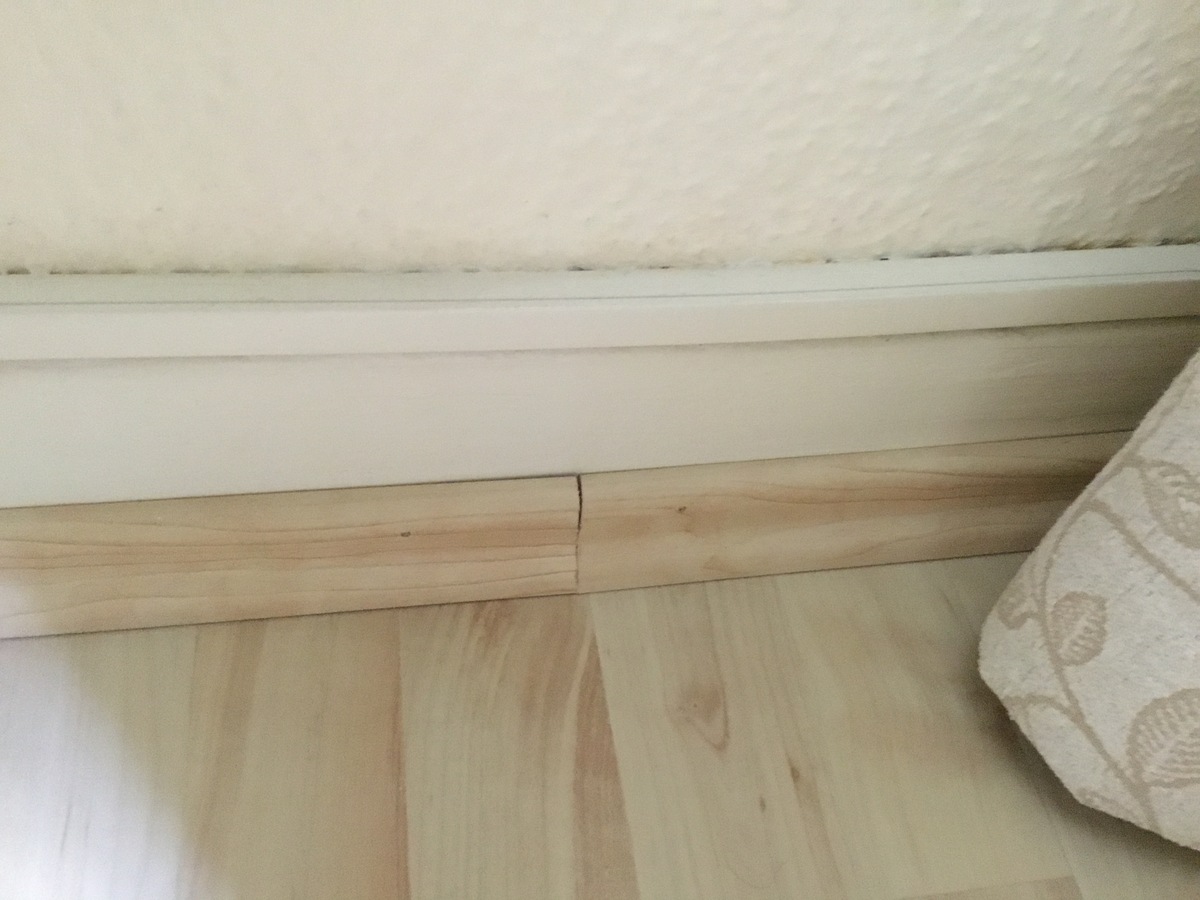

Hallo zusammen, ihr könnt auf dem Foto sehen, was wir vom Vermieter “geschenkt” bekommen haben und dadurch auch eine Silberfisch - Plage, was aber natürlich primär nicht am Vormieter liegt, sondern am Vermieter, der sich um nichts kümmert und dadurch das ganze Gebäude voll von Rissen, Löchern, Sprüngen usw. Das ist selbstverständlich lediglich meine Meinung. Wie sollten wir am besten dieses “Geschenk” abdichten und dadurch das Leben den Silberfischen ein bißchen schwerer machen? Gibt es vielleicht einen speziellen Klebeband dafür oder ein Dichtstoff ist unvermeidbar? Wie geeignet wäre dafür beko Acryl-Dichtstoff transparent? Braucht man unbedingt einen Abdeckband? Soll man sonst noch etwas beachten? Danke

Fußleisten erstmal abmachen und jeden Morgen die Kameraden mit dem Staubsauger rausholen. Mit einer Düse vorn am Rohr geht es ganz gut. Zusätzlich kannst du noch ein Insektenspray mit pyridin sparsam in die Ritze pusten, das macht die Viecher erstmal munter. Irgendwann kann man dann den Spalt hinter der Fußleiste mit farbigem Silikon zumachen.
Je nachdem, wie krumm deine Wände sind lässt sich so eine "Holzleiste" gar nicht passgenau setzen. Denke da an die Audi Ingenieure. Silberfische = Feuchtigkeit
Hi! Wenn echtes Holz ist, Fuge mit normalem Holzleim verschließen. Auffüllen, trocknen lassen, ggf. Ein paar Mal wiederholen. VG

Matthias B. schrieb: > Wenn echtes Holz ist Hahaha....das ist Presspappe mit Fototapete obendrauf. Allenfalls die Leisten an der Wand sind Holz. Um das richtig zu machen müssen alle Leisten an der Wand ab, Wand komplett freilegen. Dann kann man den Spalt zwischen Estrich und Wand mit Silikon verfüllen. Alles andere ist Murks.

Vielen Dank für eure Antworten! Könntet ihr mir sagen, aus welchem Grund man die Fugen nicht einfach so abdichten sollte? Und warum nicht mit Acryl? Was wären die Folgen? Um auf die Silberfische zurückzukommen: Leider helfen zumindest in unserem Fall die Luftfeuchtigkeitstricks. Wir halten die Luftfeuchtigkeit so zwischen 40 und 57, mehr kann man auch nichts tun. Zudem sind die meisten “unserer” Silberfische Papierfische und dessen Lieblingsluftfeuchtigkeit ist 50%, also quasi die, die man eigentlich immer anstreben soll. Klebefallen haben bei uns gar nicht geholfen, auch Backpulver usw. Wir haben ebenfalls mehrmals schon chemische Teufelzeuge angewendet, und zwar wirklich überall, die Zeuge mit Permethrin, hilft aber zumindest bei uns nur kurzseitig, also so zwischen 3 und 5 Wochen. Als ein absoluter Laie komme ich das Thema des Abdichtens aus absoluter Not. Die Silberfische bei uns fressen Tapeten, attackieren uns manchmal sogar im Bett, und selbst wenn man das Toilettenpapier nutzen will, findet man die da. Also, es geht wirklich nicht darum, ob die nützlich sind oder nicht.

Klin E. schrieb: > Könntet ihr mir sagen, aus welchem Grund man die Fugen nicht einfach so > abdichten sollte? Und warum nicht mit Acryl? Was wären die Folgen? Die Fische werden dann immer einen Ausgang finden, notfalls werden sie die Abdichtmasse zerstören. Du solltest die Quelle abdichten, die liegt meist unter dem Estrich. Acryl ist ganz schlecht weil es schrumpft. Acryl trockenet aus und zieht sich zusammen, wobei es zu Rissen im Übergang kommen kann. Klin E. schrieb: > Die Silberfische bei uns fressen Tapeten, attackieren uns manchmal sogar > im Bett, und selbst wenn man das Toilettenpapier nutzen will, findet man > die da. Also, es geht wirklich nicht darum, ob die nützlich sind oder > nicht. Dann hat die ganze Bausubstanz ein Problem. Wenn es so schlimm ist wie du schreibst, dann wirst du alleine mit Abdichten keinen Erfolg haben, dann hilft nurnoch ausziehen.
Phasenschieber S. schrieb: > Du solltest die Quelle abdichten, die liegt meist unter dem Estrich. Also einfach mal den Estrich rausnehmen, dann abdichten und Estrich wieder rein? :-)
Wenn Fußbodenheizung im Estrich liegt nach guter Abwägung diese ein paar Tage im Estrich Programm laufen lassen. Wenn keine Feuchtigkeit dazu kommt sollte es schön trocken sein und die Biester auch. Dann kann man die seitlichen Fugen noch mit Silikon zumachen. Silikon dehnt sich mehr als Acryl. Außerdem sollte man echt die Augen offen halten nach einer anderen Bude. Irgendwas ist da nicht koscher.
Klin E. schrieb: > Die Silberfische bei uns fressen Tapeten, attackieren uns manchmal sogar > im Bett, Dann würde ich empfehlen den Vermieter zu informieren daß er einen Kammerjäger bestellen soll. Da wirst Du mit Hobbymitteln nicht weit kommen. Das ist dann wohl eindeutig ein Bauproblem und somit Vermietersache.

Leider ist unsere Vermieterin ein Horror und wenn man bedenkt, dass Silberfische vor allem offiziell keine Gefahr für die Gesundheit darstellen, weswegen es wir anhand der existierenden Gerichtsurteilen eher keinen Erfolg haben würden, was uns auch ein Rechtsanwalt bestätigt hat, ist es sinnlos und eher kontraproduktiv, unsere Vermieterin darauf anzusprechen und dadurch unsere Beziehung noch weiter verschlimmern. Klar, eine Bude neue wäre schön, aber leider wäre unser Umzug aus mehreren Gründen nicht möglich. Außerdem besteht immer Gefahr, dass es in der neuen Wohnung nicht besser wäre. Was genau mag aber mit der Bausubstanz nicht stimmen? Wir hatte hier noch nie Schimmel. Bedeutet das nicht, dass es hier eher keine Probleme mit der Feuchtigkeit gibt? Außerdem sind es meistens Papierfische und die lieben eben die Feuchtigkeit, die als perfekt angesehen wird, nämlich 50%. Ist es sicher, dass die Silberfische die Abdichtmasse zerstören können? Egal welche das ist? Es wäre wohl leider gar nicht mehr möglich bei uns, mit dem Estrich etwas anzufangen, mit all dem Möbel und anderen Dingern :(...
Dann halt viel Silikon und Klebefallen aufstellen. Probiers aus.
Auch wenn die Klebefallen bei uns gar nicht helfen :)))). Silikon wo genau? Gibt es eine Möglichkeit, es so auszuprobieren, dass man es dann relativ einfach entfernen könnte?
Klin E. schrieb: > Auch wenn die Klebefallen bei uns gar nicht helfen :)))). Du schriebest nicht, daß Du das schon versucht hast. > Silikon wo genau? Na, da wo Du glaubst wo die herkommen. Alle Ritzen am Boden. > Gibt es eine Möglichkeit, es so auszuprobieren, dass > man es dann relativ einfach entfernen könnte? Nö, Silikon bekommst Du nicht mehr weg. Heißkleber ist das einzige das man wieder weg bekommt. Nämlich mit Ethanol oder Isopropanol auf die Grenzflächen.
“ Klebefallen haben bei uns gar nicht geholfen, auch Backpulver usw.”. Also, Heißkleber statt Silikon?

Mit Acryl kann man schon gut abdichten, desweiteren ist es einfach entfernbar. Auf jedem Fall besser als Klebeband oder so was. Tipp: ich würde einmal bei geschlossenen Fenster+Tür mit einer Kerzen im Bereich der Ecken/Flächen schauen ob es da irgendwo einen stärkeren Luftzug gibt. (irgendwo haben die ja ihren Hauptweg/Zugang (meist..)). Sollte so was zu finden sein, dann dort gezielt abdichten. (nach dem Abdichten noch einmal nachprüfen.) Gegebenenfalls kann es auch mehrere solchere Stellen geben. Hatte mal ein ähnliches Problem, die Tierchen kamen dort rein, wo die Heizungsrohre in die Wohnung gingen. Alles abgedichtet (zugegipst), bestens.
