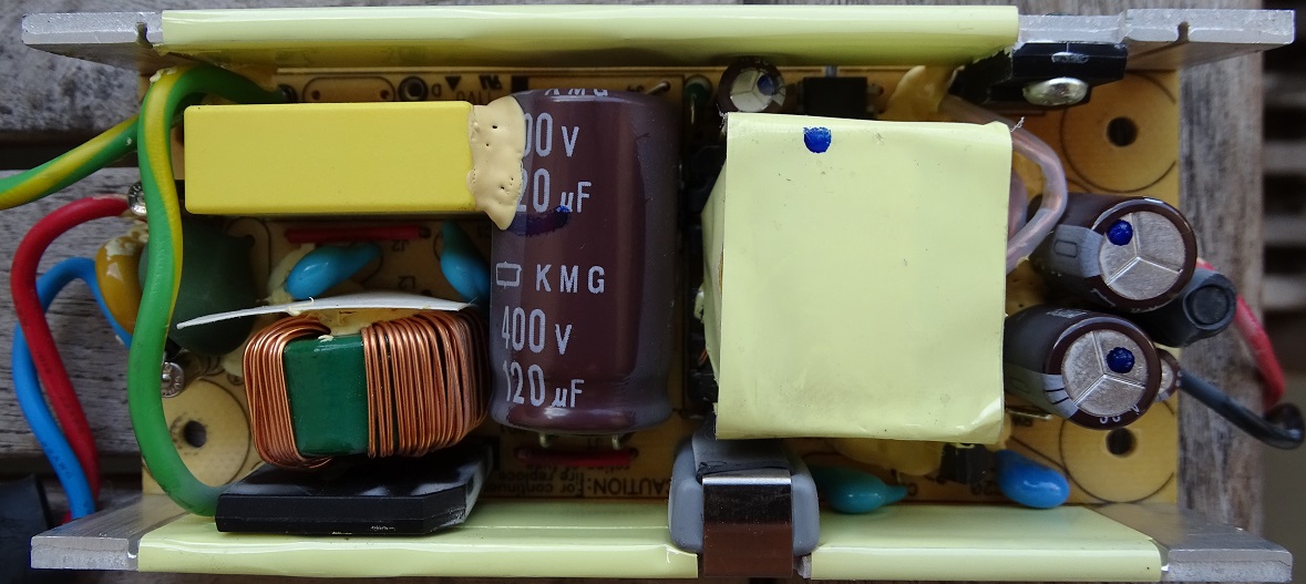

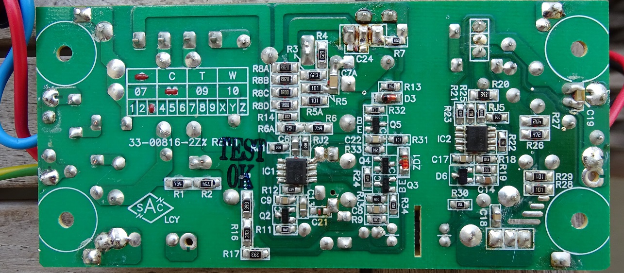

Hallo Lesende,
ich sitze hier an einem Schaltnetzteil, welches zu einem Gerät gehört
welches ich gerade versuche instand zusetzen. Das Gerät als solches ist
in Ordnung. Eine Einspeisung über ein Labornetzteil konnte dieses Gerät
zum Leben erwecken. Das bedeutet, dass das Schaltnetzteil einen weg hat.
Ich habe den Eingangskreis durchgemessen und am Primärelko waren 316 VDC
zu messen. Also ist der Eingangskreis soweit in Ordnung. Sekundärseitig

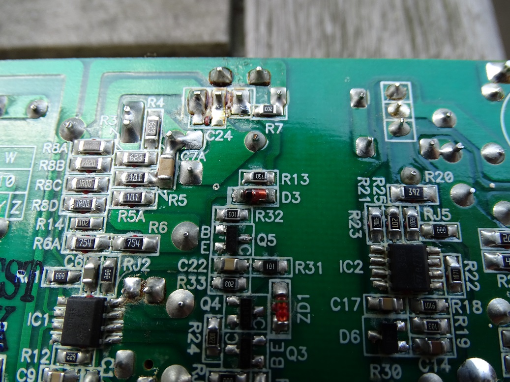

ist nix zu messen. Beim durchmessen der Halbleiter ist mir D3
aufgefallen. Diese hat in beide Richtungen Durchgang. Meine Frage ist
nun: Kann das eine 1N4148 sein?
Weitere Frage: Kann es auch am IC1 liegen? Ist ein UC3843B von ST. Mein
Plan ist es erstmal nur die Diode tauschen zu wollen.

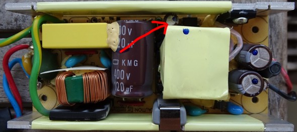

(Firma: Mescheltana GmbH) #6725698
Wie das UC3843 (oder 42) funktioniert kann man leicht googlen. Damit
wird üblicherweise ein Flyback Schaltnetzteil implmentiert. Da die Diode
in deinem Bild noch im Hochspannungsteil (links von dem Isolierbereich
im Layout) liegt, könnte das die Diode sein, die die Spitze beim
Abschalten abfängt. Die sollte mindestens 500 V vertragen. Also keine
1N4148.
OP #6726608
Ich habe nun heute den besagten Elko ausgelötet. Er hatte anstatt 100µF
nur noch 16µF. Nachdem ich einen ähnlichen Typen probehalber eingelötet
habe, lief das Netzteil ordnungsgemäß an! Ich habe nun passenden Ersatz
bestellt und bin froh, dass es wieder läuft.
PS: Was hat dieser Elko für eine Funktion?
Viele Grüße
