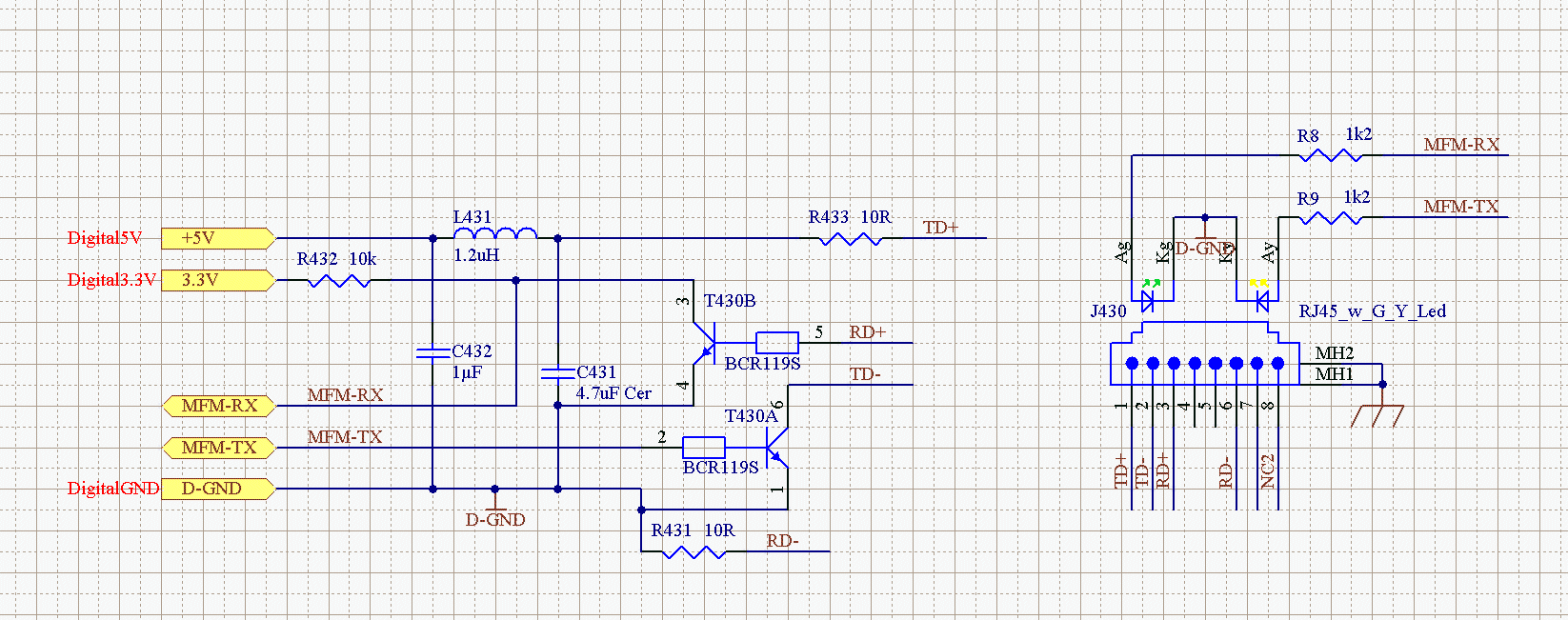

Gerald K. schrieb:
> Da die Telegramme sehr kurz sind, und die "Power" eines MSP430 dahinter
> steckt habe ich mich für die Rücksendung des Telegramms entschieden. Die
> fortlaufende Nummer ist am Ende des Telegramms zu sehen:
Ich hätte da mal die Frage, welchen MSP430 du nimmst?
Ich hatte vor kurzem in einem Projekt den MSP430FR2355 Verwendet.
es ging da um ein Projekt wo die Daten extrem Wichtig sind.
Da habe ich den Onboard AES CRC und den "Manchester codec (MFM)"
ebenfalls schon mit drin.
Damit habe ich eine Komplette Mess-Schaltung mit den Onboard AD Wandler
und Onboard OpAmp realisiert, ohne einen weiteren Aktiven Chip (excl.
Spannungsregler).
So habe ich dann mit dem AES die Verschlüsselung und mit dem CRC
Controllbyte und mit dem Onboard MPY das Checksum mit minimalster
Rechenleistung realisiert.
Aufs Netzwerk gehe ich mit dem "Manchester codec (MFM)" dann direkt auf
ein RJ45 Stecker mit integriertem Trafo...
Funst extrem zuverlässig und ist auch mit sehr wenig PCB Space
realisiert. (Denke auch für ten TO Interessant und daher nicht wirklich
OT ;-)

Fals es dich Interessiert hhier die Beschaltung des RJ45
Mit weniger Bauteile kaum zu schaffen
