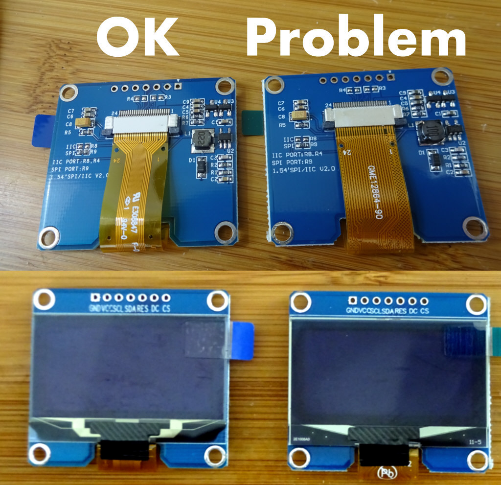

Hat jemand auch meine Probleme mit 1.54" SPD0301 OLED?
Gast #6725883
Ich habe bisher die linken Displays aus China bekommen - die laufen
problemlos mit meinem Code. Es sollen SSD1309 sein. Den Code benutze ich
seit Jahren unverändert auch mit den 0.96"-Displays (SSD1306). Die
letzte Lieferung, rechts, sieht subtil anders aus und (nur) diese
Displays bleiben dunkel. Es sind keine Schäden zu erkennen. Von zwei
Händlern jeweils 2 Displays, was gegen Transportschaden spricht. Hat
jemand mit den 1.54"-Displays so was schon mal erlebt? Der eine Händler
sagt es sind nun SPD0301, der andere sagt immer noch SSD1309. Gibt es
bei SPD0301 irgendeinen bekannten Haken im Vergleich zu SSD1309?

Gast #6726308
das sind ja nicht die nackten Controller, sondern da ist noch noch ein
Interfaceboard mit etwas Hühnerfütter dran. Und der U2 auf dem Bild
sieht sehr nach Spannungsregler aus. Bliebe noch die Frage wie die
Signale gewandelt werden.
Gast #6726447
Der Spannungsregler versorgt das Display mit 3,3V - aber es gibt keine
Pegelwandler für die Datenleitungen. Zumindet nicht für alle. So geht
die Reset-Leitung direkt an das Display. Wie schon gesagt hat meine
Endanwendung Pegelwandler (TXS0108E). Aber die eintreffenden Displays
teste ich - zumindest bisher - immer kurz mit einem 7-poligen Kabel
direkt an einer 5V-MCU.

Gast #6727964
Weitere Displays angekommen, Gelegenheit zum Test mit 3,3V. Bleiben
schwarz. 3,3V Versorgung und Logik. 5V Versorgung/3,3V Logik noch zu
testen.
> Was steht dann auf den Flexkabel ?
Danke für den Tipp, das da was stehen könnte: GME12864-90. Spiegelnde
Zahl vorne 2E1008A0. Gibt es anscheinend mit SP0301 oder SSD1309
(www.goldenmorninglcd.com/productDetails?id=GME12864-90). Ich frage
goldenmorninglcd, ob die den Typ am Foto erkennen.
> Meine Displays mit den Design des linken Flexkabels laufen unter u8g2
Die linken tun's bei mir auch. Wunderbare Displays. Bei denen steht auf
dem Kabel E308847. Ich dachte, das wären SSD1309 (so wurden die
verkauft), aber jetzt findet Google SSD1305.

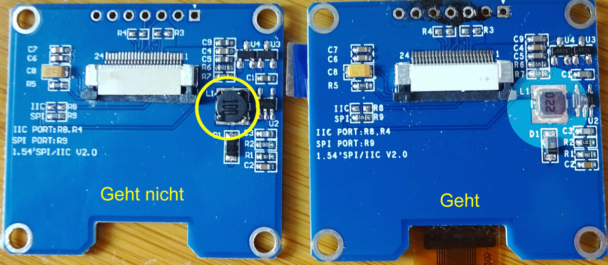

Gast #6732044
Es liegt wohl am PCB unter dem Display. Ich habe ein 1.54"-OLED aus
meinem Bestand an dessen FPC-Connector angeschlossen und man konnte
damit Output erahnen (schwach, mehr ein Schatten). Danach hatte ich den
Verdacht, dass die Erzeugung der höheren Spannung auf den neuen Modulen
nicht funktioniert und habe das OLED vom problematischen Modul auf eine
gutes PCB gesetzt. Dort funktioniert es. Das Layout der Platinen
erscheint 100% identisch. Bei der Bestückung sehe ich nur einen
Unterschied: Die Induktivität L1 am LED Boost Driver (PHOI gelabelt,
Step-Up-Wandler TPS61040DBVR?). Auf dem guten Modul hat die den Aufdruck
220 und auf dem schlechten den Aufdruck 100. Leider kann ich die zum
Test nicht umsetzen, da dann die Rückkabemöglichkeit enden dürfte.
Gast #6732076
DAnn miss doch einfach mal die Spannung am Wandler. Dann siehst du doch
ob er geht. Der Unterschied zwischen 22uH und 10H ist jetzt nicht so
extrem gross das ich da automatisch annehmen wuerde das es deshalb
nicht, auch wenn das vielleicht moeglich ist wenn das Design sowieso
schon grenzwertig ist.
Olaf
#6732119
dw schrieb:
> 12,3V beim guten Modul, 3,9V beim schlechten Modul.
Es sieht so aus als ob die beiden Widerstaende R1 und R2 vertauscht
sind.
Das IC darueber ist ein Stepup Wandler.
https://www.ti.com/lit/ds/symlink/tps61040.pdf?ts=1624075852329&ref_url=https%253A%252F%252Fwww.google.com%252F
Der Spannungsteiler im Datenblatt scheint von den Bezeichnungen
identisch mit denen auf der Platine zu sein.  Wenn die beiden
Widerstaende vertauscht sind kommt da weniger Spannung raus was ja mit
deiner Messung bestaetigt zu sein scheint. Wenn du auf der Platine
schaust sind die Werte genau umgekehrt bestueckt.
