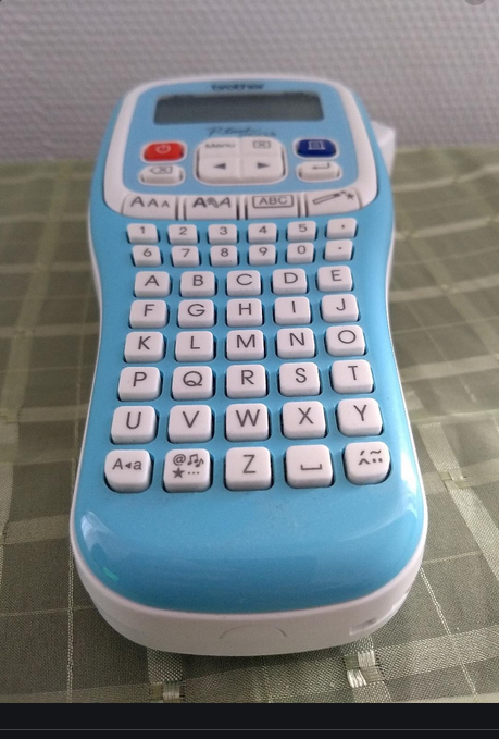

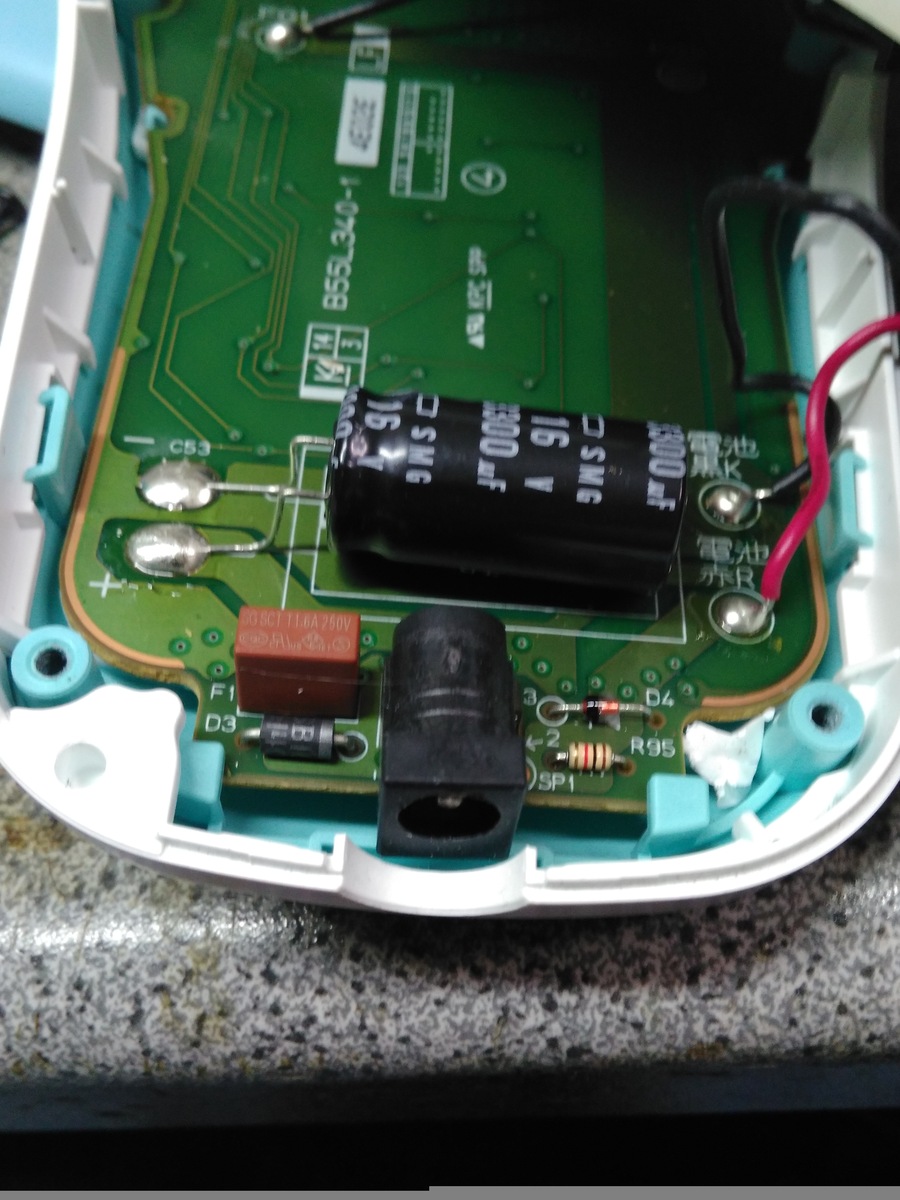

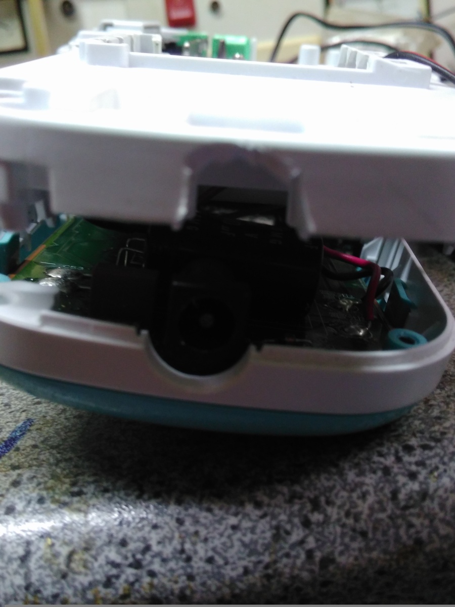

Es ist einfach nicht zu glauben. Ich mag diese kleinen Beschriftungsgeräte. Der Batterieverbrauch ging mir aber auf die Nerven. Noch dazu da ich die Dinger fast ausschliesslich in der Werkstatt und zu Hause einsetze -> Netzteilanschluss einbauen. Dann mach ich das Teil auf und traue meinen Augen nicht: es gibt einen vollbestückten Netzteilanschluss, aber mit der unteren Gehäusehälfte komplett abgedeckt, ahnt man nichtmal dass da eine Buchse dahinter ist. 9V-Netzteil dran, läuft. Letzte kleine Gehässigkeit: Polarität umgekehrt, Mittelkontakt ist Minus. Da machen die ne abgespeckte Sonderlocke mit einer extra Spritzgussform fürs Gehäuse, um das nicht nutzen zu können was eh drin ist??

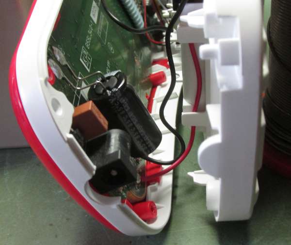

Ich habe so ein ähnliches p-touch. Das hat eine Buchse (aber kein Netzteil dabei). Ist wohl einfach dieselbe Platine.

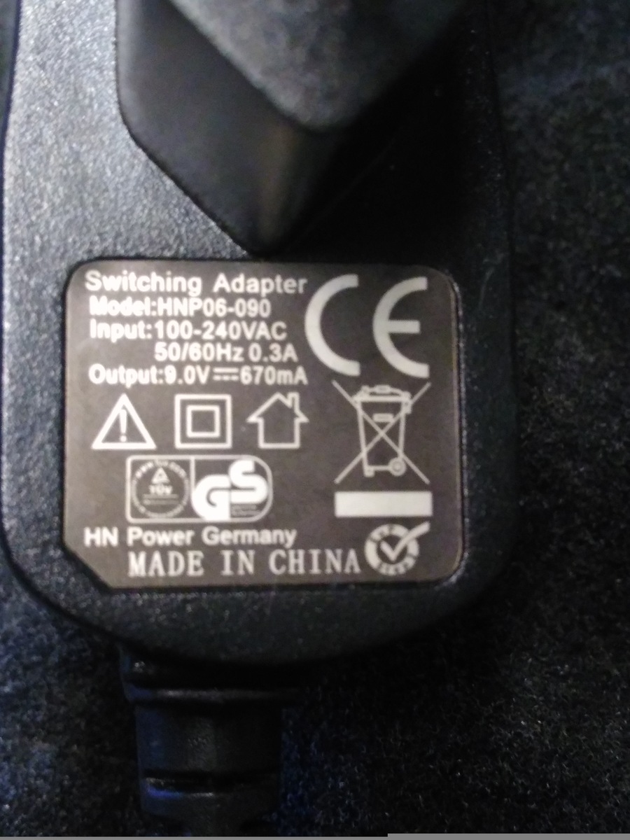

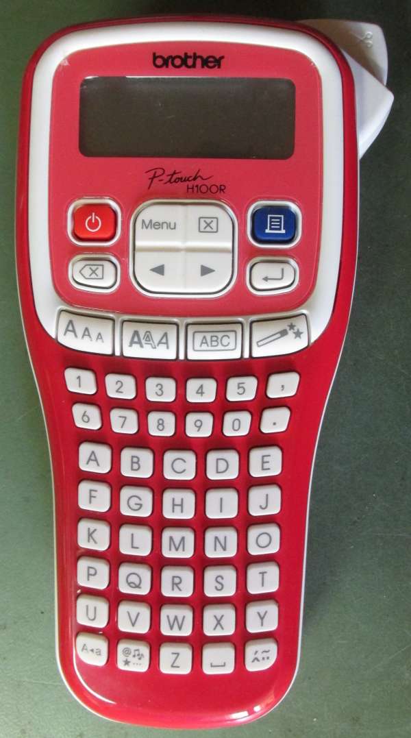

So sah es original aus. Klar ist es dieselbe Platine, aber wozu macht ein Hersteller das? Es bringt keinerlei Nutzen (keine eingesparten Bauteile (sei es noch so wenig), weniger Funktionalität des Geräts, sogar höhere Produktionskosten durch verschiedene Gehäusevarianten und letzendlich sogar das Verhindern eines Zusatzgeschäfts (Netzteilverkauf/Nachverkauf)).

H.Joachim S. schrieb: > Der Batterieverbrauch ging mir aber auf die Nerven Ich habe da Aldi-NiMH drin, gerade wieder sind die leer :-( > Dann mach ich das Teil auf und traue meinen Augen nicht: es gibt einen > vollbestückten Netzteilanschluss, aber mit der unteren Gehäusehälfte > komplett abgedeckt, Bei mir auch, die Idee wäre mir niemals gekommen und vor allem schraube ich sowas ungerne auf. Nun doch, auah, viele kurze Käbelchen zwischen den beiden Schalen. Das will ich nicht zerlegen müssen oder bei mechanischer Bearbeitung abreißen. Du hast offenbar die ganz-billig-Version, 6 und 9 mm - meiner kann 6-9-12mm, gab es 12-2016 für 15 Euro im lokalen Markt. Preismodell wie bei HP-Tintendruckern. > 9V-Netzteil dran, läuft. Letzte kleine Gehässigkeit: Polarität > umgekehrt, Mittelkontakt ist Minus. Mal mechanisch gemessen, der Innenstift ist 2,1mm. Kennst Du den Strombedarf ? Josef G. schrieb: > So besonders hast du dich aber nicht bemüht, das Loch im Gehäuse optisch > ansprechend auszubrechen. Harald W. schrieb: > Vermutlich hat er seinen Hamster als Hilfsarbeiter eingestellt. :-) Mangels Hamster habe ich mich an Standbohrmaschine getraut, angekörnt und bei zugeschraubtem Gehäuse mit dem Zapfensenker 10mm gebohrt - gefällt Euch das besser? Jetzt muß ich nur noch meine Stanznadeln finden, um am Bilz-Senker den Zentrierdorn wieder auf eine normale Länge auszutreiben.

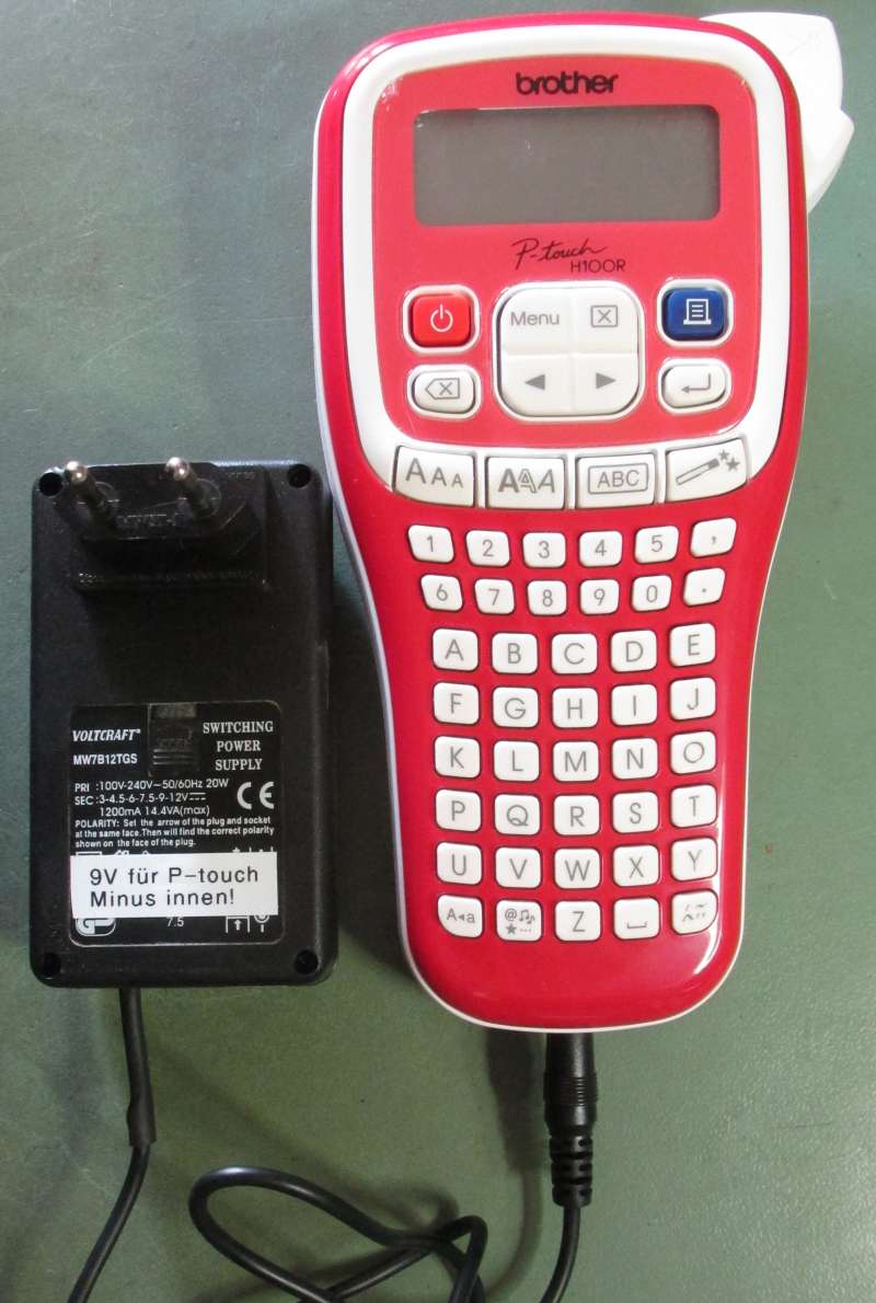

Manfred schrieb: > Kennst Du den Strombedarf ? Das Originalnetzteil hat 9V / 1,6A. https://www.brother.de/verbrauchsmaterial/accessories/all/ad24es
Ralf X. schrieb: >> Kennst Du den Strombedarf ? > Das Originalnetzteil hat 9V / 1,6A. Danke! Ich muß die Tage mal gucken, das bekomme ich nicht aus dem Ärmel gezogen und ein üblicher Festspannungsregler tut da auch nicht.

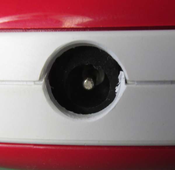

An die Ästheten: so sieht das eben aus wenn man mit dem Seitenschneider ins volle Material geht. Keine Sorge, ich habe noch etwas nachgeglättet. Ich habe ein 1A-Netzteil, reicht. edit: ich dachte 870mA, sind aber nur 670mA. Die trüben Augen lassen grüssen
M.M.M schrieb: > Na, zwei verschiedene Verkaufsmodelle, mit/ohne Netzteil, wird der > Hersteller anbieten Mein ptouch-Brother-Beschrifter hat eine Buchse - passendes Netzteil war nicht im Lieferumfang. Wird man dann nachkaufen können dürfen... Die Dinger gibts halt mit und ohne Buchsenloch im Gehäuse. Mehr ist da nicht heraus- oder hinein zu deuten.
H.Joachim S. schrieb: > Ich habe ein 1A-Netzteil, reicht. > edit: ich dachte 870mA, sind aber nur 670mA. Da muss doch noch irgendwo etwas sein ... nach umbuddeln mehrerer Kartons fand sich ein umschaltbares Netzteil. War natürlich eine unpassende und geschirmte Leitung dran, die ich nicht an einen Stecker gelötet bekome. Zum Glück lässt es sich öffnen, eine passende Leitung war auch noch da. Vorher mal gemessen, direkt an der Leiterplatte stehen 9,14 Volt und fallen mit 6,8 Ohm Last gerade mal 25mV ab. Fertig am Ende der Leitung (1,80m) sind es fast 500mV - die schlägt mit 0,36 Ohm zu Buche. MeierKurt schrieb: > Mein ptouch-Brother-Beschrifter hat eine Buchse - passendes Netzteil war > nicht im Lieferumfang. Wird man dann nachkaufen können dürfen... > > Die Dinger gibts halt mit und ohne Buchsenloch im Gehäuse. Mehr ist da > nicht heraus- oder hinein zu deuten. Das ist eine Optimierung von Fertigung und Materiallogistik, vermutlich fertigen die nur eine Leiterplatte für diverse Modelle. Aus wohl dem gleichen Grund habe ich hier zwei Netzanschlußleitungen mit britischem Netzstecker - es war für Acer wohl billiger, den Monitoren zwei Netzkabel beizupacken anstatt eine eigene Ausführung GB zu halten.
Manfred schrieb: > Mangels Hamster habe ich mich an Standbohrmaschine getraut, angekörnt > und bei zugeschraubtem Gehäuse mit dem Zapfensenker 10mm gebohrt - > gefällt Euch das besser? deutlich!

PTH (kein Netzteilanschluss) und PTE (mit Netzteil) haben eh recht unterschiedliche Gehäuse, die muss man also in beiden Varianten lagern, aber bei der Leiterplatte kann man sich die doppelte Lagerhaltung sparen.
Vermutlich haben sogar beide Varianten die gleiche Firmware und über den Endtest im Werk wird festgelegt, welche Funktionalität und welcher Name das Ding dann haben soll.
