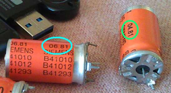

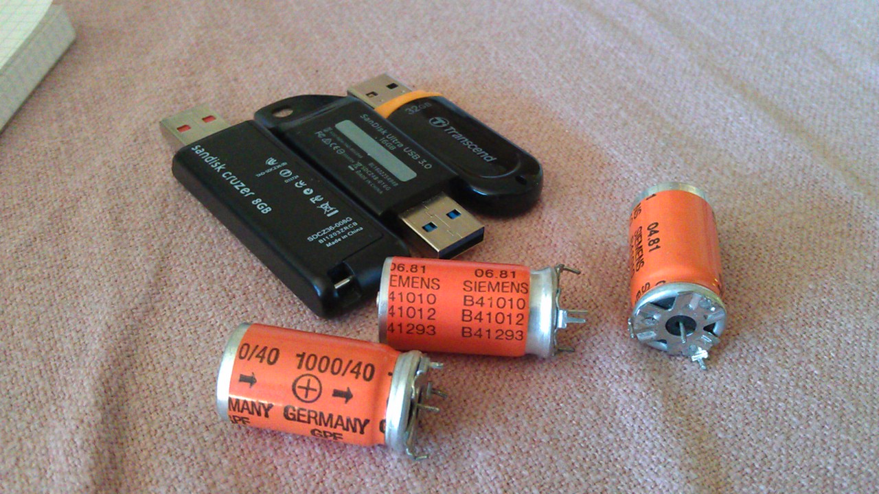

Hallo ihr E-Allwissende,
von diesen ElKos habe ich ein Dutzend NOS, sie haben 1000yF/40jahre
gemäss Aufdruck ;-)
Wie ist der Aufdruck der Polarität zu deuten: gilt Becher=(-) isolierter
Mittelpunkt=(+) wie immer oder umgekehrt?
Am C-Messgerät sind sie noch auf Nennwert, Ri hab ich noch nicht
gemessert.
USB-Sticks 8/16/32GB for scale... X-D

Gehäuse ist Minus, Der Pol in der Mitte Plus. Die kommen bestimmt nicht

Danke an die Aufrichtigen, für die Bestätigung dass
Becher/Gehäuse/Kübel=(-).
El condense schrieb:> Gugge druff, ist beschriftet
Gugge DU druff, beide Anschlüsse am SELBEN ENDE (mit Sicke) des
Zylindrischen Kübels!
Was meinen das Pfeil? Welcher der 3+1 Pins soll (+) sein, wo Pfeil
einschlagen?
Bei einigen wenigen anderen konventionell axial bedrahteten die mir
vorliegen, weist der aufgedruckte Pfeil zum (-)-Anschluss... Aber da hat
'die Wurst' 2 Ende und es ist klar.
Diese hier sind 'Einendige Würste', oder so.

Jo, Plus sollte in der Mitte sein.
Interessant daß keine der drei aufgedruckten Typennummern genau der
Ausführung des Bauteil entspricht. :)

el Condensator schrieb:> Wie ist der Aufdruck der Polarität zu deuten: gilt Becher=(-) isolierter> Mittelpunkt=(+) wie immer oder umgekehrt?
Da würde ich mich auf die Pfeilrichtung beim Pluszeichen verlassen ;-)
Der Pfeil zeigte genau in Richtung des des Plus-Pols.
Beobachter schrieb:> Der Pfeil zeigte genau in Richtung des des Plus-Pols.
Ja sicher - eigentlich stimmt das schon...
Bei dem ganz links/aus dem richtigen Blickwinkel meinst Du
(oder wenn man eben den Elko in die Hand nimmt, und ihn sich
entsprechend zurechtdreht).
Aber "steil genug" draufgeguckt... sähe man den Mittelpin
nicht, auch wenn der Pfeil noch so in diese Richtung zeigte.
(Und dann kommt doch tatsächlich dahinter nochmal einer...)
So eindeutig wie von Dir gedacht wäre excl. dies gewesen:
"Der ersteLötpin wenn man der Richtung des Pfeiles folgt
(und falls nötig den Elko wendet, bis man selbigen auffindet)."
[/Klugschiß Ende.]

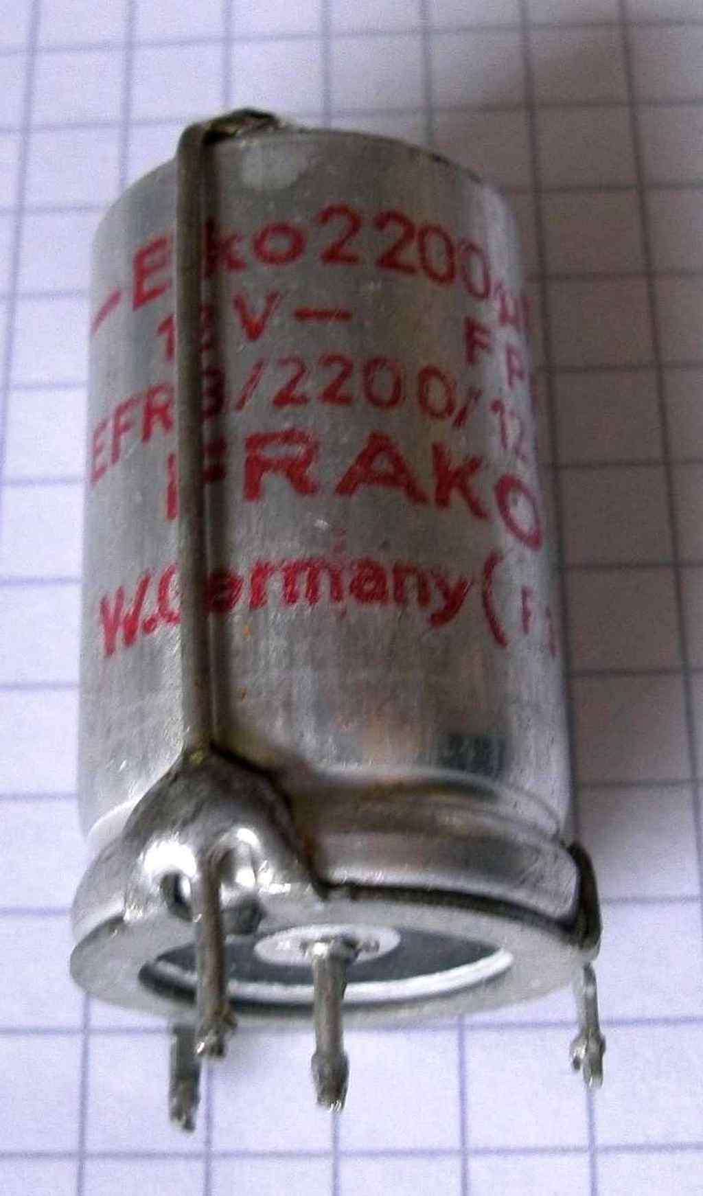

el Condensator schrieb:> Was meinen das Pfeil? Welcher der 3+1 Pins soll (+) sein, wo Pfeil> einschlagen?
Es ist doch eindeutig zu sehen, daß die äußeren Anschlüsse mit dem
Becher (-) verschweißt sind. Auch ist oben noch ein Anschlußpunkt für
die liegende Ausführung zu sehen.
bei einigen Geräten verlangt das Platienlayout nach "Massebrücken".
Grundig hat das (im Bild) elegant über die Elko-Befestigung gelöst. Auch
bei Elkotausch Brücke wiederverwendbar.
Man sieht so schon sehr schön, wo Minus sein soll. Auch ohne Schweißung.
ciao
gustav
