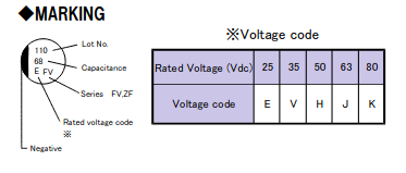

Olaf B. schrieb: > Hat jemand eine Idee oder Tip? Rubycon PFV 100u 50V http://www.rubycon.co.jp/en/catalog/e_pdfs/pzcap/e_PFV.pdf Schade, daß hier so viele ahnungslose Leute nur Unsinn posten.

Michael B. schrieb: > Rubycon PFV 100u 50V > > http://www.rubycon.co.jp/en/catalog/e_pdfs/pzcap/e_PFV.pdf Unwahrscheinlich ist es ja nicht, aber was in dem verlinkten Datenblatt weist darauf hin, dass es sich um diesen Typ handelt? Speziell um die 50 V? Die Codes sind dort nicht angegeben. Die einzigen Indizien, dass es ein PFV ist, ist "FV" in der unteren Zeile und evtl. die lila Farbe. Hast du mehr Informationen? Lass' es uns ahnungslose Leute wissen.
Siehe Foto.

Der Zahn der Zeit (🦷⏳) schrieb: > Die Codes sind dort nicht angegeben Grundlagen https://dse-faq.elektronik-kompendium.de/dse-faq.htm#F.13.2.3
Ich habe nicht viel Ahnung, aber hier sicherlich nicht hilfreich....
Fazit: Nach Studium der Eigenschaften der "FV Series" bin ich nun zu dem Schluss gekommen, diesen hier als Ersatz zu verwenden, da er die zur Anwendung passenden Eigenschaften hat. https://www.digikey.de/product-detail/de/panasonic-electronic-components/EEH-ZA1H101P/P15442CT-ND/3088136 Vielen lieben Dank ! bitbo
