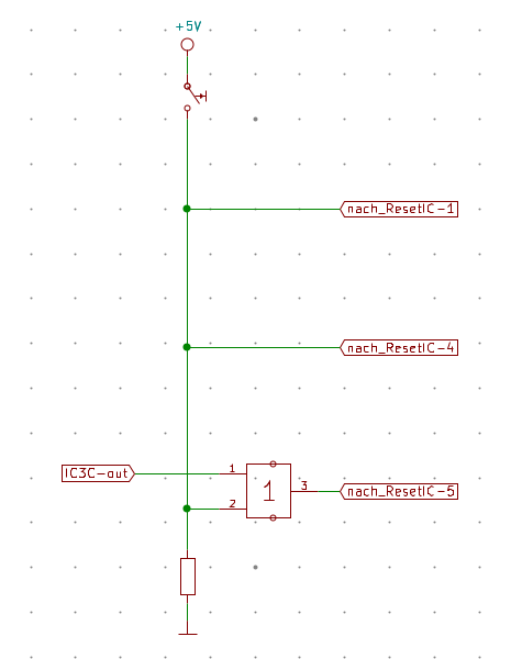

Ich zeichne einen Schaltplan für eine Stoppuhr. Ich habe den Schaltplan
heute realisiert und nun funktioniert leider nur die erste
7-Segmentanzeige. Ich denke der Fehler liegt irgendwo beim Takteingang
vom zweiten Zähler jedoch finde ich ihn nicht.
Kann mir jemand weiterhelfen?
Freundliche Grüsse
Andreas

Sämtliche Abblockkondensatoren fehlen. Also bei jedem IC(Außer beim
NE555 der hat einen) einen 100nF nachlöten.

Die Ausgänge von IC3B und IC3C sind kurzgeschlossen. Was soll das? Und
was ist SW1 für ein Konstrukt? Wenn der Schalter schließt, liegen beide
Ausgänge zusätzlich auf +5V!
von Spongebob Sprengkopf (Gast)
Ist das Absicht, dass die Ausgänge der drei AND-Gatter gegeneinander
arbeiten?
Und im Zweifelsfall auch noch gegen die 5V vom Taster?
von HolgerT (Gast)
Ach - der Ausgang von IC3A ist ja auch noch mit diesem Netz verbunden...
von Karl B. (gustav)
Pin 6 und 7 mit GND verbinden.
https://www.electronics-tutorials.ws/de/zahler/bcd-zahler-schaltung.html
ciao
gustav
> arbeiten?
eigentlich nicht, wie kann ich das verstehen, dass sie gegeneinander
arbeiten?

Pin 7 hängt in der Luft.
von Axel R. (axlr)
Der 90er resettet doch automatisch bei 10 (2x5), brauchste nix
auscodieren.
https://www.electronics-tutorials.ws/wp-content/uploads/2020/03/segment13.gif

von HolgerT (Gast)
> arbeiten?
Informiere dich über die Grundlagen der TTL-Technik. Ohne besondere
Bausteine (z.B. solche mit Open-Kollektor Ausgangsstufen aka 74LS03)
dürfen die Ausgänge nicht zusammengeschaltet werden.
von HolgerT (Gast)
Wie schon geschrieben, LS90 sind Dezimalzähler, da braucht es für IC4
und IC1 keine Verknüpfung der Ausgänge mit dem Reset-Eingang. Für IC5
nimm eine Logik mit 74LS32 wie im Anhang.
von HolgerT (Gast)
... und mit dem neuen Schaltungsversuch zählt die "Hunderterstelle"
nicht mehr 0..5, sondern 0..6, wird also -wenn es jemals funktioniert-
0,0s .. 69,9s anzeigen.
