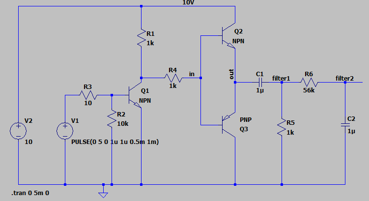

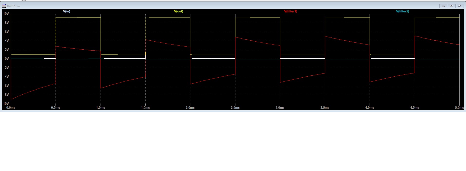

Ich simuliere eine Übungsschaltung aus der Schule, die ich nicht so ganz
verstehe.
Bis zum Punkt "in" verstehe ich das Signal.
Auch am Punkt out ist das Signal jeweils um die Diodenspannung
geringer/höher. (Signal pendelt zwischen 11,3V und 0.7V).

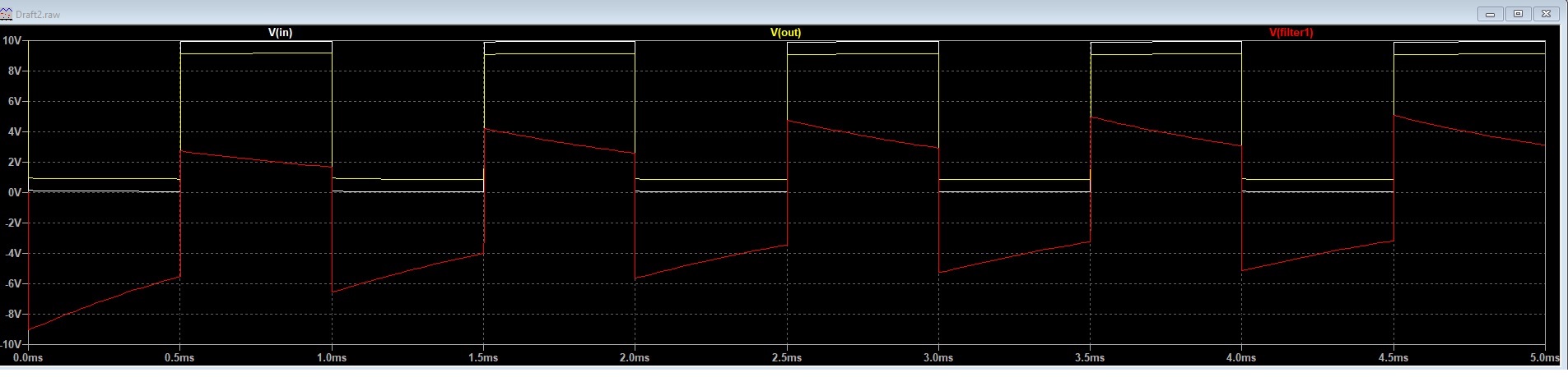

Spannend wird es beim Filter 1. Wenn der npn leitend ist, wird der
Kondensator aufgeladen, mit jenem Strom der zuerst maximal ist und
kontinuierlich abnimmt. Ist der pnp leitend, so entlädt sich der
Kondensator.
Zu beachten ist hierbei, dass der Punkt filter1 negativ wird, sobald der
pnp leitend wird. Das verstehe ich auch.
So weit so gut, aber warum sieht die Kurve V(filter1) dennoch so komisch
aus?
Warum erreicht der Kondensator C1 nicht 12V und wenn er doch während der
npn Leitphase nur ca. 2.5V erreicht, müssten das ca. -2.5V sein, wenn
der pnp leitet?
Warum ca. -10V?
Was ich absolut nicht verstehe ist, warum am Pkt. filter2 gar nichts
mehr zu sehen ist. Wenn ich rechne, hat der Hochpass nämlich eine
Knickfreq. ca. 160Hz und der Tiefpass dann ca. 3 Hz. Nach dem Tiefpass
kommt ja nichts mehr an.
Wo liegt der Denkfehler?
Ich habe den Draft mit angehängt, für jene, die das nicht extra zeichnen
möchten.
Gast #6727935
Frequenzen > 160Hz gehen durch den HP.
Frequenzen < 3Hz durch den TP.
Nenne mir mal eine Frequenz, die dann noch in einer Reihenschaltung
HP+TP durch beide durchkommt ...
#6727955
Bei 10V sind das eher 9.3V und 0.7V.
> der pnp leitet?
> Warum ca. -10V?
C1 blockt nur DC ab (wenn die frequenz groß genug ist). An OUT hast du
im Mittel 5V DC mit 0V/10V Spitze. Nach C1 an FILTER 1 hast du im Mittel
0V DC mit +-5V Spitze. Dazu müssen aber im Mittel 5V an C1 anliegen,
dafür sorgt R5. Dies benötigt allerdings etwas Zeit, da zu Beginn der
Simulation 0V an C1 anliegen.
> mehr zu sehen ist.
Mach mal ein eigenes Panel im Diagram für filter2. Ein paar mV kommen da
schon an, aber du hast einen (frequenzabhängigen) Spannungsteiler aus
56k und 1u. Klar dass da kaum was zu sehen ist.
Ich würde vermuten, dass R6 und/oder C2 einen falschen Wert haben. Woher
kommt die Schaltung, und hast du die schonmal kontrolliert?
Gast #6728038
> aus?
Die sieht gar nicht komisch aus. So, wie sie soll!
> der pnp leitet?
> Warum ca. -10V?
Meinst du die Spannung über dem Kondensator - oder gegen GND, also über
dem R5?
Warum meinst du, dass da 2.5V nur erreicht werden?
Wenn der NPN leitet und die Frequenz klein genug ist, dann lädt sich der
Kondensator über R5 auf 10V-0.7V-UCE auf (wenn die Ansteuerung 0V/10V
ist). Sperrt der und der PNP beginnt zu leiten, dann wird die linke
Seite des C auf 0.7V+UCE gebracht, also sinkt um 10V-1.4V-2UCE. Und der
Kondensator entlädt sich über R5.
Wenn du eine höhere Frequenz anbietest, dann wird der Kondensator nicht
mehr ganz voll geladen und auch nicht mehr ganz entladen. Die Amplitude
an 'filter1' wird kleiner.
Alles richtig.
Gast #6728186
Du schaust die die ersten paar impulse an. wenn das system seinen
"Arbeitspunkt" gefunden hat, schaut das anders aus, so wie du erwartest.
Verwende z.B. ".tran 0 1005m 1000m".
Gast #6729266
Verstanden! Eigentlich wollte ich genau darauf hinaus. Der 2. Filter ist
Unfug.
Richtig ;)
Ja, sehe ich auch so wie du:
OUT im Mittel 5V DC mit 0V/10V Spitze
Nach C1 an FILTER 1 im Mittel 0V DC mit +-5V Spitze
Was ich aber immer noch nicht verstehe ist, warum Filter1 eine fallende
Flanke aufweist, während der npn leitend ist.
Out ist ja im Mittel wie erwähnt 5V. Dieser lädt den C1 auf. Wieso ist
die Spannung von C1 dennoch während der Leitphase des npn abnehmend?
(Abnahme von 5V auf 3V). Genau dann müsste er doch kontinuierlich
zunehmen oder zumindest während dieser Phase konstant bleiben. Der
Simulation nach aber lädt sich C1 ziemlich direkt nach dem Einschalten
auf 5V. Das passiert ja so ziemlich in ca. 50us und nimmt nachher ab.
Ich erkenne keinen Weg, wie sich C1 aber entladen könnte.
Ja die Werte sind so wirklich im Beispiel. Ich werde sie mal
entsprechend anpassen, sodass ich zumindest weiter simulieren kann.
Bisher habe ich nur die halbe Schaltung gezeigt, weil ich einfach
abstrahieren wollte.
Dieter D. schrieb:
> Manni W. schrieb:
>> Nach dem Tiefpass kommt ja nichts mehr an.
> Da kommen noch ein paar zweistellige Millivolt an.
> Zum Spielen mit Zahlenwerten:
> https://www.redcrab-software.com/de/Rechner/Elektro/RC-Reihen-Schaltung
Ich habe das in einem separaten Plot mal angesehen. Es sind ca. +-16mV.
> dem R5?
Ja ich habe in diesem Fall wohl nur die ersten paar Pulse angeschaut.
Darauf wurde ich im vorletzten Beitrag von Helge aufmerksam gemacht.
Danke Helge ;)
> Alles richtig.
Stop, bitte korrigier mich.
Also ich bin etwas verwirrt, ich habe das so gelernt, dass die Spannung
an Out die Basisspannung-Ube ist, also In-Ube von Q2 ist, wenn dieser
leitet.
Genauso entspricht Out Ube von Q3, wenn der pnp leitet. Kannst du mir
sagen welches UCE das jeweils ist?
Gast #6729644
> leitet.
Das ist auch richtig.
Q2 und Q3 sind als Emitterfolger geschaltet, ja. Und somit wundert mich
dein Verwirrung nicht, denn ich lag an der Stelle falsch - sorry. Das
würde erst eintreten, wenn die Ansteuerung die 10V überschreitet bzw.
die 0V unterschreitet - was hier nicht sein kann.
Was noch wirken wird ist, dass kurz nach dem Umschalten der Strom
maximal ist und man mehr Basisstrom braucht und somit UBE anfangs etwas
größer ist. Aber das 'repariert' sich natürlich schnell mit
fortschreitender Ladung des Kondensators.
> Unfug.
Kann man so nicht sagen. Beide Filter sind schon richtig, man muss aber
die TP-Frequenz höher wählen als die HP-Frequenz; also z.B. R5 und R6
tauschen.
Dann hast du als Durchlassband 3Hz - 160Hz.
