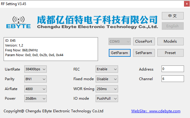

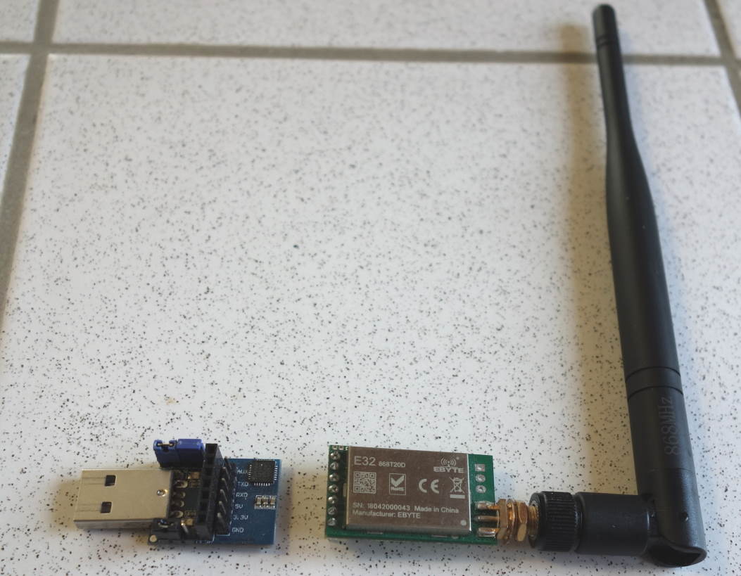

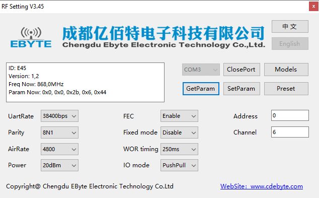

Die Vorgehensweise: Die beiden blauen Jumper vom USB-modul entfernen
(M0/M1 auf high), Funkmodul aufstecken und USB Anschluss mit dem PC
verbinden. Das Modul kann jetzt parametriert werden.
Das RF_setting Programm starten und die Parameter für beide Module
setzen. Gleicher Kanal, gleiche Adresse. Baudraten einstellen und
Parameter auf die Module schreiben.
Die beiden Module (M0 auf low) verhalten sich jetzt wie eine langsame
Kabel Halb-Duplex_Verbindung.
Mit Hilfe des USB Adapters (mit gesteckten Jumpern) kann man einfach
testen.

Habe ich das richtig verstanden? Man muss, um die Funkmodule zu
konfigurieren, M0 und M1 nicht auf 0 setzen, sondern auf 1. Dann habe
ich:
„5V dran, M0/M1 beide auf Masse.
Dann 2 Bytes Adresse, 1 Byte Kanal und x Bytes Daten in einem Rutsch
senden, fertig.“
falsch verstanden.
Oder ist das so zu verstehen: Um die Funkmodule zu konfigurieren müssen
M0 und M1 auf 1 gesetzt werden.
Sind M0 und M1 auf 0 gesetzt, kann ein Datentelegramm versendet bzw.
empfangen werden.
Zunächst noch einmal die Frage: Was muss bzw. sollte im HEAD-Byte
stehen, um das Modul zu konfigurieren bzw. wie sollte meine Funktion
void E32_konfigurieren(void) in: 0168-iar_V03-E32 konfig.c aussehen?
