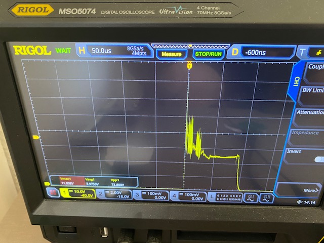

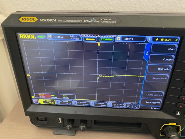

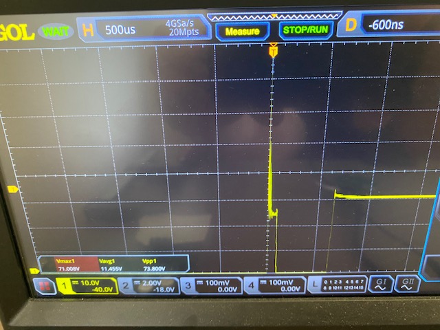

Ich habe zwei Boards mit einem Relais, wobei sich die beiden eigentlich
nur durch 70um statt 35um Kupfer und doppelte bulk caps unterscheiden.
Beim Board mit 2oz und doppelter bulk gibt es einen massiven
Überschwinger beim schalten, beim Board mit 1oz und halber bulk (die
bulk caps sind natürlich hinter dem Relais und es wird eine Last
geschaltet, die nur maximal 10uF Kapazität aufweist). Weiter sieht man
beim 2oz Bord auch einen doppelten Trigger.
Nun frage ich mich, was genau für einen solchen massiven Unterschied
verantwortlich ist. Parasitäre Induktivitäten finde ich können es fast
nicht sein, da der Layout unterschied nicht so bewegend ist. Kann es
sein, dass ein schlechter Lötkontakt (wegen 2oz) solch einen
Überschwinger verursachen kann?

Ich schalte damit die HighSide von ein paar MOSFETs (hat noch 10uF
Kapazität als Bypass, aber auf beiden Boards genau das gleiche). Obige
Aufnahmen sind beim erstmaligen Schalten des Relais, es ist neu und das
gleiche passiert mit 5 verschiedenen Boards. Leider zerstört es mir die
Ausgangsstufe, daher kann ich das nicht mehrfach machen.
Könnte das evtl. ein Fabrikationsfehler sein?
Es ist eher davon auszugehen, dass diese Fehler durch Deine
Ahnungslosigkeit entstanden sind. Die zusätzliche Zerstörung irgendeiner
Ausgangsstufe (welche?) deutet einfach auf großen Pfusch hin. Es ist
natürlich immer einfacher, den Fehler bei beliebigen Dritten statt bei
sich selbst zu suchen.
Also:
- vollständiger Schaltplan
- Layout
- aussagekräftige Fotos des Aufbaus
- exakte Beschreibung, was womit an welchen Punkten gemessen wurde

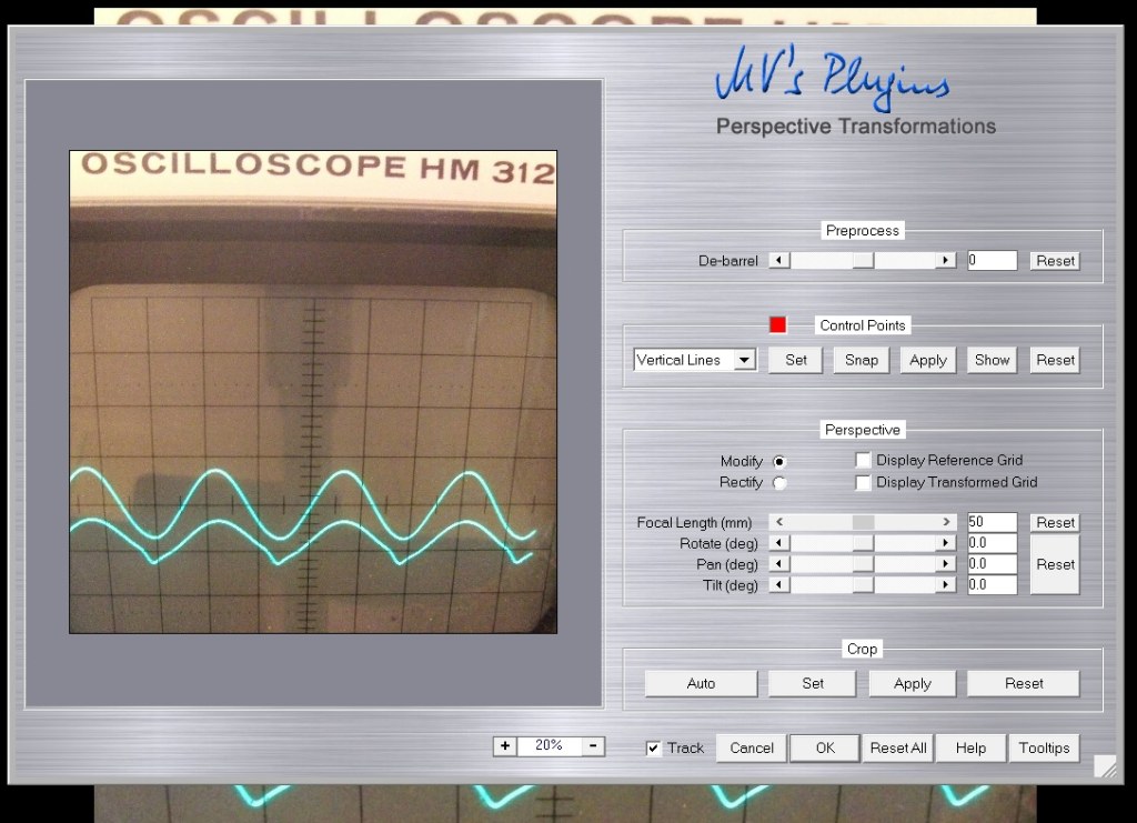

Erich schrieb:
> Peter D. schrieb:
>> Schiefe Fotos, echt jetzt?
>> Das Ding hat doch LAN/USB-OTG.
> Ja, super.
> Früher (= >30 Jahre)
> hat man vom Hameg mit Butterpapier und Buntstift abgepaust.
> Die Bilder waren weniger krumm.
bei meinen Oszi-Aufnahmen spiegelt sich immer die Kamera und der
Hintergrund drin, deswegen muss ich schief halten.
Aber es gibt bei Irfanview ein Plugin "Perspective transformations".
Damit kann ich das hinterher weitestgehend ausgleichen.
ciao
gustav

Bert S. schrieb:
> hinter dem Relais
Hast du da beide Male das selbe Relais vermessen (umgesteckt, umgelötet,
Oder hast du nur 2 Relais aus der selben Kiste gegeneinander getestet?
Denn dann kann ich dir aus meinem Kuriositätenkabinett durchaus Relais
zeigen, die die exakt gleiche Typnummer haben, sich aber völlig
unterschiedlich verhalten. Das gruseligste braucht etwa 15 Sekunden zum
Umschalten, vermutlich weil bei der Fertigung irgendein Fett in den
Anker gekommen ist.
