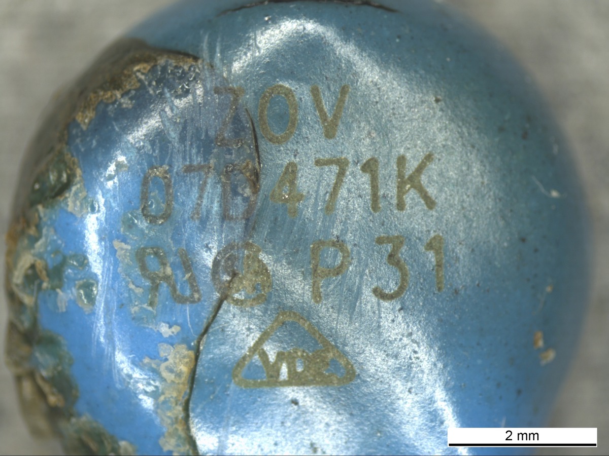

ich möchte gerne einen MOV tauschen, bin mir allerdings der richtigen
Auswahl unsicher. Vielleicht könnte mir jemand eine Alternative bei den
Üblichen Versandhäusern empfehlen. Nach dem Reinigen lässt sich folgende
Bezeichnung ablesen(s. Abb.):
Z0V 07D471K P31
Hersteller: https://datasheetspdf.com/pdf/1221342/SUNSTART/07D471K/1

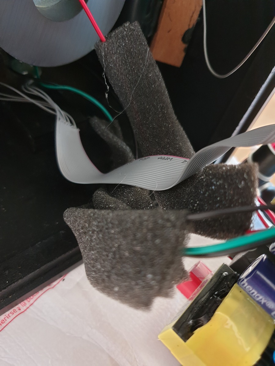

Des Weiteren suche ich einen Ersatz für die angehängte Abschirmung(?).
Es handelt sich um eine Umhüllung von Kabeln zu einem
Lautsprecher...Meine riechen streng nach Elektrolyt.

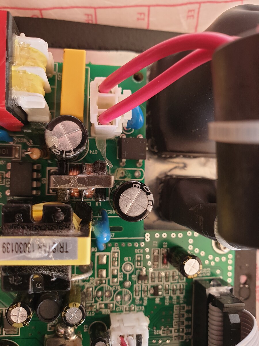

Super danke. Klemmspannung und Spitzenstrom sehen nach diesem aus.
Der MOV ist Eingangs vom Netzstrom auf der Leistungsplatine eines
Lautsprechers verbaut. Parallel zu einem Gleichrichter (?) (s.Abb)
Als Schaumstoffalternative muss es also nichts spezielles sein, dann
schau ich mal was noch da ist.

MaWin schrieb:
> Antrazitfarbenen Selbstklebe-Schaumstoff ?
> Weglassen.
Wahlweise auch ein leuchtendes Rot!
MaWin schrieb:
> Obwohl 300 drauf steht, ist er passend zu deinem 471, das bringen
> unterschiedliche Bestempelungen Europa/USA mit sich.
Klasse, danke.
