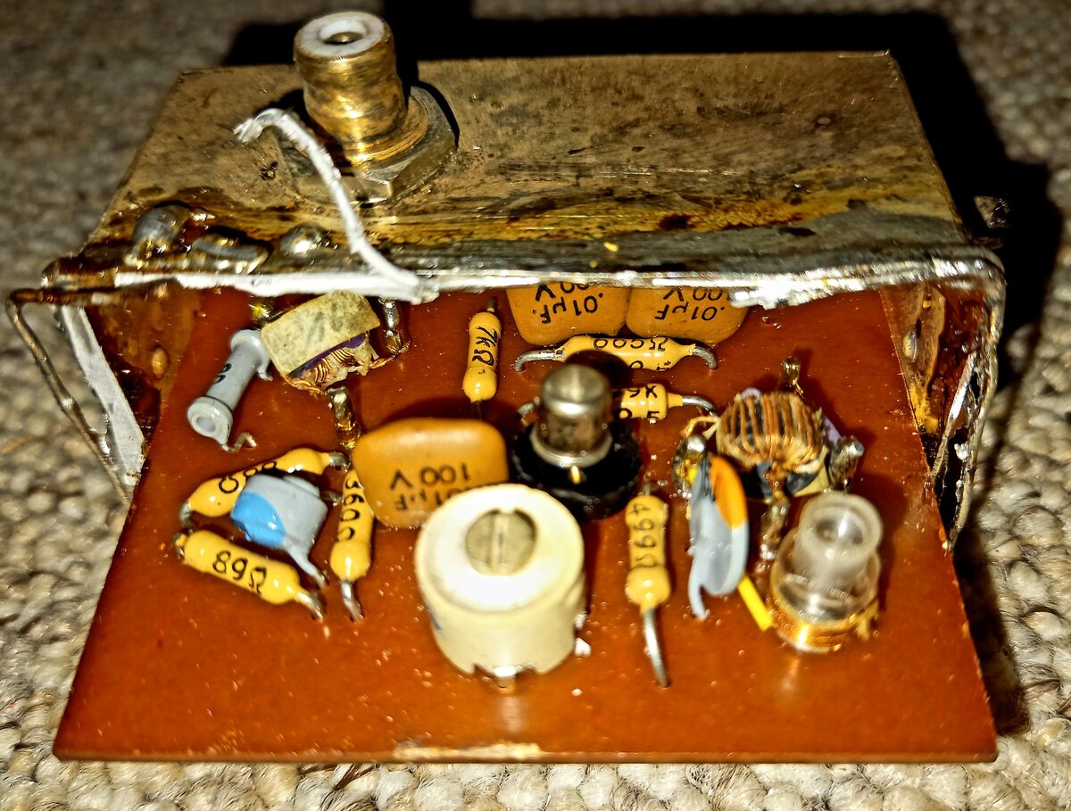

Beim Dachboden Entrümpeln sind verschiedene Elektrogeräte von 1950-2000
zum Vorschein gekommen.
Um was es sich bei der im Bild gezeigten Baugruppe von Telefunken
handelt kann ich nur Rätseln.
der Germanium Transistor auf der "Hauptbaugruppe" ist ein Valvo OC20 ldb
Alle Blechgehäuse sind verlötet. Die Kleinen Kästen sind über MCX?
Stecker miteinander verbunden.
Vielleicht weis jemand was das ist.
Eine Kiste enthielt Lose bauteile ohne die rote Montageschiene
Darunter das Bauteil mit dem OC20 dieses ist als einzigstes nicht
verlötet sondern verschraubt. Die Diode und der Wiederstand waren Lose
im gehäuse.

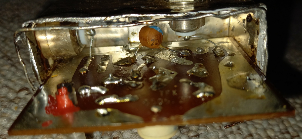

Doch, wie schon geschrieben, das zweite Bild zeigt einen Längsregler mit
OC28, der auch mit B und E an dem 32R auf der Platte verlötet war. Die
geregelte Gleichspannung wird über die Leitungen auf die
Verstärkerbaugruppen verteilt.

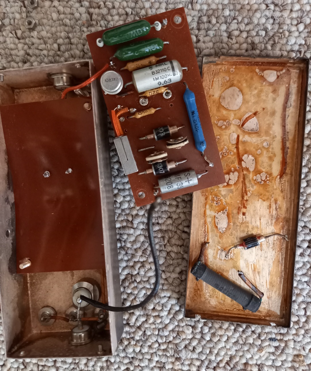

Mach mal ein Innenbild von dem Kästchen ohne Typenschild daneben.
Vermutlich ist da ein kleiner Netztrafo drin.

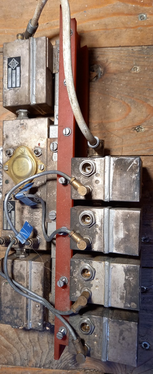

Das ist sicher ein Antennenverstärker. Auf den Dosen an der rechten
Seite (1. Bild) müßte sich Kanal oder Frequenzbereich ablesen lassen.
Sowas gab es auch ferngespeist. Im bewohnten Bereich findet man dann ein
Netzteil, das ungeregelte ca. 25-36V ins Antennenkabel zum Dachboden
speist. Diese ungeregelte Spannung wird ausgekoppelt und geregelt. Die
Regelung macht hier das große Modul. Die Versorgung kommt wahrscheinlich
aus dem kleinen Modul oben links, das die Spannung aus der
Antennenleitung auskoppelt.

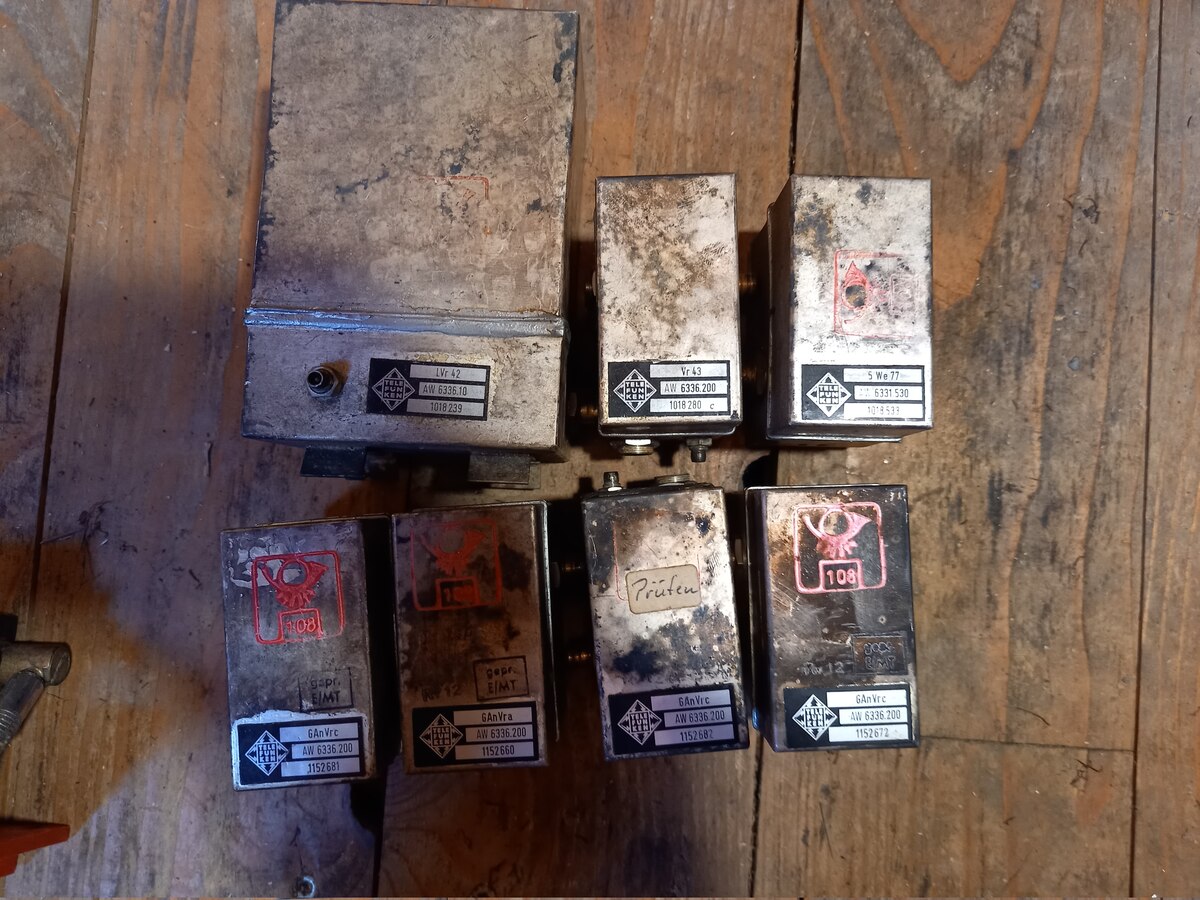

Bessereisser schrieb:> Wenn auf den Dingern schon Typenschilder sind, dann mach doch bitte auch> ein Foto davon!
Hier die einzelnen Bauteile mit Typenschildern lesbar
Für mich sieht das ganze Industriell aus und nicht nach einem
Antennenverstärker für Heimanwender.
Auch die Tatsache das das Modul mit dem "Prüfen" Aufkleber auf und
wieder zugelötet wurde.
Röhren-Antennenverstärker (kurz vorher) hatten z.T. auch einen
Post-Prüfstempel. Das sind ziemlich sicher 4 TV-Kanalverstärker, ein
UKW-Bandverstärker, Spannungsregler, Auskoppelglied.

Solche Anlagen wurden auch von Fachfirmen installiert, nicht von den
"Heimanwendern". Es gab solche Anlagen auch mit Kanalumsetzung. Die
Anforderungen an die Schirmung mußten erfüllt werden, deswegen verlötet
und die Poststempel.
1963 - wo steht das?
Was bedeutet EIMT?
EIMT. Energie- und Immobilienmanagement Main-Tauber-Kreis - viel zu neu
Google ergänzt es automatisch zu gerEIMT und will mir Wörter
vorschlagen, die sich auf Antenne reimen
nach genauerem nachschauen heisst das "E/MT"
Christoph db1uq K. schrieb:> 1963 - wo steht das?Finder schrieb:> Eine Kiste enthielt Lose bauteile ohne die rote Montageschiene
Auf dem Bild auf dem Kondensator.
Und AW 6336.200 könnte auch darauf deuten.

1.Auf Deine Ratschläge haben wir schon gewartet. Termin Augenarzt? 1
Jahr.
2.Anständiges Foto bei Licht geht schneller.
3.Typenschild GAnVrc könnte GemeinschaftsAntennenVerstärker sein?

Der OC28 ist 1963 erschienen
Auf der Platine ist noch ein TFK AC 124
Auf rm.org die neusten modelle mit diesen Transistoren OC28 1969
AC124 1972
Ich nehme an das sich die transtoren damals schnell weiterentwickelt
haben und nicht allzulange eingebaut wurden
michael_ schrieb:> Mal das Kästchen "Prüfen" auflöten.
So hab endlich die zeit gefunden dies zu tun.
der unscharfe Transistor ist mit SGS27110 2N2359 beschriftet.
der Rest sollte auch ohne Augenarzt lesbar sein.
