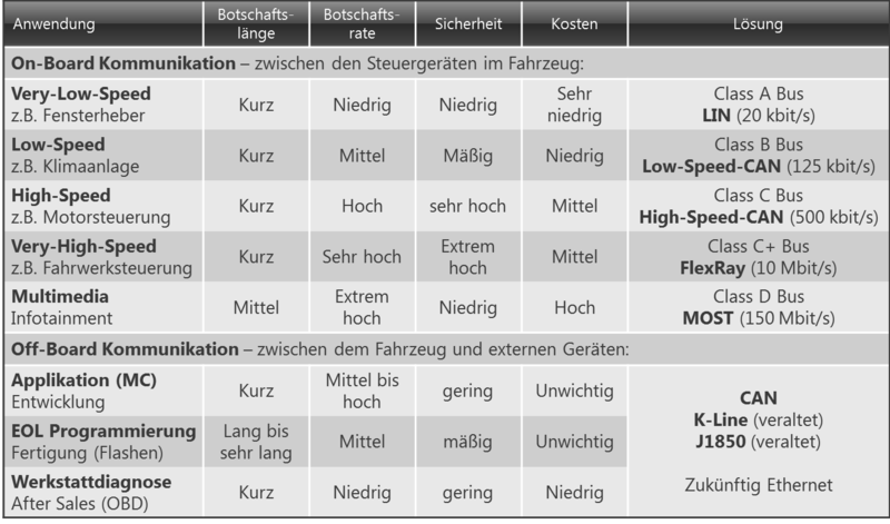

Also, wir sind ein Team an der Uni und arbeiten zusammen um ein
Hybridfahrzeug mit einem neuen System zu bauen. Dieses Fahrzeug wird mit
verschieedenen Funktionen bzw. Bauteile gebaut und jedes Teil hat sein
Steuergerät, diese Steuergeräte sind nicht von dem gleichen Herstellern
zu sagen, ok '' Es gibt jetzt nur ein CAN Bus und kann mit allen diese
Steuergeräte verbunden sein wie z.B bei einem bereit hergestelten
Fahrzeugen'', aber kann es auch sein das weis ich nicht und mein Aufgabe
das zu prüfen.
alle diese Steuergeräte müssen mit einem Zentralsteuergerät dursch ein
oder mehrere  CAN Busse angeschlossen werden, dazu gibt andere Sensoren,
sollen auch dirkt mit dem Zentralsteuergerät verbunden sein und dieses
Zentralsteuergerät hat mehrere CAN Bus Anschlüsse, die die Verbindung
von verschiedenen CAN Busse erlauben. wie im Bild dargestellt wurde.
Wie ich weiß, es gibt verschiedene Busse mit verschiedenen
Geschwendigkeiten der Informationsübertragung, aber haben auch
verschiedene Kosten und andere Eigenschaften.
Beispielswise: Meine Ergebnisse sollen so aussehen:
-Steuergeräte 1,2,3 müssen durch Class C Bus mit dem Zentralsteuergerät
verbunden sein.
-Steuergeräte 5,6 müssen durch Class C+ Bus mit dem Zentralsteuergerät
verbunden sein.
-Sonsoren A,b sollen durch .....
und muss das am Ende Begründen
Also, Nach meiner Verständnis kann ich das nur durch die Informationen
in den Datenblätter der verschiedenen Steuergeräte entscheiden.
Aber welsche Eigenschafeten in den Datenblatter, die ich durch suchen
soll ?, oder wie kann ich das schaffen zu sagen, alle Steuergeräte und
Sensoren können durch ein CAN Bus mit dem Zentralsteuergerät verbunden
sein und dieses Can Bus ist z.B Class D Bus mit 150 Mbit/s
Geschwendigkeit.
Also, davon kan man auch ausgehen, dass die Geschwendigkeit der
Informationsübertragung eine Rolle spielt,
aber wie, ich weiß nicht genau. z.B sollen die gewünschte
Geschwendigkeit des Buses gleich, mehr oder weniger als die im
Steuergerät steht !
ES gibt vermutlich andere Eigenschaften , die eine entscheidende Rolle
bei der Auswahl von CAN Bus, aber welsche ?
von Thomas F. (igel)
> Geschwindigkeit.
Was meinst du mit Class D? Bei CAN-Bus habe ich das noch nie gehört. Und
150MBit gibt es nicht bei CAN.
CAN 2.0 geht bis max. 1MBit/s.
> Steuergerät steht !
Alle Steuergeräte an einem Bus müssen natürlich die gleiche
Geschwindigkeit haben. Wenn beispielsweise nur eines kein CAN-FD kann so
müssen alle anderen auch bei CAN 2.0 bleiben.
Da im automotive-Bereich für CAN2.0 die 500kBit/s als quasi-Standard
gelten so empfiehlt es sich diese Geschwindigkeit auch zu verwenden -
für alle Busse.
> bei der Auswahl von CAN Bus, aber welche?
- Anzahl der Signale und Anzahl der Botschaften.
- Wiederholungsintervall der Botschaften.
Aus diesen beiden lässt sich schon mal die Buslast berechnen und man
sieht ob man mit High-Speed CAN mit 500kBit hinkommt.

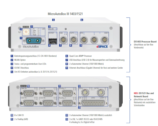

Die dscapce AutoBox ist schon ein ziemliches Monster. Wie wollt ihr das
programmieren wenn ihr nicht mal den CAN-Bus auslegen könnt?
von Rolf M. (rmagnus)
Kommt drauf an. Kannst du die Software auf diesen Steuergeräten
irgendwie beeinflussen oder sind die eben so, wie sie sind?
> Geschwendigkeit.
Ein klassischer CAN-Bus kann maximal 1 Mbit/s. Mit CAN Fd und CAN XL
kann man auch höher gehen, aber keiner davon erreicht auch nur annähernd
150 Mbit/s. Das Maximum liegt bei CAN XL mit 10 Mbit/s.
Bei klassischem CAN gibt es außer der Bitrate und dem Sample Point nicht
viel zu konfigurieren. Sofern zumindest die Bitrate übereinstimmt, kann
man alle Steuergeräte an einen Bus hängen. Wenn die unterschiedlich ist,
geht das nicht.
> Steuergerät steht !
Du musst dir anschauen, wie viele Botschaften das Steuergerät pro
Sekunde sendet und wie viele du ihm senden musst. Daraus kannst du die
Buslast ermitteln, und die sollte nicht über etwa 50% liegen.
Eine andere Frage wäre, ob es einen Grund gibt, bestimmte Steuergeräte
physisch von einander zu trennen, damit sie sich nicht gegenseitig
beeinflussen können. Zum Beispiel ein Comfort-CAN und ein Motor-CAN,
damit der Fensterheber nicht die engen Timings der Zündungssteuerung
durcheinander bringen kann.
Ich war niemals mit CAN Bus vorher beschaftigt, aber habe danach gesucht
und gibts verschiedene Busse wie Most oder FlexRey haben hohe
Geschwendigkeit, wie im Bild zu sehen.

Ahmed A. schrieb:
Das, was in der Tabelle als Class D bezeichnet ist, ist kein CAN Bus.
Highspeed-CAN geht bis 1MB/s (Class C Bus in der Tabelle)

Die MABX hat 4 CAN Controller die alle CAN FD bis 10MBit können, daran
scheitert es also nicht.
Flexray fasst kein Mensch freinwillig an.
Das Host interface der MABX geht zum Steuer-PC und hat nichts mit den
Fahrzeugbussen zu tun.
MOST werdet ihr wohl kaum benuzten, außer ihr woll Videos oder
Radardaten übertragen.
