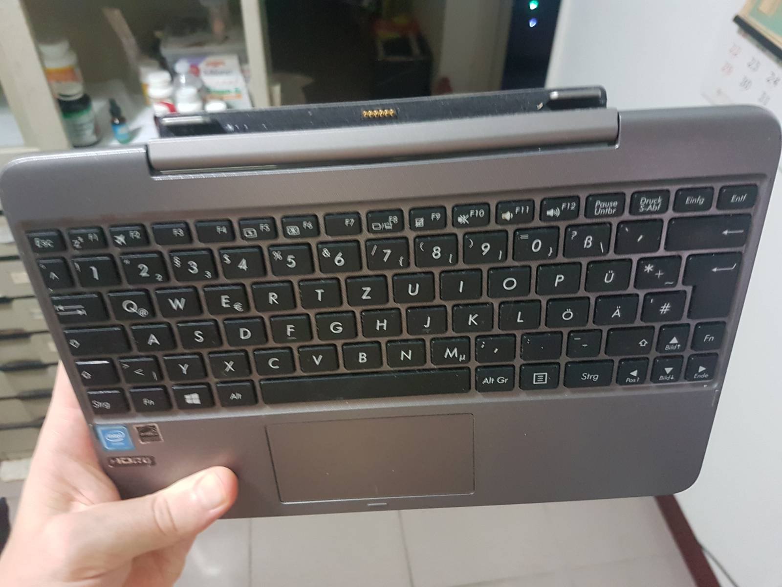

Mein Transformerbook Asus T101HA hat vor einem Jahr das zeitliche
gesegnet, und ich bin gerade dabei ihn auszutschlachten. Mir gings
urspruenglich eher um die Akkus, aber dabei hatte ich die Idee ob es
nicht moeglich waere die Tastatur (da das transformerbook ein 2in1
Tablet ist, laesst sich die Tastatur vom Tablet trennen) in eine externe
USB Tastatur umzuwandeln. Leider hapert es schon bei den Anfaengen und
ich kann nicht wirklich herausfinden, was fuer einen Bus verwendet wird
fuer die Kommunikation zwischen Tastatur und Tablet. Hat da jemand eine
Ahnung, oder zumindest einen "educated guess"?
Das das Tablet nicht mehr anspringt macht es nicht einfacher. Es sind
auf jeden Fall 6 Pins die die Tastatur mit dem Tablet docken, aber es
koennte auch sein dass ein Teil davon fuer das Touchpad sind. Hab auch
schon ein bisschen mit dem Multimeter rumgedoktort, aber konnte bisher
nur herausfinden, dass Pin 2 mit dem negativen Pol der Batterie
verbunden ist. das positive Rail konnte ich nicht finden, aber das liegt
vermutlich daran dass der Computer nicht mehr angeht, und nur Strom zum
Keyboard fliesst wenn er an ist.
Falls auch jemand Hinweise auf die Moeglichkeit oder das Vorgehen bei
einer eventuellen Umwandlung hat, waere das natuerlich noch besser. Ich
bin ja eher pessimistisch, aber auch ein bisschen neugierig und selbst
wenn ich bei der Frage nur ein bisschen lerne und es nicht wirklich Sinn
macht, waere es gut genug :)
Danke fuer jegliche Hinweise!

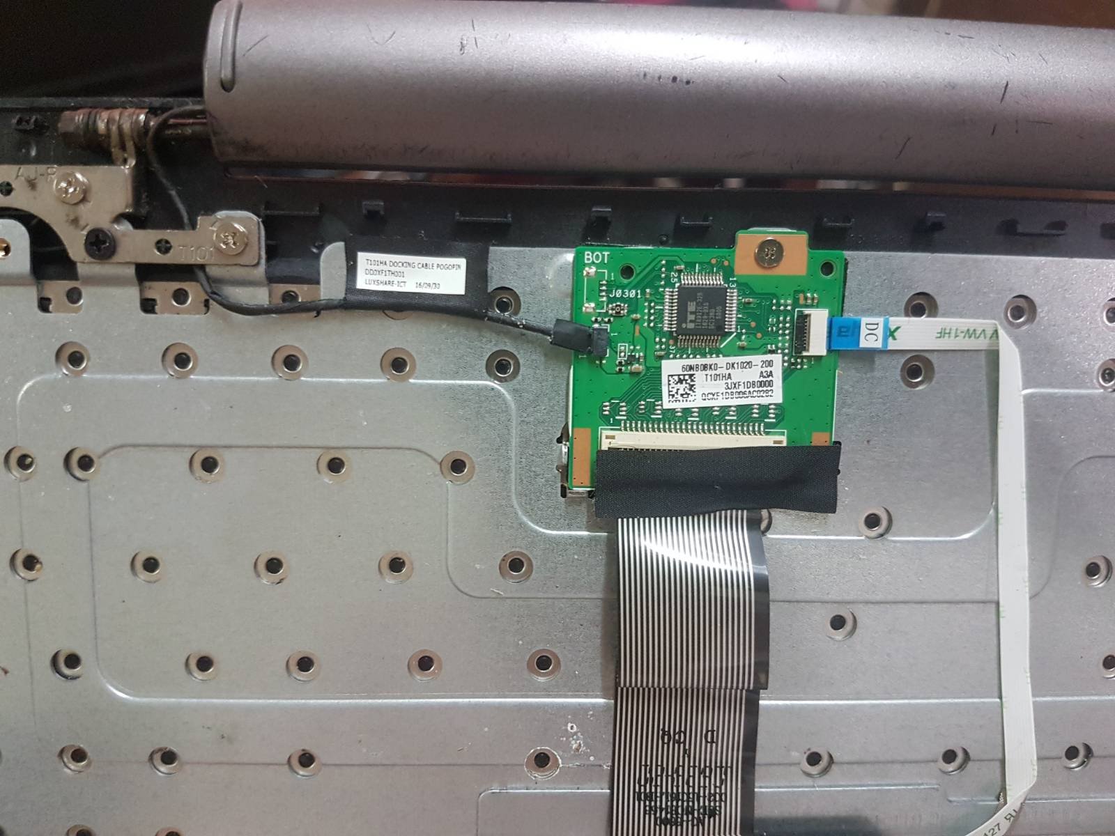

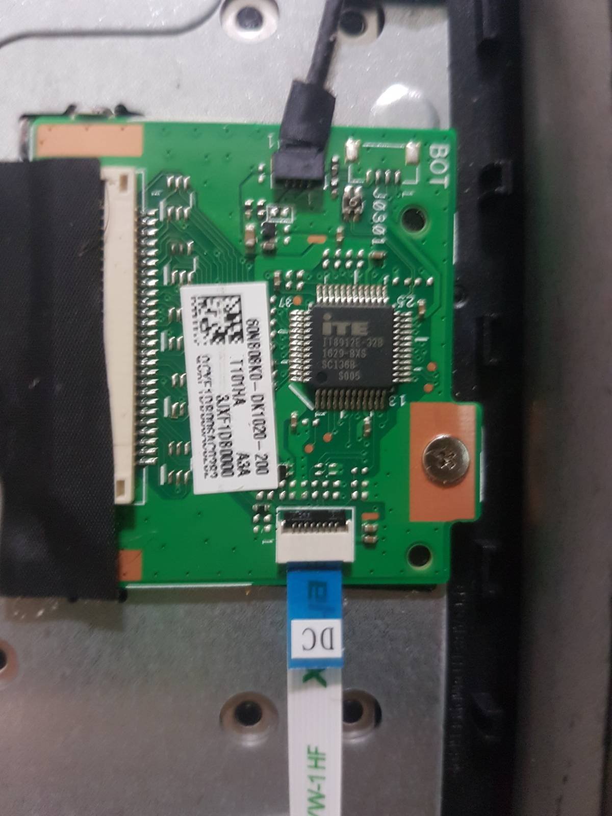

Schon passiert. Es gibt ein paar Aufschluesse, aber so richtig ist das
Raetsel noch nicht geloest. Also hier erst mal ein paar Fotos. Die 6
goldenen pins, die man im geschlossenen zustand sehen kann sind das
Dock, die zum Tablet verbinden. Aufgemacht, laesst sich dann diese
Platine erkennen, ein Mikrochip, dessen Nummer bei Google leider
keinerlei Ergebnisse liefert und drei Kabelanschluesse. Ein Anschluss
(links) geht zu dem Dock, interessanterweise nur 4 Pins, zwei von den
goldenen Pins fuehren also gar nicht zu diesem Board. die anderen zwei
Kabel fuehren jeweils zu Tastatur (unten) und Touchpad (rechts).
Also 4 Pins, das klingt ja vielversprechend, USB sind ja auch 4. Ist nur
die Frage was VCC, Grnd und die jeweiligen Datenverbindungen ist (wenn
es denn USB ist).
Ich hab mal mit dem Multimeter nachgemessen. Das Dock hat 6 Pins, ich
nenne sie mal A-F. Der Connector auf dem Board hat 4 Pins 1-4
A--> Keine Verbindung (Zumindest konnte ich keine finden)
B--> Pin1 (ausserdem verbunden mit negativem Pol der Batterie)
C--> Pin2
D--> Pin3
E--> Metallplatte in der Tastatur, sowas wie Shield, Groundplane
F--> Pin4
B, C und D verbinden ausserdem direkt mit Pins von dem Mikrochip auf dem
Board in der Tastatur, F scheinbar nicht.
Naja so richtig hilft das alles nicht, was? Ich denke ich loete mir ein
paar steckverbinder auf ein USB Kabel und auf das Dock, und probiere
einfach alle Kombinationen. kaputt gehen sollte ja eigentlich nichts,
solange alles bei 5V bleibt. Und wenn B = VSS ist, dann sind es ja nur
3x3 moegliche Kombinationen :>

Tratitionell sind KB/Maus Anbindungen bei Laptops in der Regel immer
noch als PS2 Schnittstelle realisiert. Das vereinheitlicht die
Kommunikation mit dem Rest.
Wie das bei dem Tablet gemacht ist musst du nachmessen. Die Verbindung
zum Tablet dürfte hingegen eine USB Verbindung sein.
Interessant ist wohl das scharze Kabel welches ja irgenwo hingehen muss.
Das Folienkabel durfte das Mauspad sein. Der Chip ein simpler Protokol
Wandler. Die Kenzeichnung ITE findet man oft bei Laptop Chips. Da kann
Hinz sicher was dazu sagen

Helge schrieb:
> Nach dem Logo ist das ite.com.tw , aber deren Webseite sagt zu dem
> Baustein nichts.
Ja die Firma ist ICE in Taiwan und ich hab weder auf ihrer website noch
auf den einschlaegigen seiten datasheets finden koennen. Ich wohne ja
lustigerweise in Taiwan, vielleicht schreib ich denen mal eine Email
oder ruf dort an haha Dann koennte ich aber eigentlich auch gleich bei
Asus anrufen, nur glaub ich nicht dass die sich so sehr ueber solche
Basteleien freuen. Koennte mich aber auch irren...
