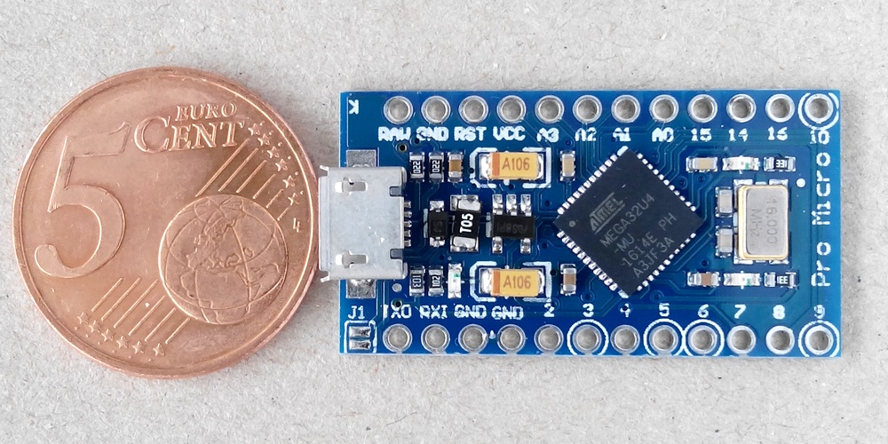

Gast #6730256
Goofy schrieb:
> ich habe eine Anfänger-Schaltung mit ATMega32U4 gebaut,
Ein Anfänger nimmt erstmal einen fertigen Arduino und hat damit eine
Referenz, ob das ganze Drumherum funktioniert!
> - der offizielle Bootloader ist auf dem Chip
Wie willst Du das wissen?
> Schließe ich den Reset-Pin kurz, kommt der "Ding Dong"-Klingelton in
> Windows, als ob er im Bootloader-Modus wäre.
Blödsinn! Windows' "Ding Dong" sagt, dass ein USB-Gerät angeschlossen
oder entfernt wurde. Was auf dem USB-Gerät ist, ist dabei vollkommen
egal.
