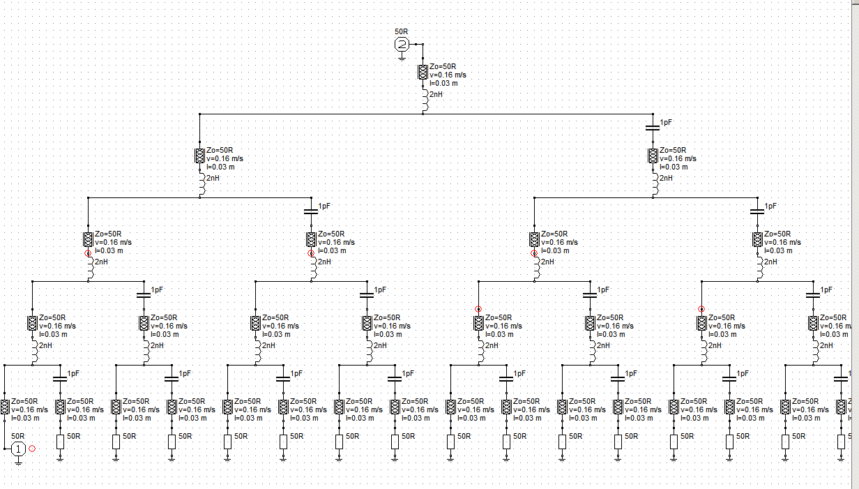

Hallo Leute
Ich weis jetzt nicht ob die Frage im richtigen Forum jetzt stelle.
Ich wollte einen Auswahlschalter 1 Ausgang 32 Eingänge mit Reedrelais
als Umschalter simulieren. Die nicht mit einen Port verbundenen Eingänge
sind mit 50 Ohm abgeschlossen. Das ganze habe ich erst mal nur mit 16
Eingängen simuliert.
siehe den anhängenden Dateien. Dabei habe ich die Verbindungen zwischen
den Reedrelais mit Mikrostripleitungen ausgeführt. Die Induktivität der
Reedkontakte hatte ich mit 2nH angenommen und die Kapazität der offenen
Kontakte mit 1pF.

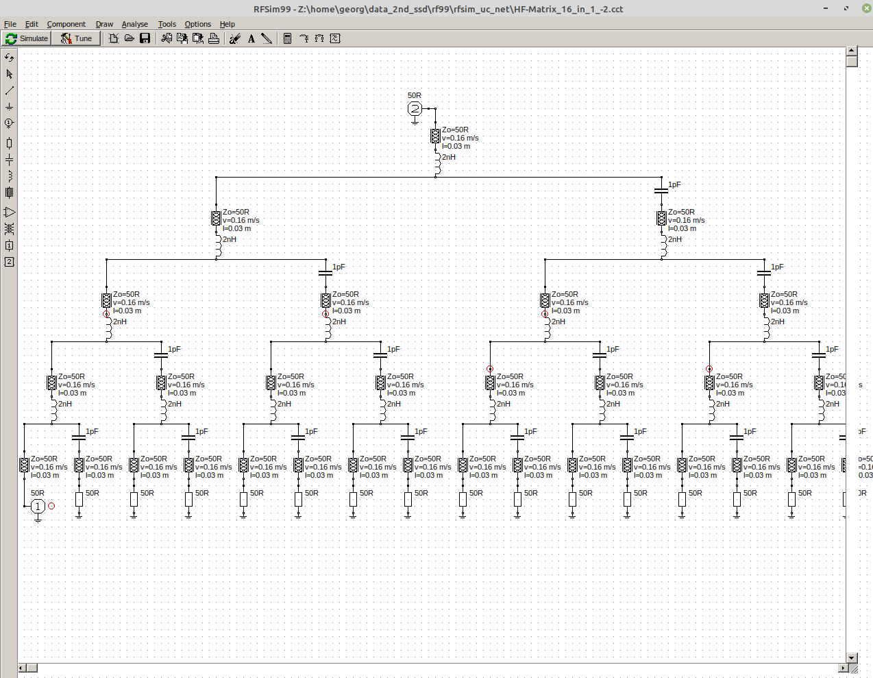

wenn ich ohne die parasitären Kapazitäten und Induktivitäten simuliere,
dann funktioniert das auch mit allen 32 Eingängen. HF-Matrix_16_in_1.ctt
Wenn ich die Parasitären Elemente mit einbaue HF-Matrix_16_in_1_2.ctt

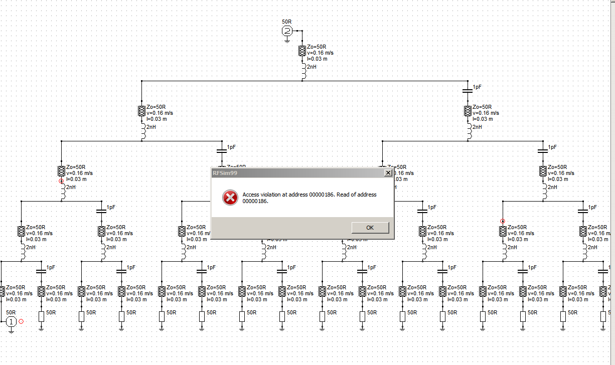

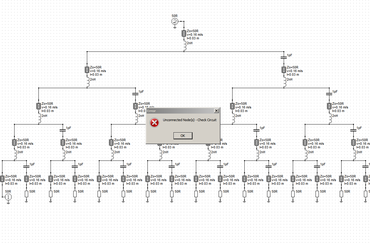

dann kommt erst eine Fehlermeldung  RFsim-Fehlermeldung1.png wenn ich
weiter klicke, dann siehe RFsim-Fehlermeldung2.png und danach
rfsim-Fehlermeldung3.png.
Hier meint er dann verschiedene Leitungen nichht verbunden zu haben.
Wenn ich diese dann neu verbinde, sind andere Leitungen angeblich nicht
mehr verbunden.
Reduziere ich aber die Anzahl der Eingänge einige Stück, dann
funktioniert die Simulation wieder.
Hat jemand diesen Fehler schon mal beobachtet? Habe ich zuviele Elemente
drin? kommt er an irgendwelche Speichergrenzen?
Letzte frage, kann man dagegen was unternehmen auser ein anderes
Programm zu nehmen?
Der Fehler tritt sowohl unter win7 32bit Prof. als auch unter win10
64Bit prof. auf. Auf ältere Betriebssysteme kann ich es nicht testen.
Auch wenn ich es mit Adminrechte unter winxp ausführen starte passiert
das selbe.
Für sachdienliche Hinweise bin ich offen.

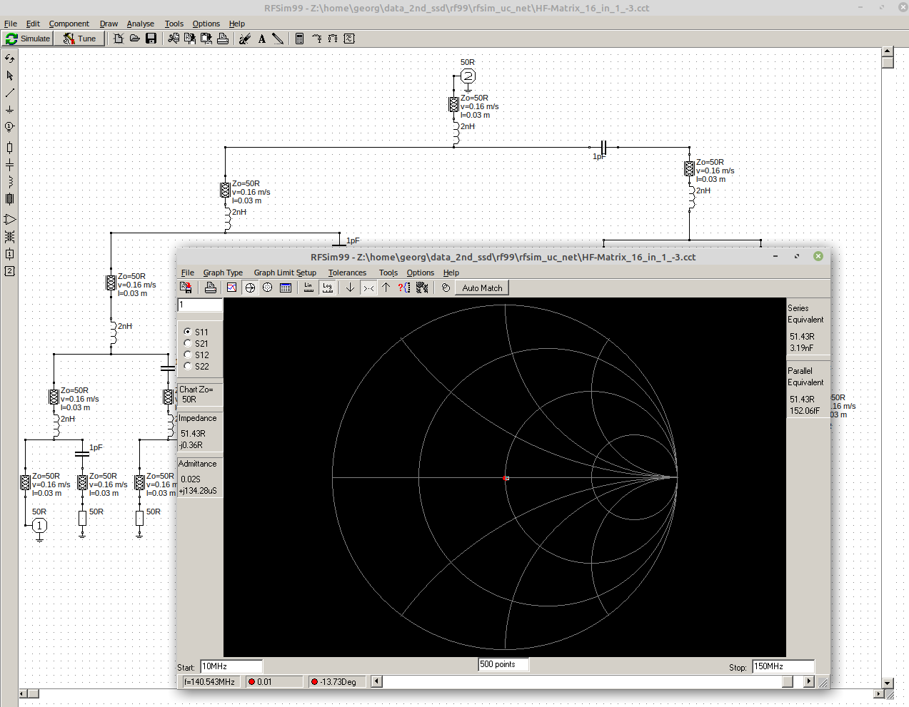

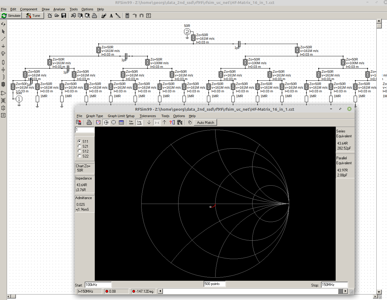

> Ist das wirklich ein Bug im Programm RFsim?
Witzig, sogar die roten Punkte sind an den selben Stellen.
Der Grafikfehler rechts ist echt, der kommt nicht durch den Screenshot.
Aber im wesentlichen funktioniert das Programm.

Gast #6733071
Ralph B. schrieb:
> Habe ich zuviele Elemente drin?
Sehr wahrscheinlich. Mit bis zu 10 Ausgängen klappt es noch gut, obwohl
die Berechnung des Netzwerkes bzw. das Plotten der S-Parameter sehr zäh
ist. Kommen weitere Elemente hinzu, gibt es eine Zugriffsverletzung und
danach eine Meldung über vermeintlich offene Anchlüsse.
Am wichtigsten bei der Simulation ist der durchgeschaltete Hauptpfad,
den Rest könntest du vielleicht etwas zusammenfassen. Bei der
Phasengeschwindigkeit der Leitungen hat sich ein Fehler eingeschlichen,
für Microstrip auf FR4 wären etwa 200M m/s angebracht.
