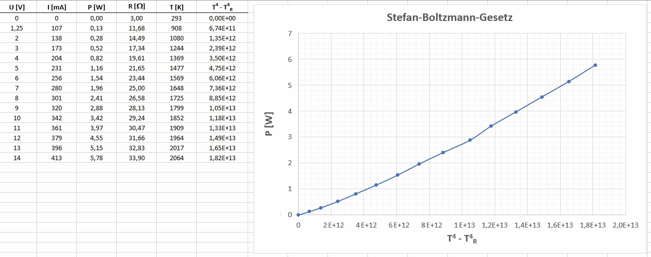

Ad Stefan-Boltzmann-Gesetz:

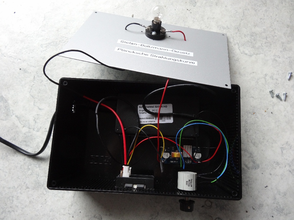

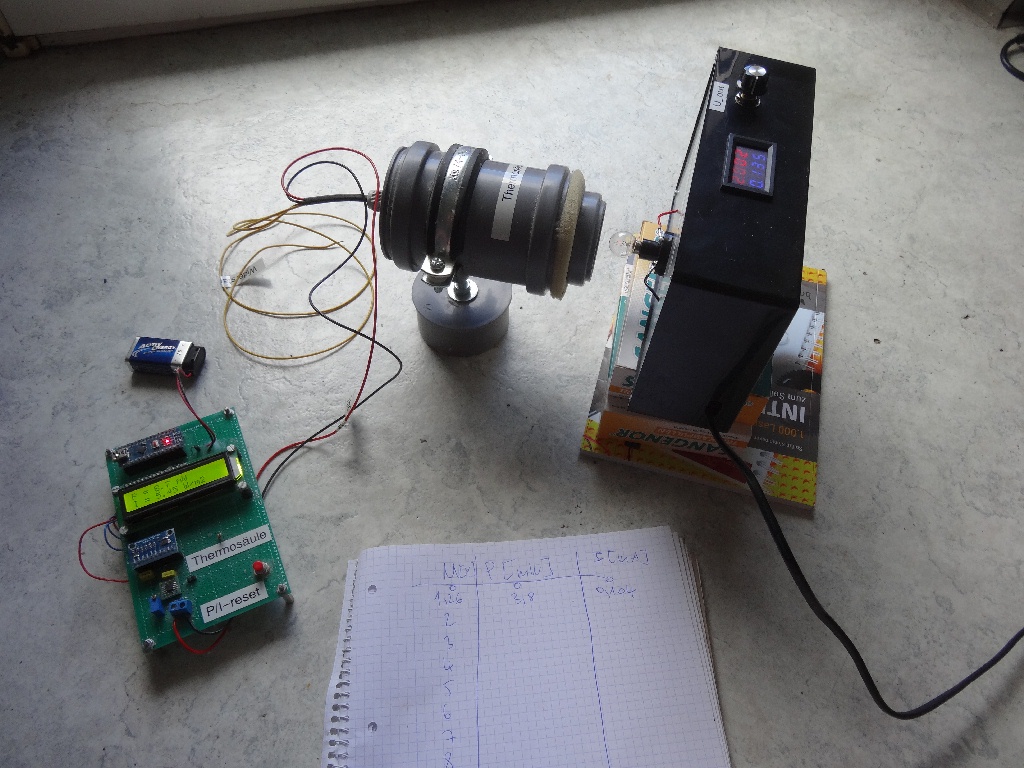

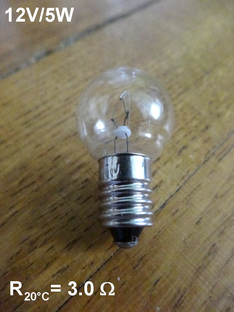

Als schwarzen Strahler verwende ich eine 12V/5W Glühbirne. Diese
postiere ich vor der selbstgebastelten Thermosäule, welche die

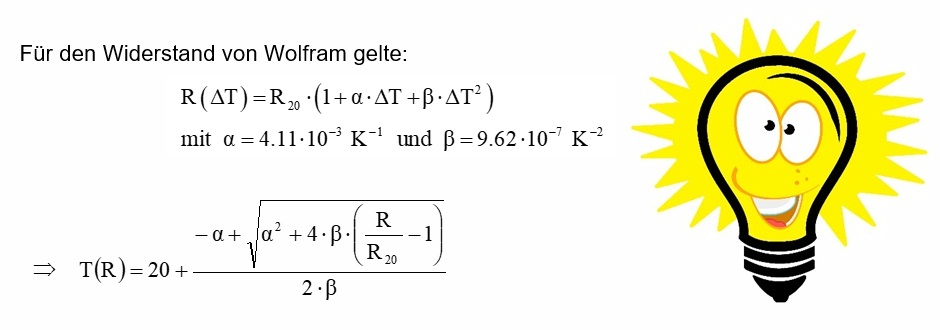

emittierte Strahlungsleistung misst. Aus der anliegenden Spannung U und
der Stromstärke I durch die Glühbirne, lässt sich deren aktueller
Widerstand R berechnen. R hängt aber mit der Temperatur T der Glühwendel
zusammen. Kenne ich R, kenne ich T. Zum Schluss trage ich die gemessene
Strahlungsleistung P gegen T^4 - T_Raum^4 auf und sollte annähernd eine
Gerade erhalten. Das Experiment zeigte (in etwa) diesen linearen
Zusammenhang.
Hat man keine Thermosäule zur Verfügung, so kann man anstelle der
Strahlungsleistung auch die elektrisch zugeführte Leistung P = U*I
auftragen. Im Gleichgewicht sollte nämlich die emittierte
Strahlungsleistung und der zugeführten elektrischen Leistung
entsprechen. Auch hier erhielt ich einen annähernd linearen Zusammenhang
zwischen P und T^4 - T_Raum^4.

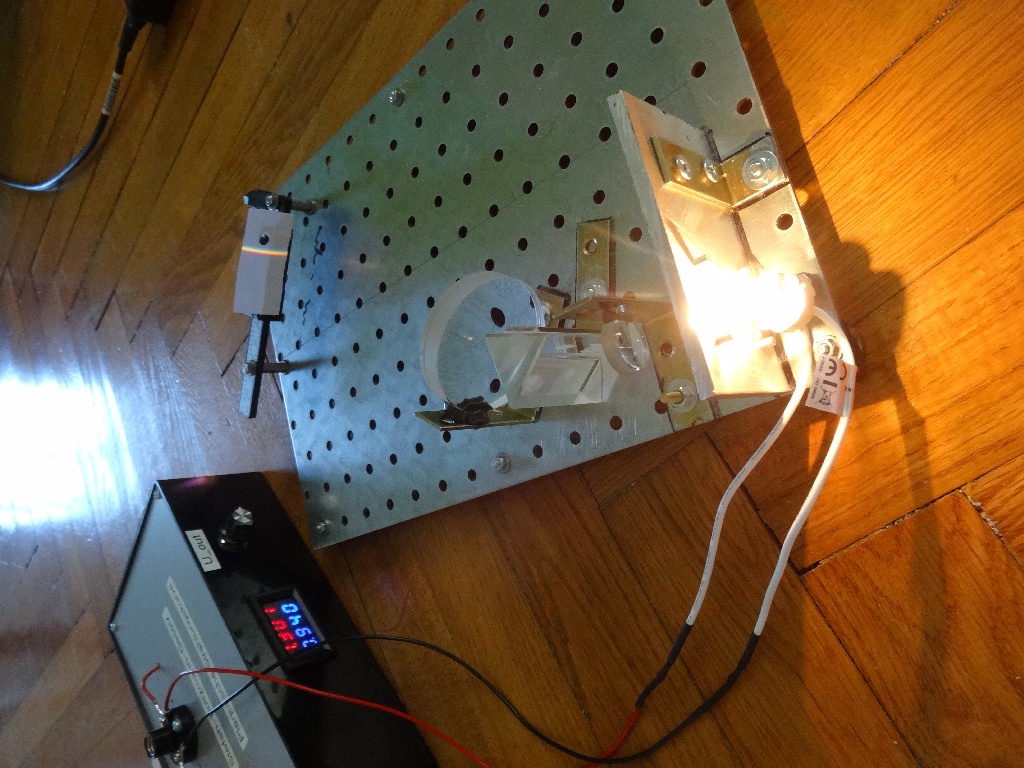

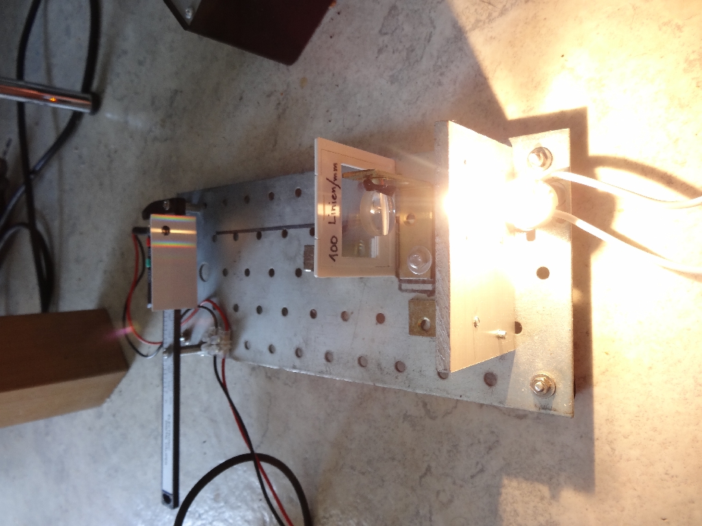

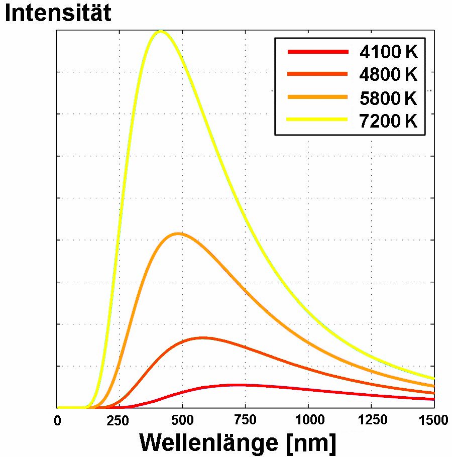

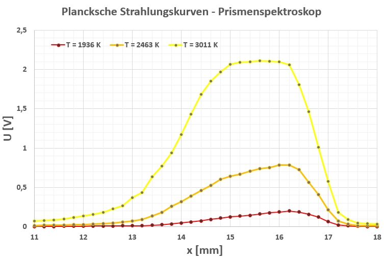

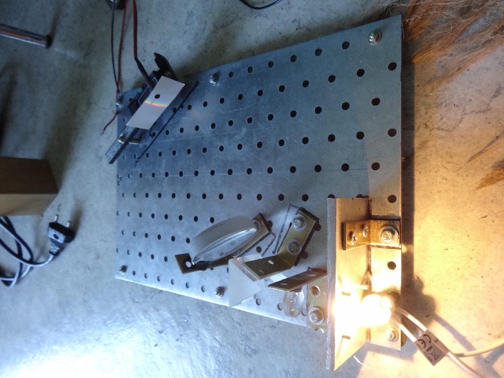

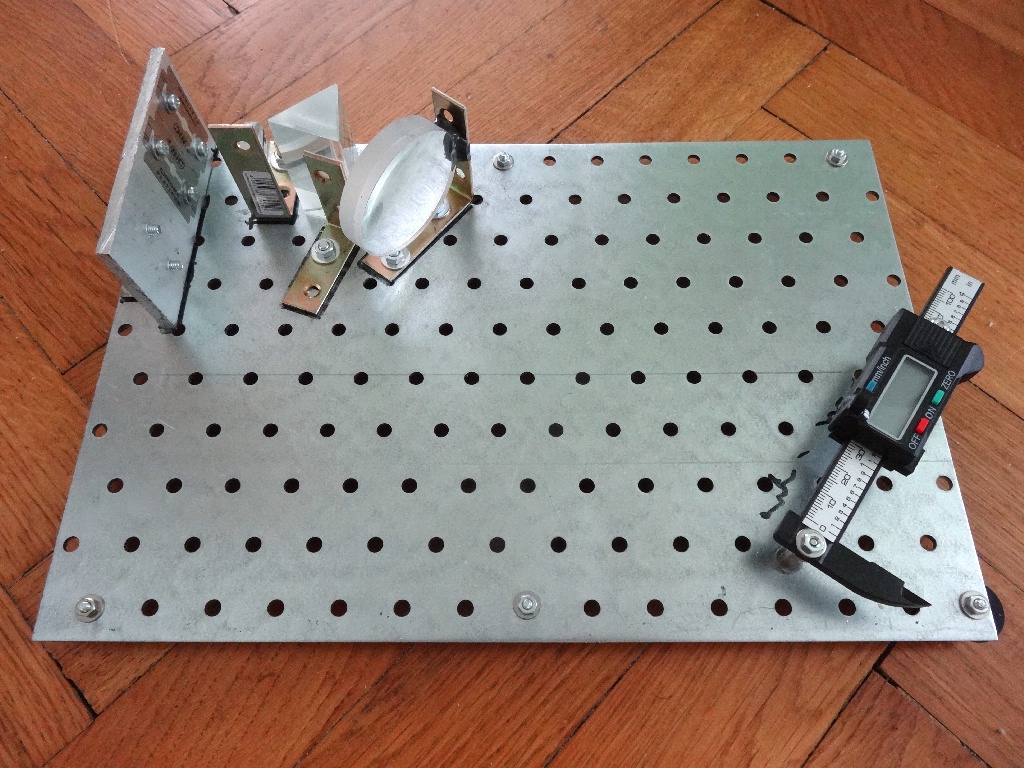

Ad Plancksche Strahlungskurve:
Bei meinem zweiten Versuch versuche ich nun den Intensitätsverlauf der
Planckschen Strahlungskurve bei unterschiedlichen Temperaturen zu

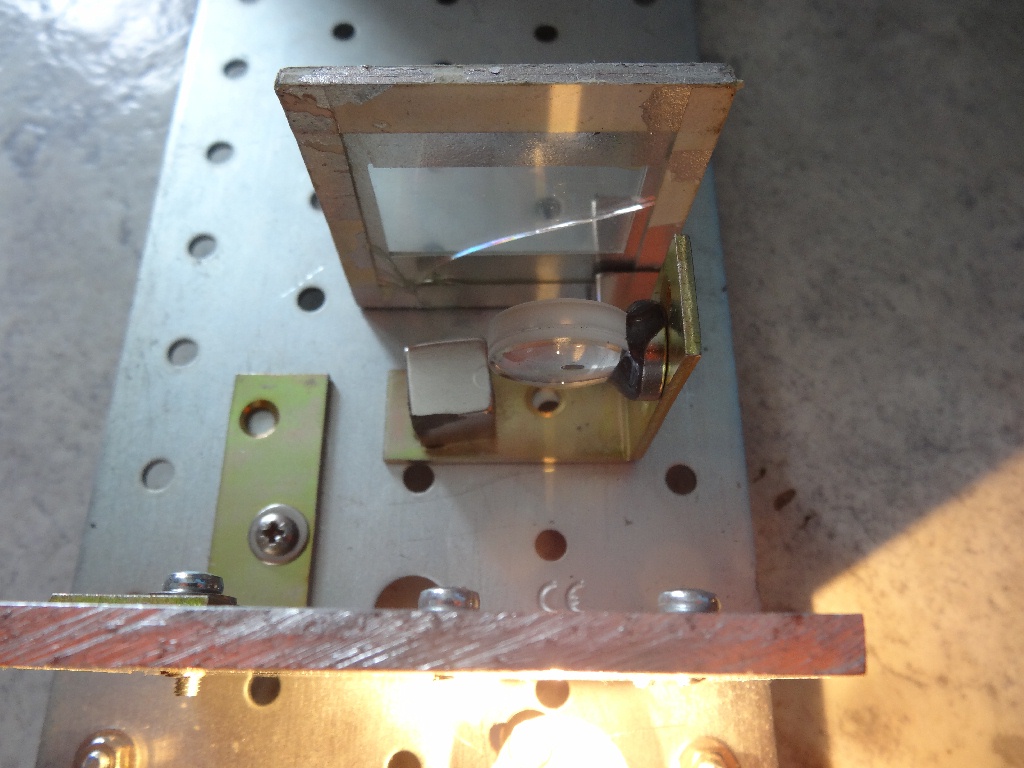

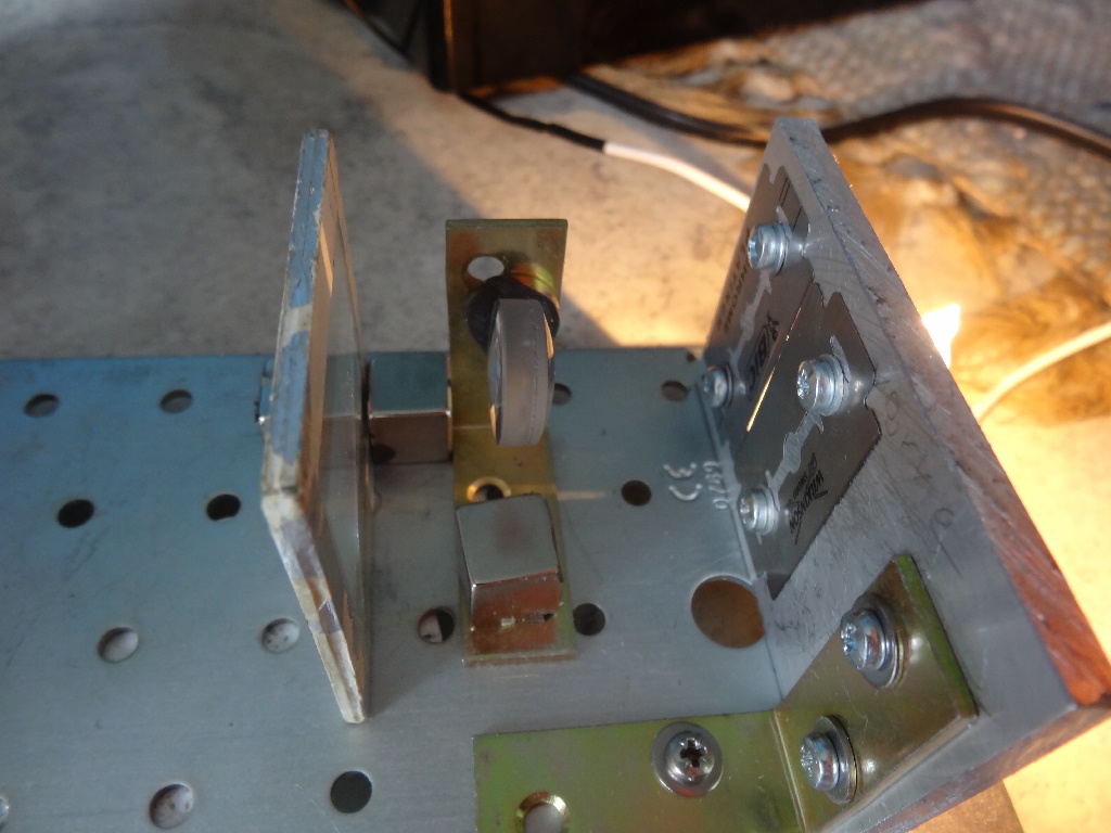

erfassen. Als Strahlungsquelle kommt eine gewöhnliche
Niedervolt-Halogenlampe (ca. 20W) zum Einsatz. Nach dem Spalt befindet
sich ein Kollimator (Linse mit f = 26.5 mm). Die parallelen Strahlen
fallen dann auf ein Glasprisma, welches das Licht durch die Abhängigkeit
des Brechungsindex n von der Wellenlänge in die einzelnen Farben
aufspaltet. Nach dem Prisma befindet sich eine Abbildungslinse mit f =

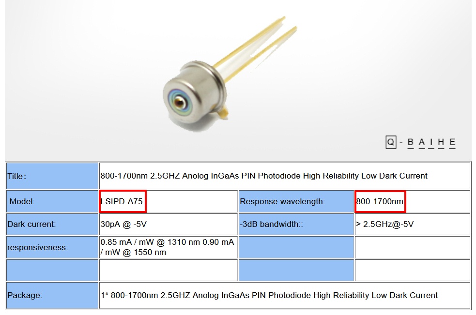

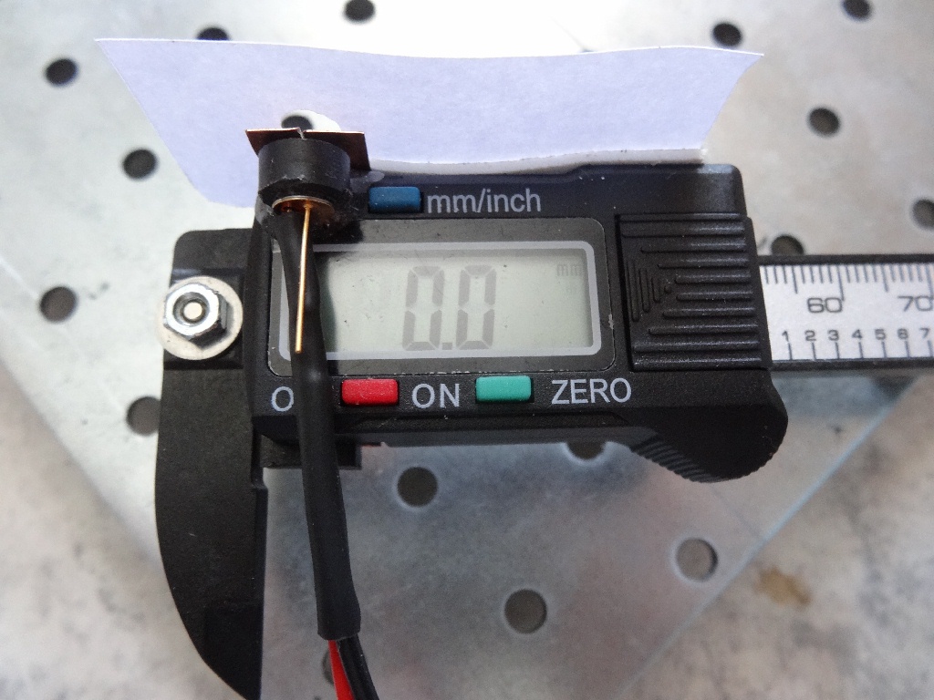

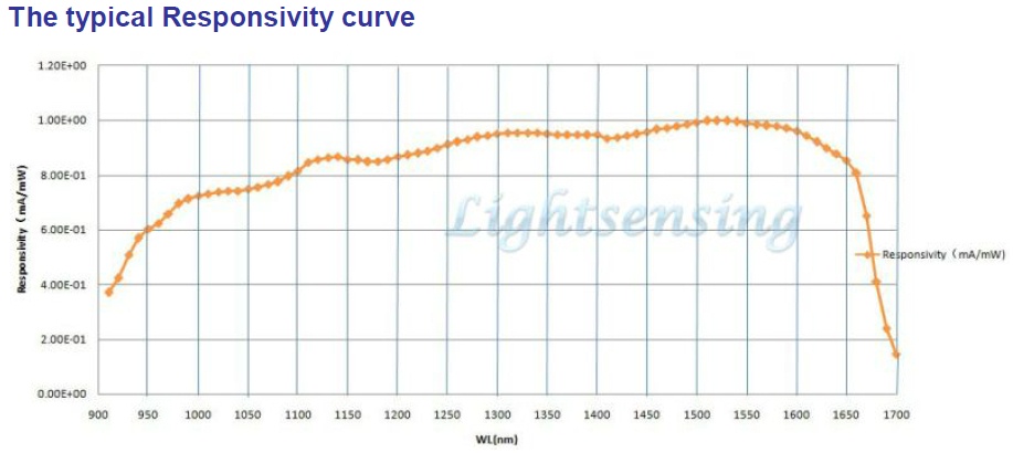

182.8 mm. Das scharfe Spektrum fällt dann auf eine InGaAs-Photodiode,
welche beweglich auf einer digitalen Schiebelehre montiert ist. Ich
verwende deshalb eine InGaAs-Photodiode, weil diese im
Wellenlängenbereich [800 nm, 1800 nm] sensibel ist. Gewöhnliche
Si-Photodioden sind nur bis rund 1100 nm empfindlich. Bei den zu
erwartenden Temperaturen der Halogenlampe von ca. 1000 K bis max. 3000 K
befindet sich laut Wienschen Verschiebungsgesetz das Strahlungsmaximum
der Planckschen Strahlungskurve bei Wellenlängen lambda > 970 nm, z.B.
für T = 2000 K bei 1.45 µm. Die Si-Photodiode wäre in diesem
Wellenlängenbereich bereits total blind.

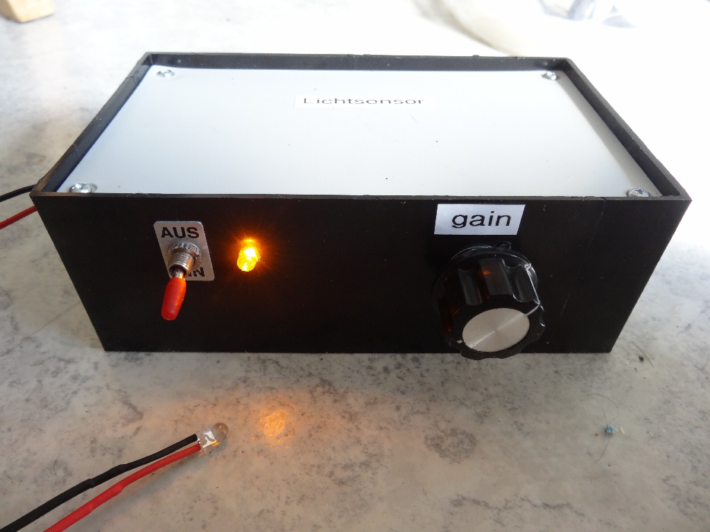

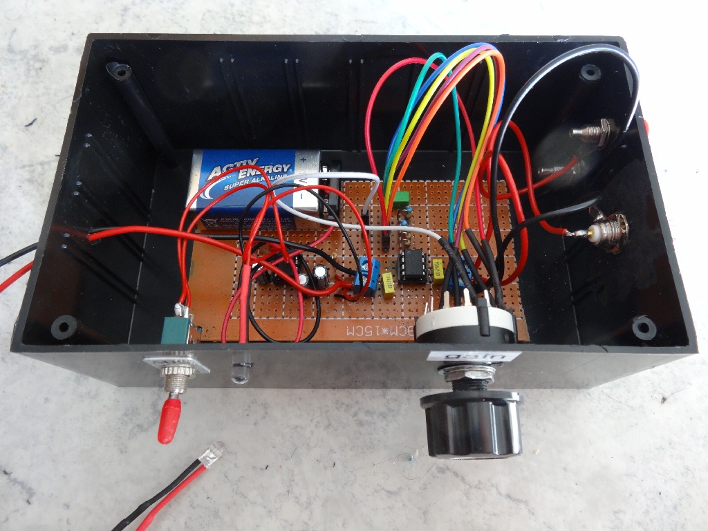

Die Photodiode hängt an meinem Transimpedanzverstärker. Wenn ich die
finalen Messungen gemacht habe, präsentiere ich hier die Ergebnisse.
https://stoppi-homemade-physics.de/plancksches-strahlungsgesetz/

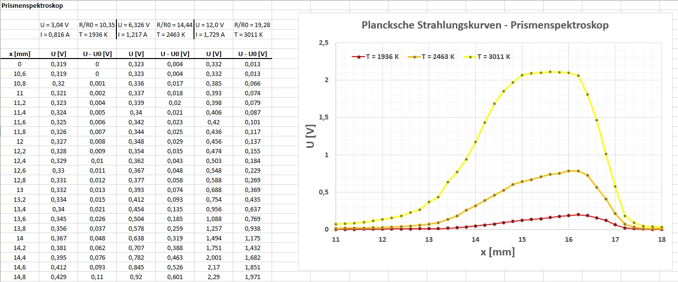

Gast #6730829
Danke euch für dein Angebot bzw. den Hinweis bzgl. IR-Sensorarray.

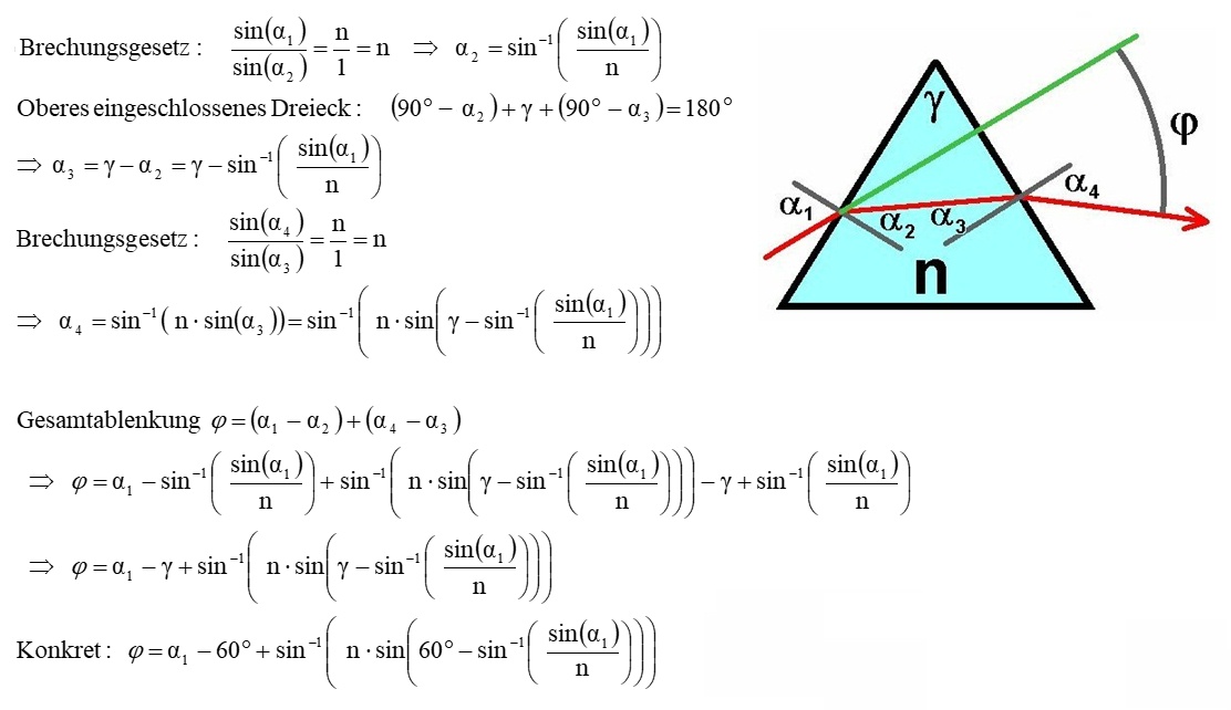

Ich habe heute erste Messungen gemacht. Die Intensitätssteigerung mit
zunehmender Temperatur erfasst die Photodiode natürlich sehr gut. Nur
war ich etwas überrascht über die doch nur sehr geringe Verschiebung des
Maximums mit ändernder Temperatur. Da sind oft nur 0.1 mm dazwischen.
Ich habe mir die Dispersionskurve von Glas nochmals genauer angeschaut.
Für das Wellenlängenintervall [640nm, 1400nm] beträgt die Dispersion nur
rund 1°. Dies macht bei einer Brennweite der Abbildungslinse von 182.8
mm eine Länge des Spektrums von lediglich 3.2 mm für diese 760nm
Wellenlängenunterschied. Die Photodiode ist ja bis ca. 1700 nm sensibel.
Da kommt dann noch etwa 1 mm dazu, wenn ich bis 1700 nm gehe. Macht also
eine Länge des gesamten, erfassten IR-Spektrums von nur 4.2 mm. Dies
macht aber die Schwierigkeit der Erfassung der Maximumverschiebung
deutlich...
Vor der Photodiode habe ich nun ein Kupferblech mit einem sehr dünnen
Schlitz postiert. Die Photodiode selbst besitzt nämlich eine Öffnung von
rund 1.5 mm, was viel zu groß für die Messung wäre.
Die genauen Messungen der Intensitätsverläufe abhängig von T werde ich
dann mit meinem Sohn durchführen und hier veröffentlichen.

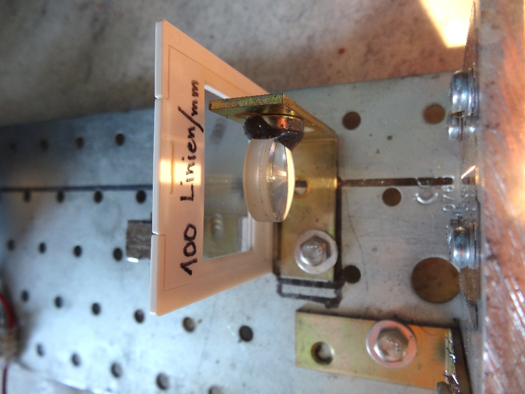

Gast #6737872
Die Messungen mit dem Prismenspektroskop sind noch ausständig. Ich
befürchte aber, dass sich die äußerst geringe spektrale Aufspaltung des
IR-Bereichs bzw. die äußerst geringe Verschiebung des Strahlungsmaximums
in Abhängigkeit von der Temperatur (erste Versuche ergaben hier nur
Verschiebungen in der Größenordnung von max. 0.4 mm) nicht ändern lässt.

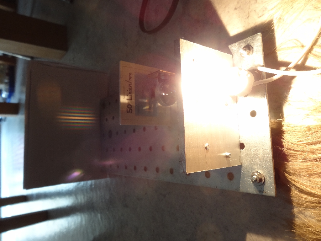

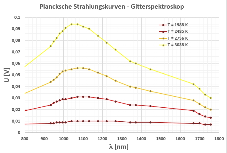

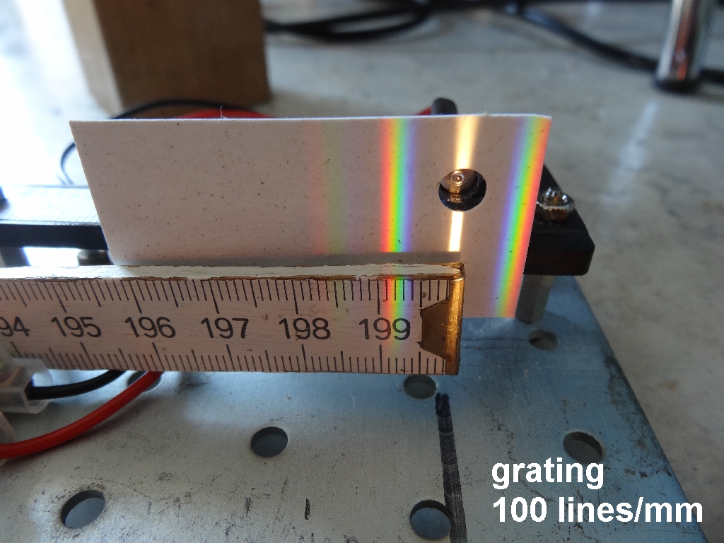

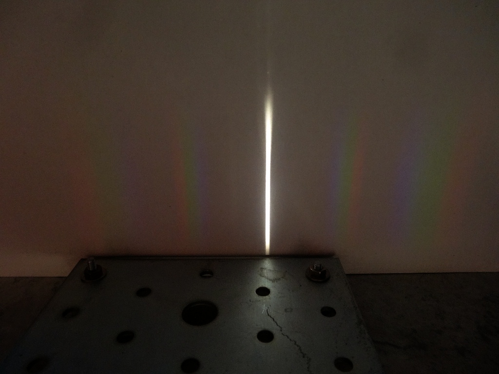

Deshalb habe ich ein Gitterspektroskop aufgebaut. Hier ist die
Winkelaufspaltung deutlich größer als bei Verwendung eines Prismas. Im
Moment verwende ich ein Beugungsgitter mit 300 Linien/mm. Eines mit 100
Linien/mm ist auf dem Weg zu mir.
Mit letzterem müssten folgende Beugungswinkel zu erzielen sein:
Wellenlänge = 800 nm, Maximum 1.Ordnung bei 4.6°
Wellenlänge = 1700 nm, Maximum 1.Ordnung bei 9.8°
Demnach beträgt die Auffächerung des von der Photodiode erfassbaren
Infrarotbereichs 5.2°. Bei einer Bildweite von rund 10 cm macht dies
eine Länge des IR-Spektrums von rund 9 mm aus. Dies wäre erheblich mehr
als bei Verwendung des Prismas.
Jetzt hat aber auch das Gitter einen Nachteil gegenüber dem Prisma: Die
Intensitäten der Beugungsmaxima sind sehr gering. Das angehängte Bild
der Beugungsmaxima ist bei einer Spannung der Halogenlampe von rund 11 V
aufgenommen, also bereits nahe der maximalen Betriebsspannung von 12V.
Und dennoch sind die Spektren kaum zu sehen. Ob ich hier mit der
Photodiode noch brauchbare Intensitäten messen kann ist fraglich. Dieses
Spektrum wurde allerdings mit dem 300 Linien/mm Gitter aufgenommen. Mit
dem 100 Linien/mm Gitter müssten die Spektren um einiges heller sein.
Ich könnte natürlich auch den Spalt noch verbreitern. Dies geht dann
halt zu Lasten der Schärfe der Spektren. Mal schauen...

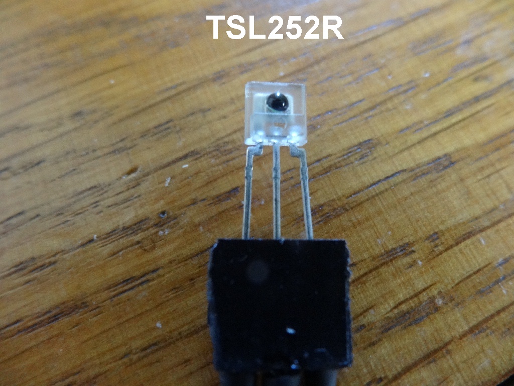

Mittlerweile sind die ursprünglich für den Versuch angedachten
Lichtsensoren vom Typ TSL252R  eingetroffen. Wie zu erwarten war, sind
sie aber für die Aufnahme der Planckschen Strahlungskurven nicht zu
gebrauchen. Ihre spektrale Empfindlichkeit liegt ja nur im Bereich [400
nm, 1100 nm]. Die Spannungsmaxima am Ausgang des TSL252R befanden sich
unabhängig von der Temperatur der Halogenlampe daher zu nahe neben dem
roten Spektralbereich, bei niedriger Temperatur eigenartigerweise sogar
noch näher. Bei hohen Temperaturen kam der Sensor zudem in die
Sättigung.

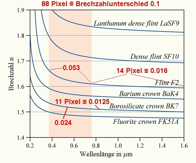

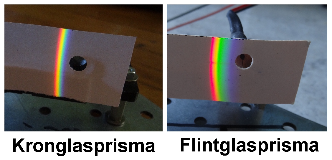

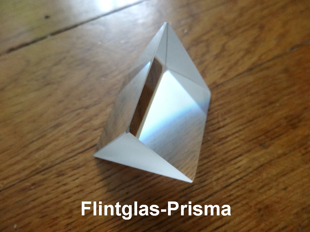

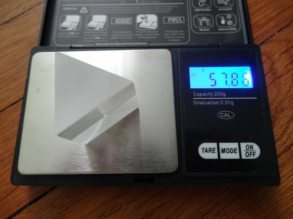

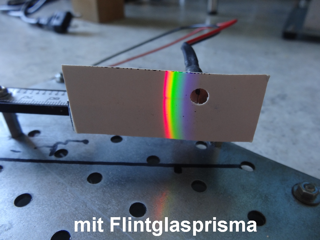

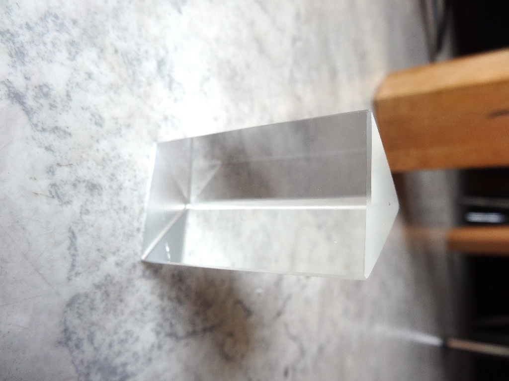

Damit ich die spektrale Aufspaltung per Prisma erhöhe, habe ich eines
aus Flintglas bestellt. Dies ist deutlich dispersiver als jene aus
Kronglas.

Die zweite InGaAs-Photodiode ist bereits heute eingetroffen. Diese hat
mich rund 16 Euro inkl. Versand gekostet.

Bei deinem ersten Versuch ist mir aufgefallen ,das elektrische Leistung
in Licht und wieder in elektrische Leistung (Peltier) gewandelt wird.
Du misst einen linearen Zusammenhang zwischen Eingangs-/ und
Ausgangsleistung.
Die Temperatur des Strahlers wird damit nicht gemessen und beweist
nicht das Stefan-Boltzmann-Gesetz.
Du berechnest die Temperatur und das ist auch ok.

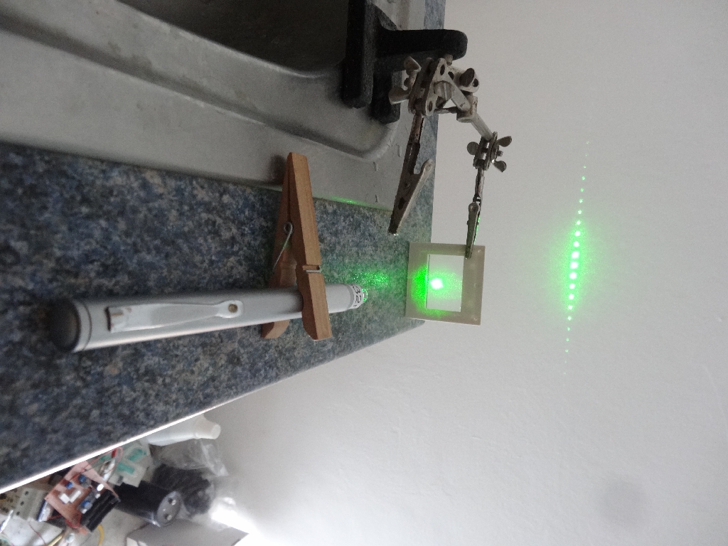

Gast #6755351
@ritaripp: Verstehe deinen Einwand nicht genau. Ich messe ja die
Temperatur des Strahlers über den aktuellen Widerstand R und nicht über
die elektrische Leistung P = U*I oder die mit der Thermosäule erfasste
Strahlungsleistung.
Ich trage dann beide Leistungen gegen T^4 auf und erhalte in beiden
Fällen einen fast linearen Zusammenhang, so wie es das
Stefan-Boltzmann-Gesetz voraussagt...
Wenn ich die elektrische Leistung P = U*I mit der gemessenen
Strahlungsleistung auftrage, erhalte ich natürlich einen linearen
Zusammenhang. Den will ich aber primär gar nicht zeigen.

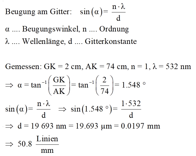

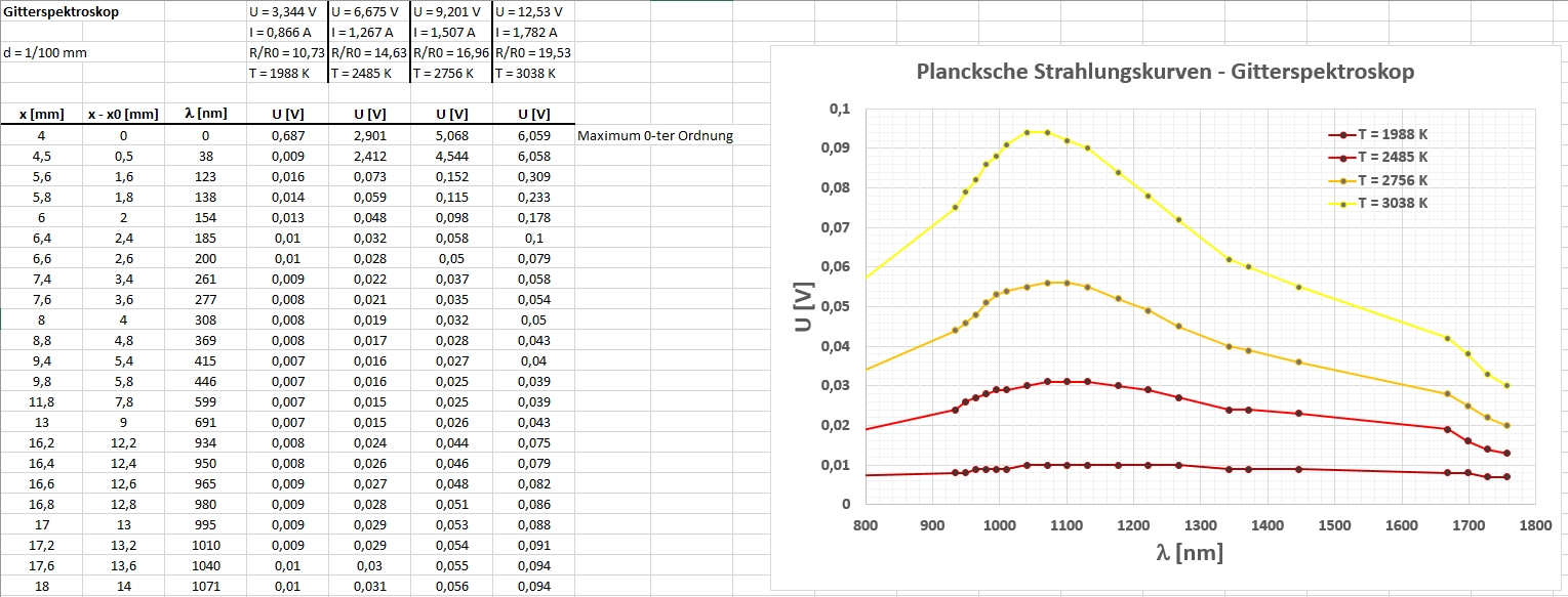

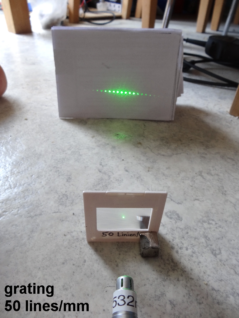

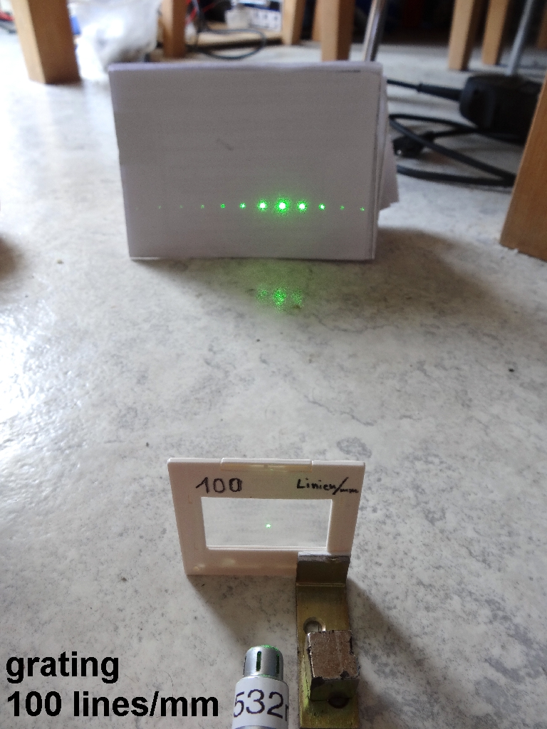

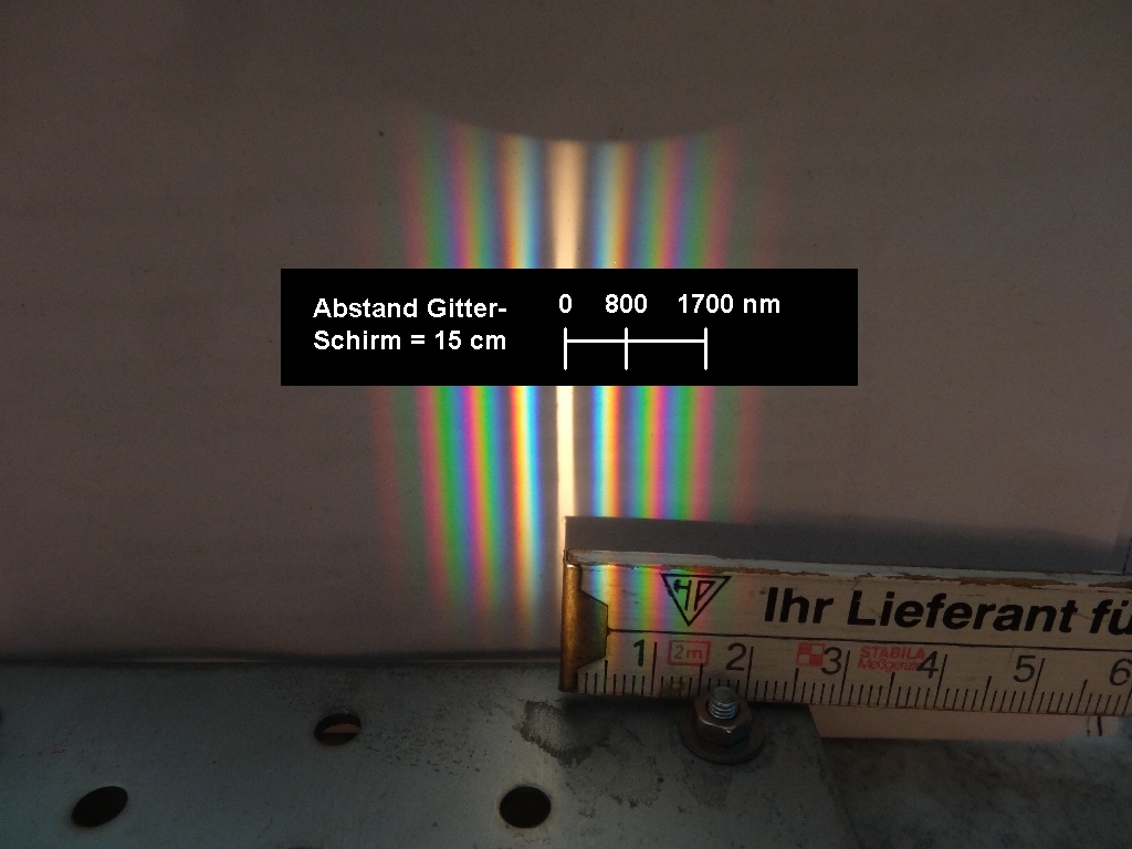

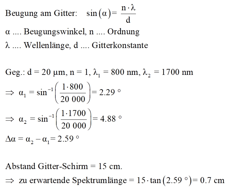

In der Zwischenzeit ist das optische Gitter für die Aufnahme der
Planckschen Strahlungskurve angekommen. Bestellt war eines mit 100
Linien/mm, bekommen habe ich eines mit 50 Linien/mm.
Damit habe ich einmal die erzeugten Spektren vermessen. Ich komme bei
einem Abstand Gitter-Schirm von 15 cm sowohl rechnerisch als auch
experimentell auf eine Länge des für mich interessanten Spektralbereichs
[800 nm, 1700 nm] von rund 0.7 cm.
Der Abstand Gitter-Sensor wird aber kürzer als 15 cm sein. Daher werde
ich wohl doch das Gitter mit 100 Linien/mm verwenden.
Gast #6771852
Während ich nach 2 Fehllieferungen noch immer auf das Beugungsgitter mit
100 Linien/mm warte, ist zumindest das Flintglasprisma eingetroffen.
Dieses spaltet das Licht deutlich mehr auf als das Kronglasprisma. Auch
die gemessene Dichte des Flintglasprismas beeindruckt mit über 4.5
g/cm³.
Vor allem im blauen Spektralbereich ist das mit dem Flintglas erzielte
Spektrum deutlich länger. Ich hoffe, dass es auch im Infrarotbereich das
Spektrum zumindest ein wenig in die Länge zieht.

Die Messungen der Planckschen Strahlungskurven mit dem
Prismenspektroskop wären im Kasten. Ich habe festgestellt, dass eine
minimale Veränderung der Ausrichtung der Photodiode einen starken
Einfluss auf den Messwert hat. Deshalb habe ich zum einen die Blende aus
Kupferblech entfernt und zum anderen die Photodiode fix mit der
Halterung verklebt.
Was die erhaltenen Kurven betrifft, so bin ich nur bedingt zufrieden.
Die sehr geringe Verschiebung des Spannungsmaximums/Intensitätsmaximums
in Richtung geringerer Wellenlänge mit zunehmender Temperatur
(Wien’sches Verschiebungsgesetz) blieb leider bestehen. Den
Intensitätszuwachs mit steigender Temperatur (Stefan-Boltzmann-Gesetz)
kann man hingegen viel schöner erkennen. Eigenartigerweise liefert die
Photodiode auch ohne Bestrahlung einen Basiswert von rund 0,319 V.
Diesen habe ich dann einfach von den weiteren Messwerten abgezogen. Die
zweite, identische Photodiode zeigt hingegen keinen hohen Basiswert.
Defekt dürfte sie jedoch nicht sein, da ich ja einigermaßen schöne
Kurven erhalten habe.
Gemessen wurde jeweils immer die Spannung U der Photodiode in
Abhängigkeit von der Position x der Photodiode!
Um sich ein Bild zu machen, welche Wellenlänge in etwa welcher Position
x entspricht:
λ = 400 nm: x = 1.5 mm; λ = 530 nm: x = 7.0 mm; λ = 650 nm: x = 10.0 mm
Die obigen Messkurven liegen also alle wie erwartet im Infrarotbereich.
Leider habe ich keine zur Kalibrierung geeigneten Lichtquellen mit λ >
940 nm. Von daher kann ich die x-Werte > 11 mm leider keiner Wellenlänge
konkret zuordnen.
(Firma: مهندس) #6773905
Christoph E. schrieb:
> bin ich nur bedingt zufrieden. Die sehr geringe Verschiebung des
> Spannungsmaximums/Intensitätsmaximums in Richtung geringerer Wellenlänge
> mit zunehmender Temperatur (Wien’sches Verschiebungsgesetz) blieb leider
> bestehen.
Vielleicht solltest Du über Deine Kurven mal 'Lehrbuchkurven' legen, um
zu schauen inwieweit die übereinstimmen. Die Tendenz stimmt auf jeden
Fall.
Planck wurde ja auf der Suche nach einem formelmäßigen Zusammenhang
dieser Kurven quasi 'zufällig' der Begründer der Quantenmechanik.
Schönes Experiment.
Gast #6774463
So, heute ist nach 2 Fehllieferungen endlich das Beugungsgitter mit 100
Linien/mm angekommen. Habe es gleich montiert und erste, grobe Messungen
damit gemacht. Das Intensitätsmaximum verschiebt sich soweit ich das auf
die Schnelle feststellen konnte deutlicher als beim Prismenspektroskop.
Dafür sind beim Gitterspektroskop die gemessenen Spannungen/Intensitäten
natürlich um einiges niedriger, da sich ja die Gesamtintensität auf
mehrere Maxima verteilt.
Wenn ich die Planckschen Strahlungskurven aufgenommen habe, berichte ich
hier...
Gast #6775131
So, ich konnte heute die Planckschen Strahlungskurven auch mit dem
Gitterspektroskop aufnehmen. Die Intensitäten/Spannungen sind aber
wirklich deutlich geringer als beim Prismenspektroskop. Dafür hat das
Beugungsgitter den Vorteil, dass ich jeder Position x der Photodiode
sehr einfach eine Wellenlänge lambda zuordnen kann.
Den Intensitätszuwachs mit steigender Temperatur erkennt man natürlich
wieder sehr gut. Die Verschiebung der Maxima in Richtung kleinerer
Wellenlänge bei steigender Temperatur ist aber wieder sehr gering
ausgefallen. Sie ist aber zu erkennen.
Das war es eigentlich mit meinen Versuchen zur Planckschen
Strahlungskurve. Das Youtube-Video reiche ich noch nach, sobald ich es
hochgeladen habe...
