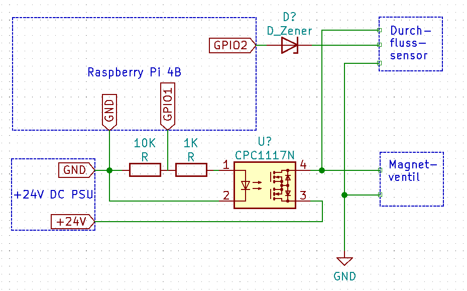

Hallo liebe Community,
ich habe mir einen kleinen Schaltkreis konstruiert mit dem ich zwei
Komponenten per Raspberry GPIO ein-/ausschalten kann.
Dafür habe ich dann ein Solid-State-Relais genommen und dieses mit einem
1K Widerstand an den Raspi Pin angebracht.
Die beiden Komponenten werden mit 24V und etwa 25W betrieben. Alles
funktionierte bisher gut, seit ich jetzt aber das 24V Netzteil auf ein
größeres geupgraded habe (0.9A -> 3A), kommt es beim Abschalten des
Stromkreises zu einem Kurzschluss. Das ist nicht immer der Fall aber
schon sehr häufig.
Die eine Komponente ist ein Magnetventil für Wasser und die andere ein
Durchflusssensor. Den Kurzschluss kann ich daran feststellen dass der
Durchflusssensor nun "durchgebrannt" ist. D.h. GND und VCC haben
durchgang.
Leider habe ich keine Ahnung was da los ist! Kann mir jemand
weiterhelfen?
Danke für die Hilfe!

Magnetventil mit Freilaufdiode versehen?

Kurzschluss meint hier, der Sensor ist durchgebrannt? Das SSD hat gar
nichts damit zu tun?
"Gnd und VCC haben Durchgang"? Mit einem Pipser gemessen oder Strom >>
Normalstrom?
Das Ventil arbeitet normal?
Hasst Du ein Multimeter, um die Spannung zu messen am Netzteil? Oder gar
ein Oszi um sie beim Abschalten zu messen?
Was hat das Ventil damit zu tun? Willst Du uns sagen, dass Sensor und
Ventil parallel liegen und das Ventil keine Freilaufdioden hat?

Schaltplan wäre tatsächlich eine gute Idee gewesen. Ich habe es in den
Anhang gepackt. Das mit der Freilaufdiode scheint aber tatsächlich schon
die Lösung zu sein. Das wusste ich nicht dass es sowas gibt ;).
Vielleicht bringt euch ja mein Schaltplan noch weiter.. Danke schonmal!
#6730120
Die Spannungsversorgung des Sensors liegt parallel zum Magnetventil.
Spannungsspitzen beim Abschalten des Ventils gelangen an die
Sensorversorgung und zerstören den Sensor. Die Selbsinduktionsspannung
hat ein negatives Vorzeichen!
**Abhilfe** : Freilaufdiode möglichst direkt am Ventil vorsehen (Anode
am GND-Anschluss des Ventils)
und/oder
eigener Schaltkreis für die Sensorstromversorgung.

Die fehlende Freilaufdiode kann die Ursache für dein Problem sein, es
kann aber auch sein, daß dein größeres Netzteil die Ursache ist. Wenn es
den Lastabwurf nicht vernünftig ausregeln kann, könnte es mit
Überspannung antworten, und das wiederum könnte deinem Durchflusssensor
nicht behagen.
Du solltest dir den Spannungsverlauf beim Abschalten des Magnetventils
mit einem Scope auf jeden Fall mal anschauen. Auch nachdem du die
Freilaufdiode eingebaut hast.
