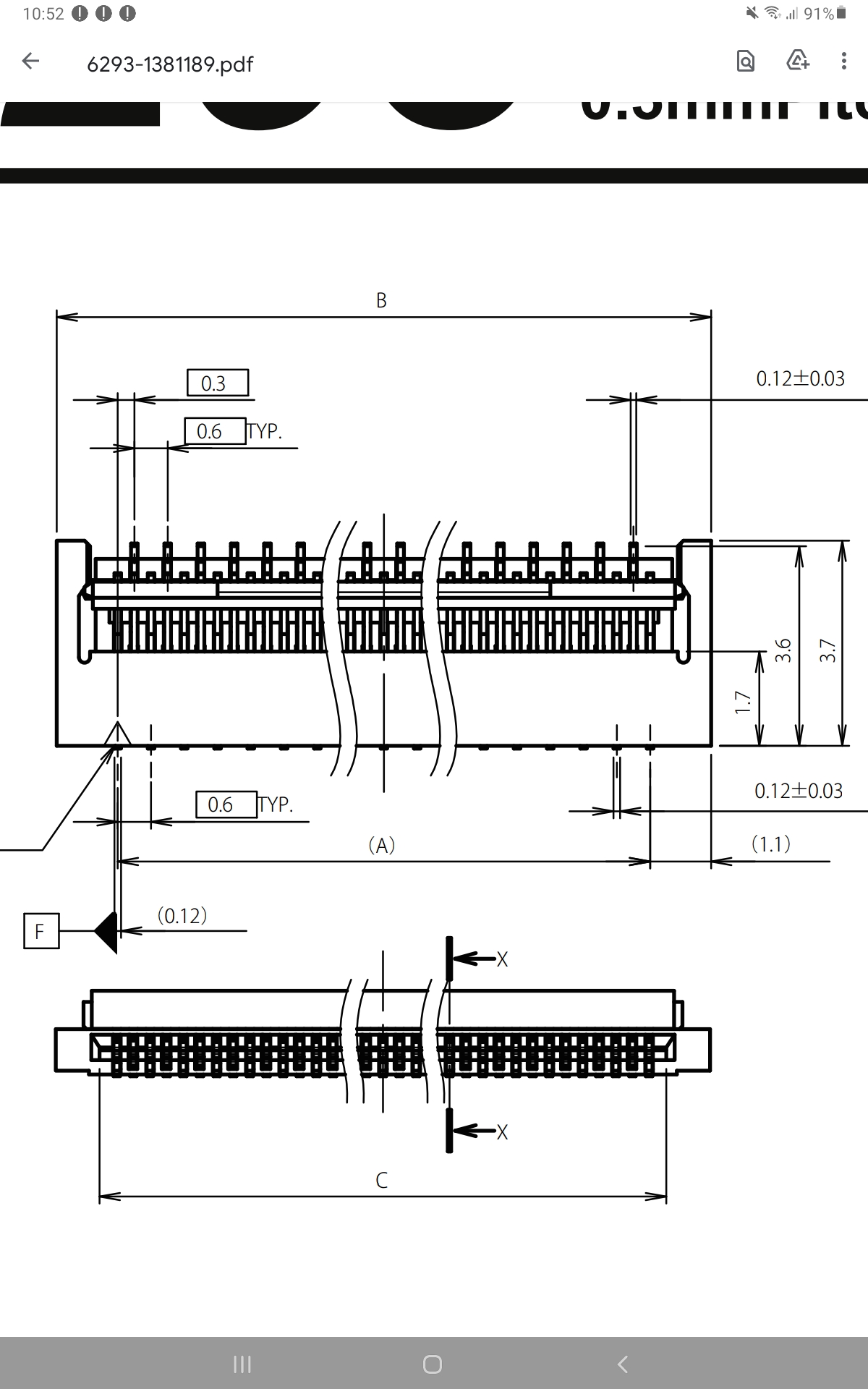

ich habe folgenden Connector für ein Flex in der Auswahl für eine
Platine.
https://www.mouser.de/ProductDetail/Kyocera-Electronic-Components/046293613005829+?qs=MOd%2Fd18ARG9JbkhoQJgIzg==
Das Datenblatt findet sich hier:
https://www.mouser.de/datasheet/2/909/6293-1381189.pdf
Leider ist nicht ganz ersichtlich, auf welcher Seite des Flexes die
Kontakte sein sollen.
Ich kenne es eigentlich nur so, dass die Kontakte nach unten zeigend in
den Connector geschoben werden und dann wird das Flex von oben
verriegelt mit dem Hebel.
Hier ist im Datenblatt ein "Dual-sided contact One-touch lock" vermerkt
und auch im Schnitt X könnte man erahnen, dass das Flex gar beidseitig
kontaktiert werden kann.
Oder das "dual-sided" bezieht sich lediglich auf die Pins, die
alternierend auf beiden Seiten angebracht sind, um den pitch beim Löten
zu vergrößern.
Was meint ihr und wie interpretiert ihr das Datenblatt?
Vielen Dank!
Gast #6730650
> zu vergrößern.
Genau das ist ja die Frage... "Dual sided" oder "double sided" :D
#6730691
Ich würde es so verstehen (entsprechend der Skizze),dass es pro Kontakt
zwei gegenüberliegende Kontaktfedern gibt, die nicht gleich sein müssen,
da gespiegelt.
Die Löttpins wechseln sich in der Reihe ab (ungrade Pins in der
vorderen, gerade Pins in der hinteren Reihe, obere und untere Feder pro
Pin). So würde ich das mechanisch Deuten.
https://wikidiff.com/double/dual
#6730720
alle mir bekannten Flexcables werden nur einseitig kontaktiert.
Die 2. Seite ist extra verstärkt als Einführungshilfe.
Das ist einfach ein Hi Density Connector mit 2 versetzten Reihen damit
man den Pitch (.3mm) hinbekommt. Das ist im Datenblatt doch eindeutig
inc. Layoutvorschlag für das FPC und Dimmension der Einführhilfe.
Edit zur Eingangsfrage:
Das Flex wird mit Kontakt Flächen auf der Unterseite eingeführt. Der
Hebel drückt nach meiner Interpretation von Oben auf die Kontakte.
Wären die Kontakte auf der Oberseite würde die Einführhilfe Probleme
machen
