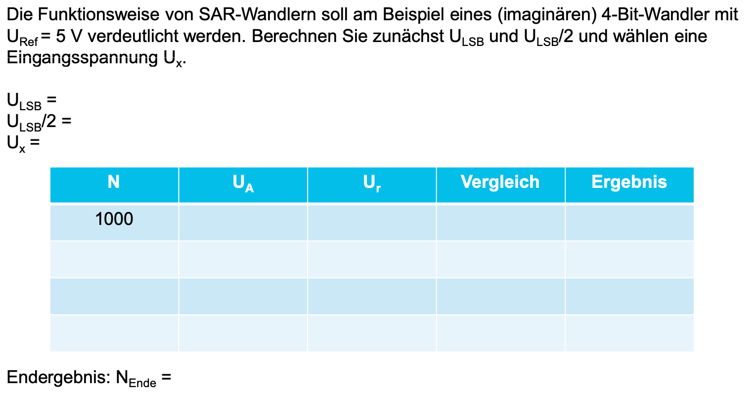

habe Verständnisprobleme mit der folgenden Aufgabe zu einem sukzessiven
Approximationswandler:
Die Funktionsweise von SAR-Wandlern soll am Beispiel eines (imaginären)
4-Bit Wandler mit U_ref = 5 V verdeutlicht werden: Berechnen Sie
zunächst U_LSB und U_LSB / 2 und wählen eine Eingangsspannung U_x .
Was ich weiß:
Wie man U_LSB berechnet, wie man auf U_A und U_r kommt und wie man einen
Vergleich anstellt (wenn U_x kleiner als U_r ist, dann wird 1 Bit
gelöscht).
Doch wie kommt man
1. auf die Eingangsspannung U_x? Laut Lösung sind das 3 V... wie kommt
man darauf?
2. darauf, dass man hier vier Werte ("N's") einzutragen hat? laut Lösung
1100, 1010, 1011.... wie kommt man darauf?
3. Wie sieht das ganze bei einem 3-Bit Wander aus? Welche
Eingangsspannung U_x muss man wählen, und wie viele und welche N's gibt
es dabei?
Die Aufgabe findet ihr im Anhang...
Gast #6730057
In der Aufgabe steht:
Dein Lehrer hat U_x = 3V gewählt. Du kannst auch einen anderen Wert
wählen, dann bekommst du halt ein anderes Ergebnis.
Joern schrieb:
> Doch wie kommt man
Indem man weiß, wie ein SAR-ADC arbeitet. Er macht eine binäre Suche
nach dem richtigen Digitalwert. Im ersten Schritt wird das höchstwertige
Bit festgelegt, im zweiten Schritt das zweite Bit, ...
Im ersten Schritt vergleicht man U_x=3V mit der Spannung, die  1000
entspricht. 3V ist größer als die Spannung zu 1000, deshalb bleibt das
höchste Bit auf 1 und im nächsten Schritt wird 1100 verglichen.
Die Spannung für 1100 ist größer als U_x=3V, deshalb wird das zweite Bit
wieder gelöscht und im nächsten Schritt 1010 verglichen. Und so weiter,
bis du beim letzten Bit ankommst.
Gast #6730072
Danke für die Antwort!
Bei einem 3-Bit SAR wären das dann nach meiner Überlegung (wieder mit
U_x = 3 V):
100, 110, 101
Als N's
Ist das richtig? Oder sind es mehr?
