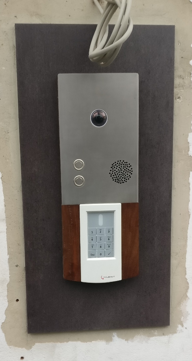

Ich habe das ganze mit etwas Selbstbau und einer Telenot Complex400H
Alarmanlage gelöst. Das schöne ist halt das Tastenfeld ist aus Glas,
also auch länger schön. Die Haustür lässt sich mit Transponder Code oder
App öffnen. Aber meine Wunschlösung gab es nicht fertig zu kaufen, also
habe ich aus Holz und Edelstahl einen Rahmen für eine Mobotix S16 und
den Cryplock Leser gebaut. Das Holz ist Ipe hab Reststücke von einer
Baustelle geschnorrt.
#6730536
In solchen Fällen würde ich lieber eine Siedle Vario verbauen, für
dieses System bieten nämlich die meisten Hersteller Lösungen an.
Gast #6730599
Da gibt es aber nur den alten Leser mit Tastatur für, und die Kamera
baut extrem auf. Konnte ich mich nicht mit anfreunden.
