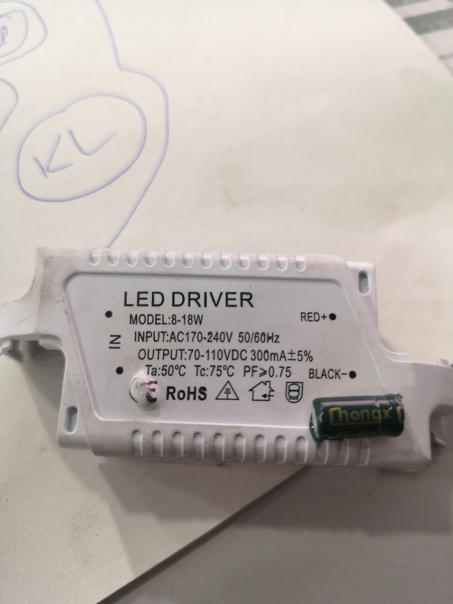

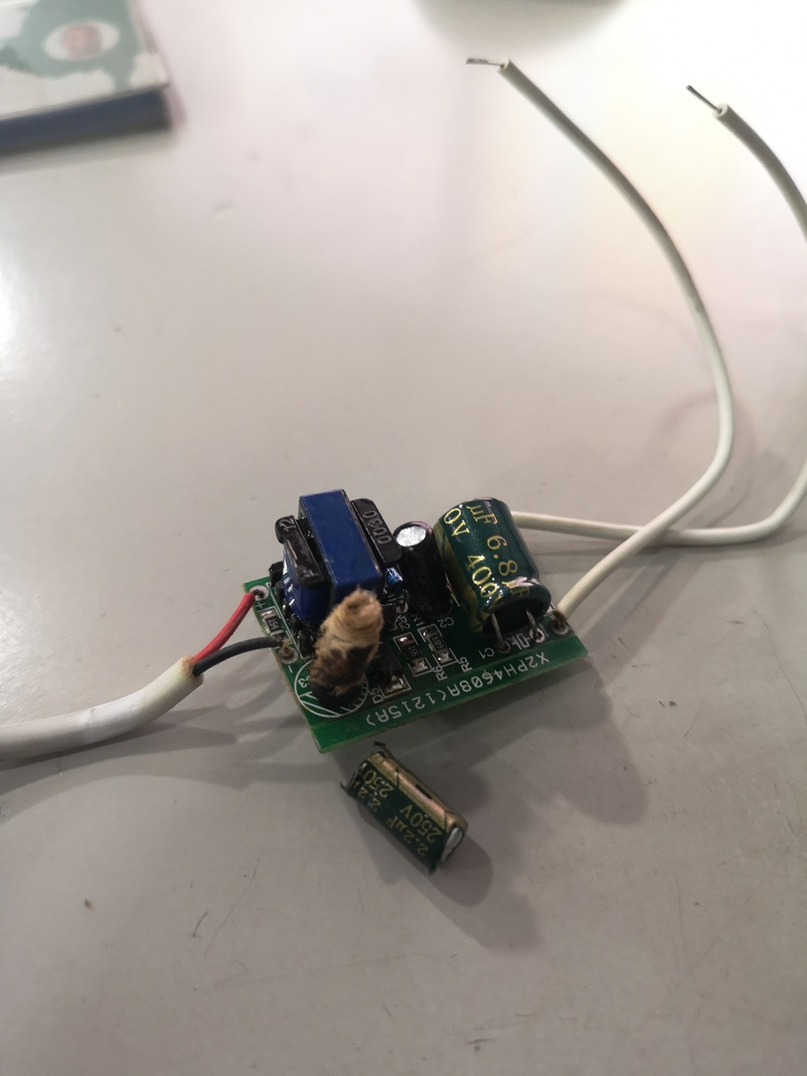

Ich habe hier paar LED leuchten die Flackern. Ich habe festgestellt das
ein Kondensator auf dem Treiber defekt ist bzw. Aufgeplatzt. Meine Frage
wäre jetzt mit gleichem Wert tauschen oder einen anderen Kondensator
verbauen der langlebiger ist. Original ist 2.2uf 250V
Danke liebe grüße aus Stuttgart
Gast #6730719
Ich würde nach einem besseren suchen. Bedingungen wie Hitze, Strom,
Spannung müssen passen, und bei den einfachen Netzteilen langts eher nur
bis Garantie-Ende.
Gast #6730751
Nimm fuer den Elko einen mit 300V und hohe Temperatur, mind. 105 Grad.
Den zweiten auch austauschen. Der war indirekt mitbeteiligt. Wenn du
450V u. >105 Grad kriegen kannst, nimm diese.
