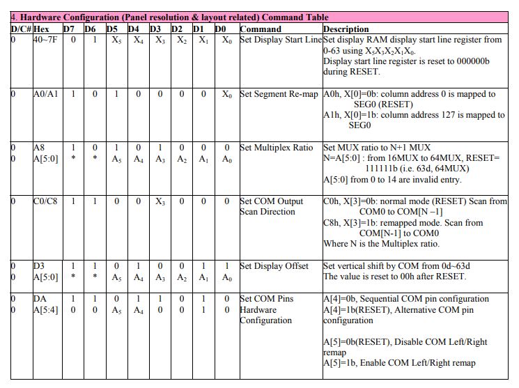

Du kannst dir ja gern das Datenblatt des SSD1306 zu Gemüte führen, es
komplett durchlesen. Und dann deine eigene Init schreiben. Die Register
und Fachausdrücke sind ja gut erklärt. Du musst nur noch rausfinden
welche Zahlen da rein müssen, weil der Chip ja zig Displays steuern
kann...
Und nächstes Jahr, wenn Du fertig bist sag Bescheid ;-)
