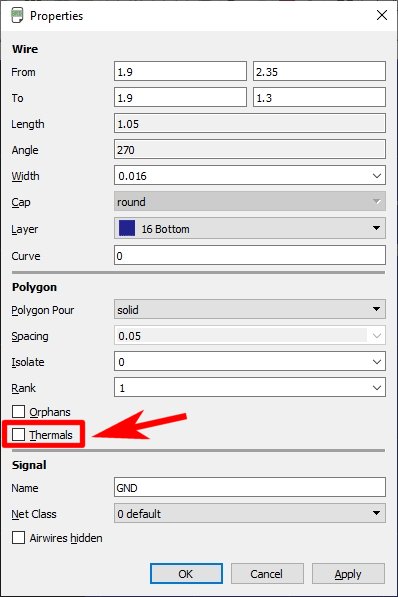

Uwe schrieb:
> Was sind die Thermals bei Eagle?
@Teo's Link gibt dir schon die entsprechenden Informationen.
Hinzufuegen moechte ich noch,dass man bei Eagle (und denke auch mal bei
KiCAD etc) Thermals aktivieren und deaktivieren kann.Bei mir waren sie
bisher immer standardmaessig aktviert und ich hatte mich nie gross darum
gekuemmert,weil das fuer meine Minischaltungen auch soweit ok war.Meine
Ignoranz gegenueber den Thermals hat mir dann allerdings dann mal ein
Problem bereitet als ich eine Platine entwarf die hohen Stroeme
standhalten sollte.Die Source-Anschluesse der dabei verwendeten Mosfets
in THT-Ausfuehrung waren immer nur mit Stegen mit der massiven
Kupferflaeche verbunden.Das hatte ich mich geaergert bis ich endlich mal
auf den Trichter kam diese Thermals zu deaktivieren.Damit waren dann die
Source-Anschluesse der MosFets rundum mit der Kupferflaeche verbunden
.Mit Thermals haette das Risiko bestanden,dass die verhaeltnismaessig
duennen Stege abgeraucht waeren.
Bevor jetzt das Forumgekreische losgeht: Ja,da hatte ich mich ziemlich
bloede angestellt....

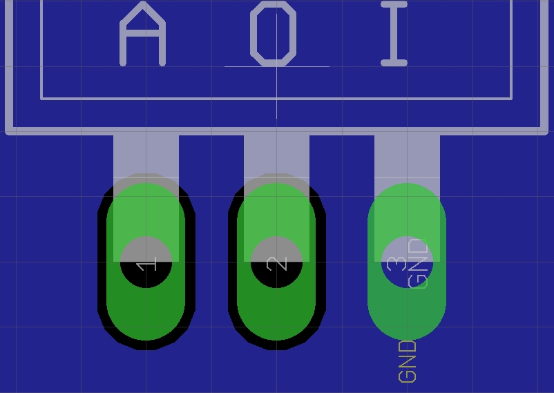

Nein. Das bedeutet, dass die Lötstellen thermisch etwas isoliert sind
gegen umgebende Flächen des gleichen Potentials. DAS vereinfacht das
Löten, weil dadurch die zugeführte Wärme nicht so schnell von der
Lötstelle abfließen kann.

Man kann auch die Stärke der Stege bestimmen und so einen Kompromiss
finden zwischen den gewünschten thermischen und elektrischen
Eigenschaften. Jedenfalls geht das bei Eagle (und sehr wahrscheinlich
auch bei jedem anderen ernstzunehmenden Layoutprogramm).

Wenn du die Stege zu dünn einstellst, kann das passieren.
Warum stellst du sie nicht dicker ein, wenn höhere Ströme fließen
sollen?

In der Theorie geht die Länge mit ein. Daran ändert auch die Praxis
nichts.
Die Stromtragfähigkeit wird meist durch die zulässige Temperaturerhöhung
definiert und ein kurzes Stück schmale Leitung wird durch dir dran
hängenden Kupferflächen per Wärmeleitung gekühlt.

Du hast deutlich schlechtere Lötergebnisse ohne. Fällt beim Handlöten
aber selten auf.
