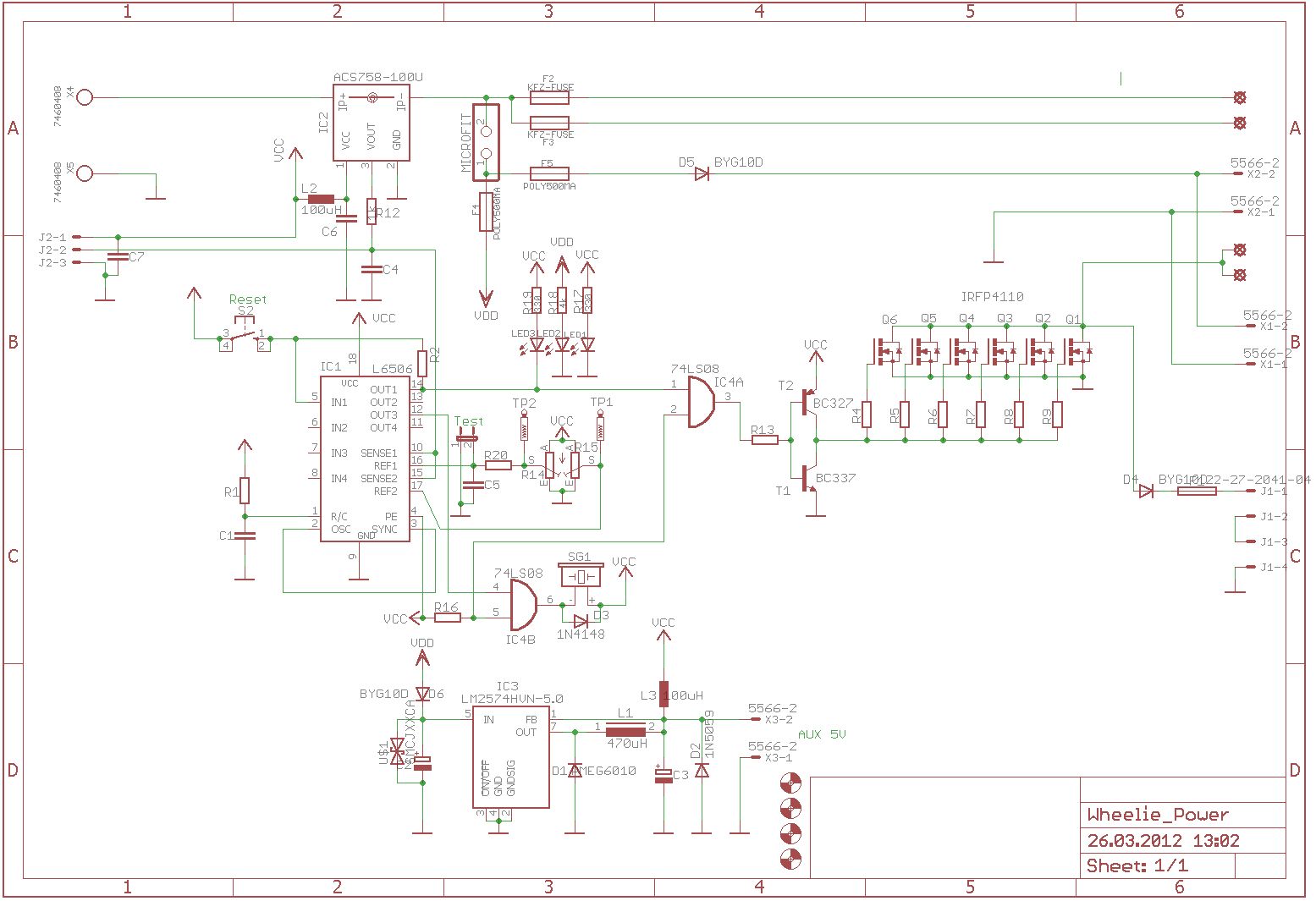

Das gleiche Problem hatte ich bei meinem Segway Clone auch. Da brauchte ich auch einen elektronischen Schalter um die Akkus anzulegen und vor allem im Fehlerfalle abzutrennen. Das habe ich mit Mosfets gelöst und das hat wunderbar funktioniert. Verbaut waren da 2 x 1000W Motoren wenn ich das noch richtig weiß. Durch eine Kurzschlußüberwachung unterbricht das Teil auch automatisch.

Markus B. schrieb: > Das habe ich mit > Mosfets gelöst und das hat wunderbar funktioniert Das ist jetzt aber nicht dein ernst? 6 fette TO-247 Mosfets parallel und dann nicht mal 5V Gatespannung zum ansteuern? Hast du da wirklich IRFP4110 verwendet? Wenn ja, sag's ja keinen weiter...
temp schrieb: > Das ist jetzt aber nicht dein ernst? 6 fette TO-247 Mosfets parallel und > dann nicht mal 5V Gatespannung zum ansteuern? Hast du da wirklich > IRFP4110 verwendet? Wenn ja, sag's ja keinen weiter... .... Schaltplan lesen hast du wohl nicht so drauf ?!!!

Markus B. schrieb: > .... Schaltplan lesen hast du wohl nicht so drauf ?!!! Na ja, diesen Schaltplan zu lesen ist tatsächlich nicht so einfach, weil das tif-Bilchen zumindest auf meinem Bildschirm ziemlich unscharf und verwaschen wirkt. Kleine Bauteilbezeichnungen kann ich grade mal noch so entziffern. Aber was ist daraus ablesen würde, deckt sich mit dem, was temp schrieb: du nutzt viele FET parallel, die eigentlich 10V Ansteuerung sehen wollen, und steuerst sie mit deutlich weniger als 5V an. Davon abgesehen: so wie die Gate-Treiberstufe gezeichnet ist (T1 und T2) würde sie sofort abbrennen, weil die beiden BE-Strecken der Transistoren ohne Strombegrenzung zwischen VCC und GND liegen. Wenn auch ich den Schaltplan falsch lese, wäre eine Erklärung nett: ich lerne immer gerne dazu.
Markus B. schrieb: > .... Schaltplan lesen hast du wohl nicht so drauf ?!!! Du hast zwar auf "temp" geantwortet, aber wenn du schon beim Schaltplan bist: Da sehe ich bei der MOSFET-Ansteuerung einen groben Fehler: die Basen von T1 und T2 sind direkt verbunden, das bewirkt einen Fast-Kurzschluss von VCC nach GND. Also: Schaltplan zeichnen hast du wohl nicht so drauf ?!!! Und: auch ohne den Kurzschluss werden die FETs mit max. VCC angesteuert, da gebe ich "temp" durchaus recht... Edit: Achim S. hat das auch schon bemerkt...

Ich nehme die harsche Antwort die ich zu temp´s Kritik geschrieben habe gerne zurück, ich hatte das beim schnellen Durchlesen falsch verstanden, sorry. Du hast den Schaltplan schon richtig gelesen, ich aber deinen Kommentar offensichtlich nicht. Aber nun zur bemängelten Ansteuerung der Fets. Lt. IRFP4110 Datenblatt Gate Threshold voltage min 2V max 4V. Da bin ich doch voll drin.

Markus B. schrieb: > Lt. IRFP4110 Datenblatt Gate Threshold voltage min 2V max 4V. > Da bin ich doch voll drin. Das heißt nur, dass der lineare Bereich zwischen 2V und 4V anfängt. Der angegebene Rdson ist für 10V spezifiziert. Wie das bei 4,8V aussieht, verrät das Datenblatt nicht. Der doppelte Wert ist gut möglich. Damit hättest du die Hälfte der Fets nur deswegen verbaut, weil du die Grundlagen nicht verstanden hast.

Markus B. schrieb: > Ich nehme die harsche Antwort die ich zu temp´s Kritik geschrieben habe > gerne zurück, ich hatte das beim schnellen Durchlesen falsch verstanden, > sorry. find ich gut. Markus B. schrieb: > Aber nun zur bemängelten Ansteuerung der Fets. > Lt. IRFP4110 Datenblatt Gate Threshold voltage min 2V max 4V. > Da bin ich doch voll drin. Da hab ich meine Bedenken. Ein 74LS08 erreicht am Ausgang schon mal keine 5V (oder ist es vielleicht eine andere Logikfamilie, und der Eintrag "LS" in Schaltplan ist falsch?) Wenn die Treiberschaltung aus T1 und T2 richtig eingebaut ist (in Kollektorschaltung, der Schaltplan zeigt sie in Emitterschaltung) frisst sie nochmal 0,7V von der Ansteuerspannung weg. Es könnte es also durchaus sein, dass das Gate noch nicht mal über 4V kommt. Aber selbst wenn es das schaft: wie temp schon geschrieben hat bedeutet das nur, dass der FET ein bisschen leitet. Es ist noch weit davon entfernt, dass der FET niederohmig durchschaltet. Das ist bei deinem FET eben erst ab einen V_GS von 10 V sichergestellt. Schau dir z.B. Fig. 3 in diesem Datenblatt an: https://www.mouser.de/datasheet/2/196/Infineon_IRFP4110_DataSheet_v01_01_EN-1228472.pdf mit 10 V am Gate kann der FET um Größenordnungen mehr Strom schalten als mit 4V am Gate.
Achim S. schrieb: > mit 10 V am Gate kann der FET um Größenordnungen mehr Strom schalten als > mit 4V am Gate. Das ist absolut richtig. Markus B. hat vermutlich Glück gehabt, dass er keine 4V-Typen erwischt hat (nach Datenblatt darf es nämlich sein, dass bei 4V nur 250µA Drainstrom fließt). Aber sowas ist für mich nicht entwickeln, sondern pokern. Oder man hat genügend viele FETs, einen Notfall und selektiert ;-)
