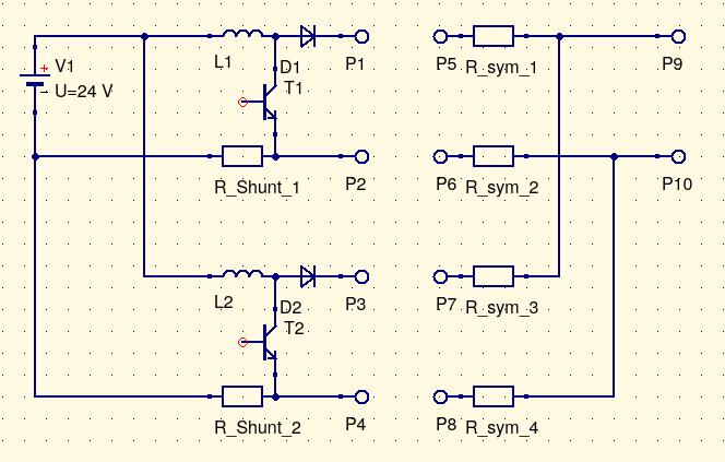

von Stefan F. (Gast)
ooo schrieb:
> Daß die Strombegrenzung häufig in der Minus-Leitung sitzt
Funktioniert so überhaupt die Parallelschaltung zur Erhöhung der
Stromstärke? Wenn ich mehrere solcher Spannungswandler-Boards parallel
schalte, dann liegen doch auch ihre Shunt Widerstände parallel.
Ich kann mir nicht vorstellen, dass dann deren Stromregelung noch
funktioniert. Jedes einzelne Board könnte viel zu viel Strom ausgeben
ohne es zu bemerken, weil an "seinem" Shunt wegen der Parallelschaltung
zu wenig Spannung abfällt.
Insgesamt hättest du zwar die gewünschte Stromstärke, aber du hast keine
Kontrolle darüber, dass sie sich gleichmäßig über die Boards verteilt.
Durch die ungleiche Verteilung werden die Boards kaputt gehen.
Josef R. schrieb:
> Kann man ggf 2 parallel schalten ?
Wenn, dann geht das nur mit Abstrichen. Der Grund sind, dass Du
symmetrieren mußt über Widerstände.
Beispiel: Benötigt werden 5V am Ausgang. Jeder Wandler habe 1A.
Bei allen Bemühungen, lassen diese sich nicht besser als 0,1V im
Gleichlauf einstellen. Es werden Widerstände im Plus- und Minus-Pfad
benötigt. Damit es halbwegs geht, müssen insgesamt 0,5V abfallen. Macht
für jeden Widerstand 0,25 Ohm. Der Regler wird daher auf 5,5V
eingestellt. Bei Vollast fällt diese Spannung auf 5V am Verbraucher.
Allerdings sind auf Grund der Gleichlaufprobleme dann nicht 2x1A
möglich, sondern eher nur 1,5...1,7A.
Abchecken sollte man noch, ob eventuell durch die Widerstände eine
Sicherung bei der Last nicht mehr im Kurzschlussfall (durchlegierter
Halbleiter) auslöst.
Anzumerken wäre noch, R_sym_2 und R_sym_4 sind höher, wenn im Minuspfad
die Stromregelung des Moduls mißt.
von K. S. (the_yrr)
Helge schrieb:
> Josef R. schrieb:
>> die Strombegrenzung mag nicht, der heizt voll durch.
> Daß die Strombegrenzung häufig in der Minus-Leitung sitzt, hatten in der
> letzten Zeit schon mehrere hier herausgefunden.
Der Shunt zur Strommessung ist der dicke Draht direkt neben der Buchse
an OUT-.
Josef R. schrieb:
> Ob ich die Dinger parallel schalten kann und nur den halben Strom je
> Modul einstellen kann ?
Kaum. Der Strom durch die Shunts wird sich irgendwie aufteilen, und
nicht dem tatsächlich vom Modul gelieferten Strom entsprechen. Dann
Schaltet einer ab, und der andere brennt durch.
Du müsstest den Shunt verlegen oder einen neuen nach Plus setzen. dann
den Opamp raus falls vorhanden, und ein "high side current sensor"
rein. Es gibt fertige Module mit INAxxx drauf, die sollten gehen mti
etwas Anpassung. Sehr schnell ist die Stromregelung eh nicht, das müsste
passen.
Die sicherungen sitzen auch im GND Zweig, die müsste man ebenfalls
verlegen nach Plus. Ansonsten selbes Problem, mit durchgebrannter
Sicherung wird das Modul dann über die Anderen rückwärts versorgt.
Was steht denn auf dem Regler IC drauf? (dem großen 16? Pin IC)
> Ich habe Ein- und Ausgangs-Minus zusammen geschaltet.
Damit hast du gekonnt Stromregelund und Sicherungen ausgehebelt.

von Dieter (Gast)
Der TL494 liegt die Strombegrenzzng im Minuspfad nach Datenblatt.
R_sym_2 und R_sym_4 sollten 4x Rshunt als Wert haben.
R_sym_1 und R_sym_3 ungefaehr 1x Rshunt als Wert haben.
Ermittle mal Rshunt auf der Platine.
