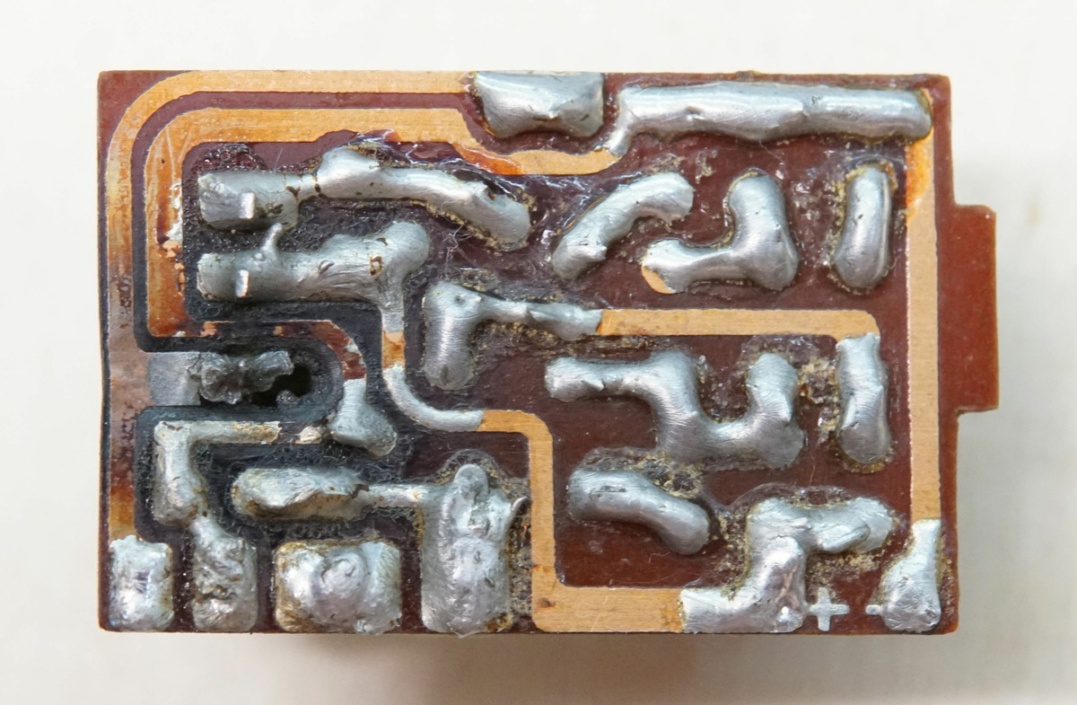

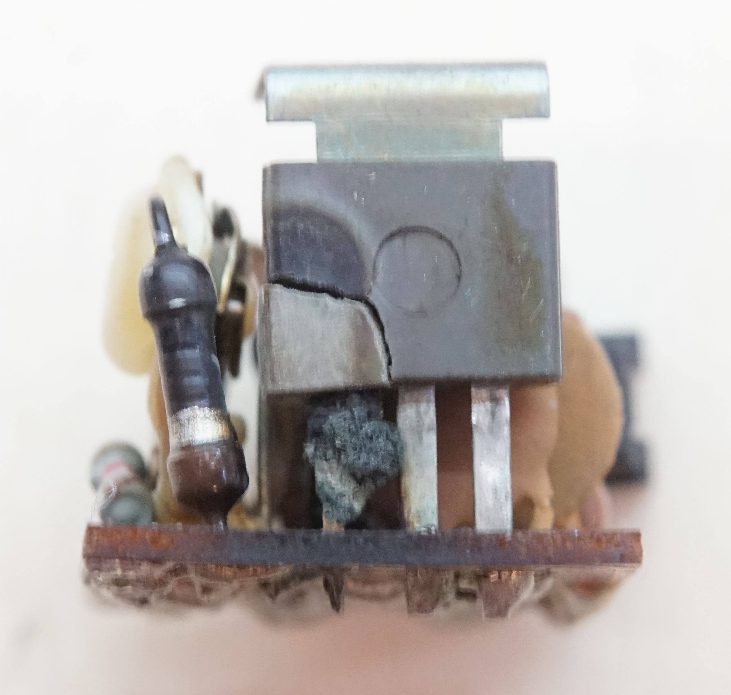

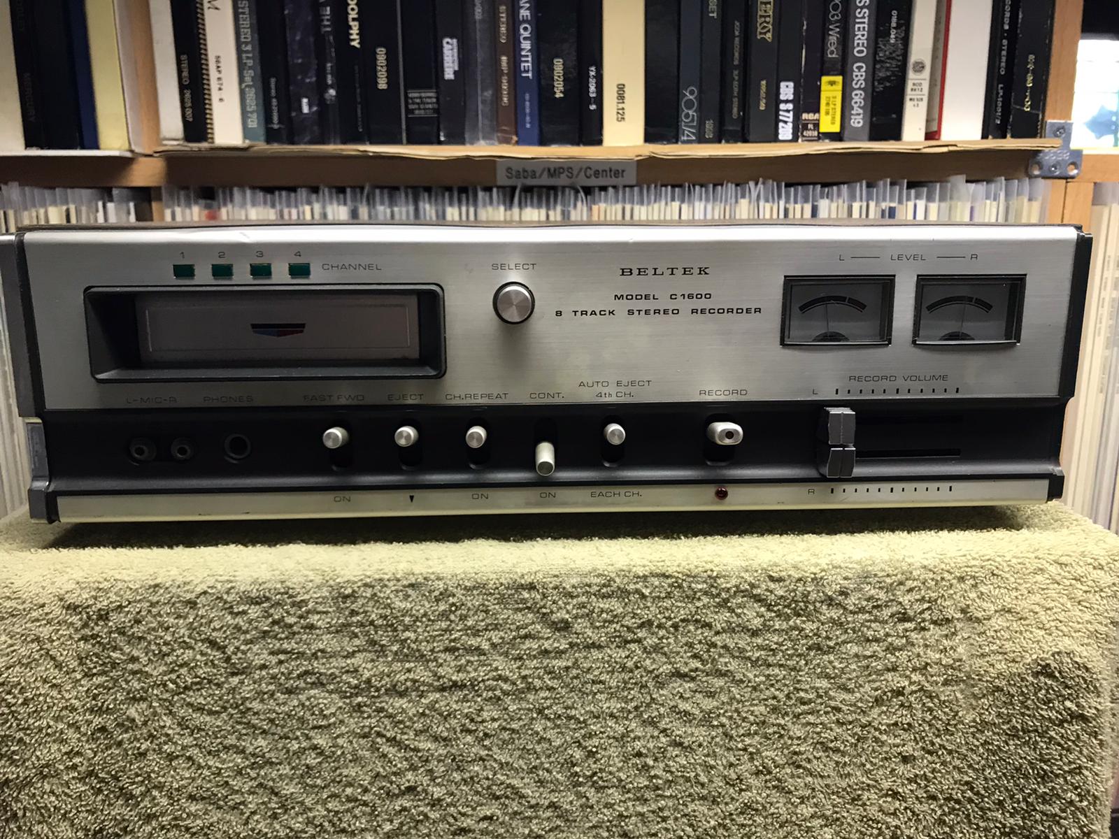

ich bräuchte mal das geballte Forenwissen für eine Reparatur.
Ein Bekannter mit einer ausgewachsenen Sammelleidenschaft für alte
HIFI-Technik(exoten) hat ein Kassettendeck Beltek C1600. Das besondere
daran ist, das dieses Gerät mit Endloskassetten läuft. Leider ist aus
der Motorsteuerung der magische Rauch entwichen. Ich habe mal ein paar
Bilder angehängt. Informationen zu dem Gerät habe ich mit der normalen
Google-Suche nicht gefunden.

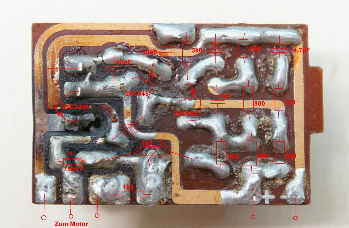

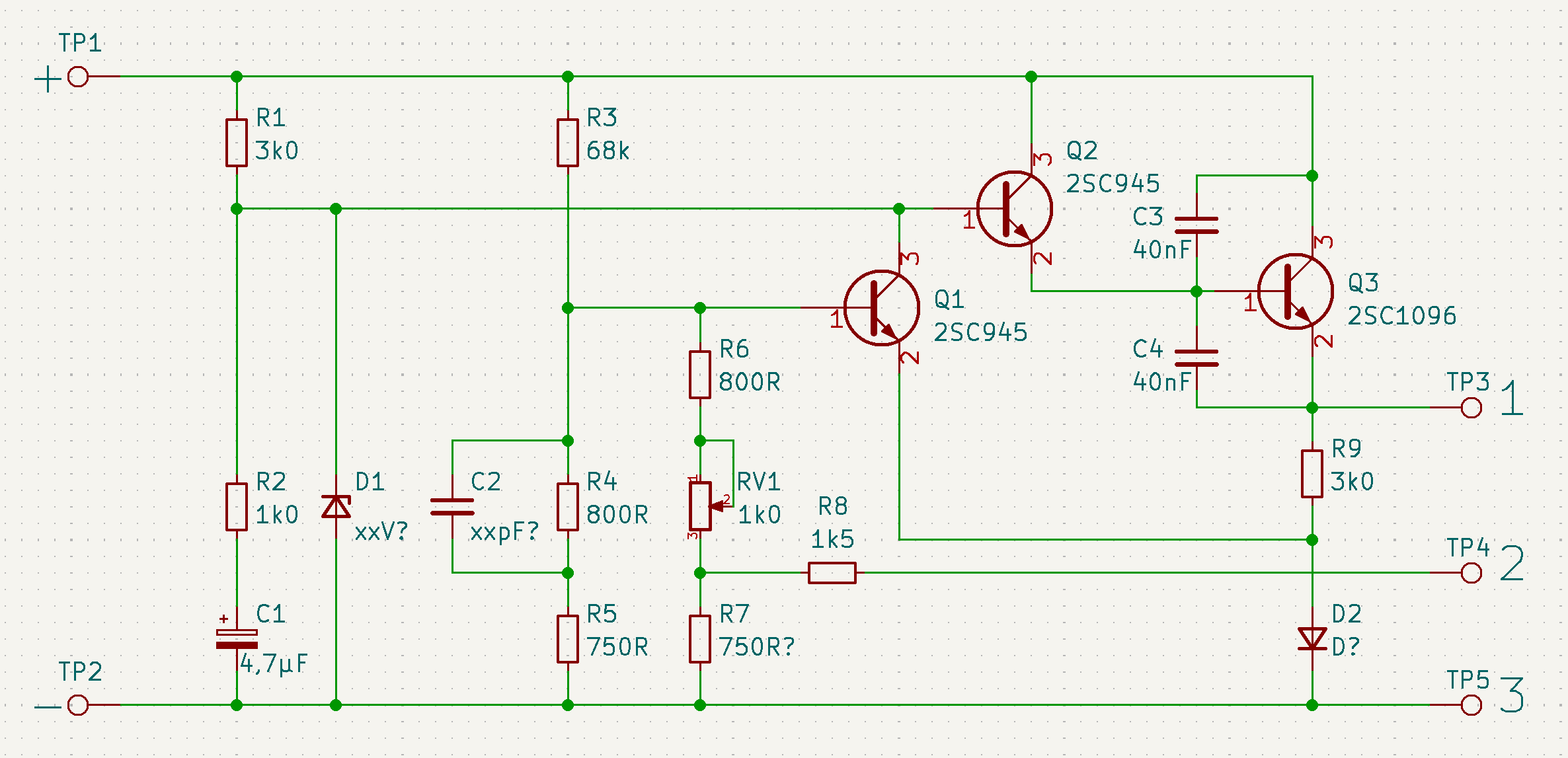

Die Schaltung habe ich schon mal aufgenommen. Dabei kamen noch ein paar
Unklarheiten zutage.

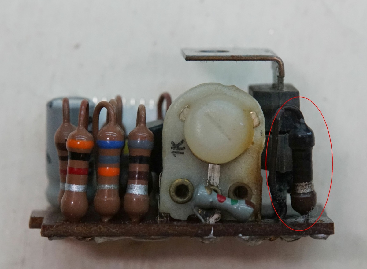

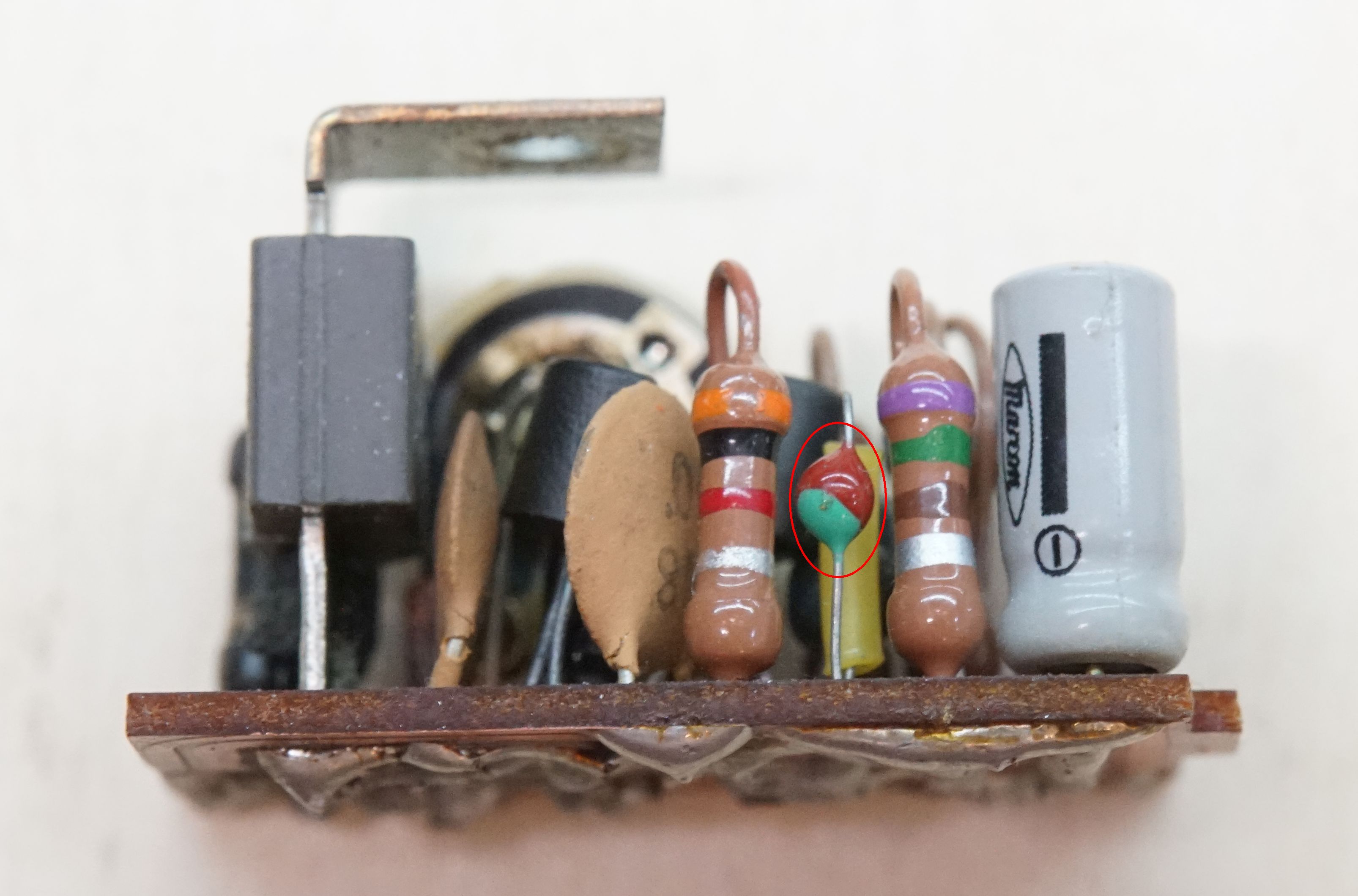

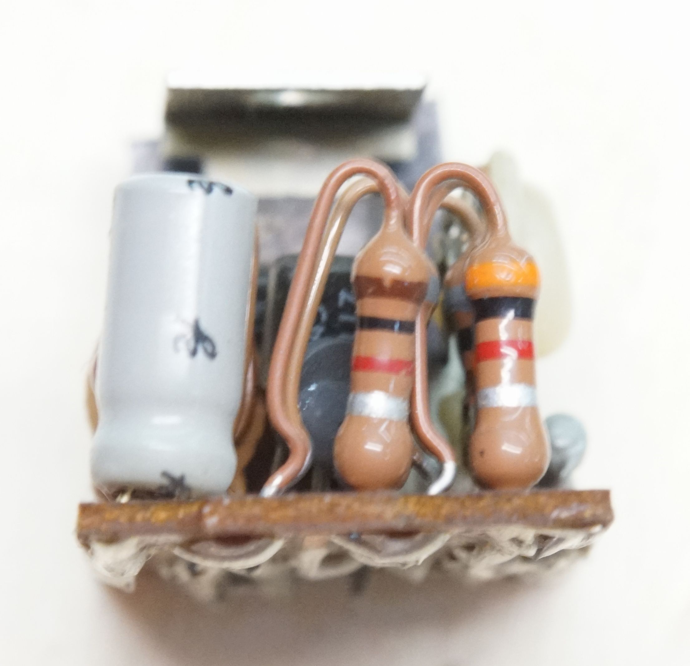

Das eingekreiste Bauteil in Bild "Beltek c1600e_06.jpg, ist das eine
Diode? Ich habe sie mal als solche in den Plan eingezeichnet (D2). Den
schwarzen Widerstand (R7, "Beltek c1600e_08.jpg") habe ich ausgelötet
und mit 750 Ohm ausgemessen. Kann dieser Wert Sinn machen? Ich vermute,
der ist nicht defekt sondern nur von seinem Nachbarn geschwärzt worden.
Das D1 eine Z-Diode ist, ist auch eine Vermutung von mir, diese stützt
sich auf die Polung der Diode in der Schaltung. Genaue Werte kann ich
auch noch ausmessen.
Ich bin jetzt nicht so der Analogexperte, könnte die Schaltung so
passen?

Du solltest als erstes prüfen, ob der Motor einen Kurzschluss hat. Das
der Längstransistor so explodiert, ist nämlich nicht normal.
Reinhard R. schrieb:
> ist das eine
> Diode?
Vermutlich ja. Das kann allerdings eine Zenerdiode (5,2V ?) sein.
Kann schon sein. Alles hängt davon ab, wie der Motor an die drei
Ausgangskabel angeschlossen ist.

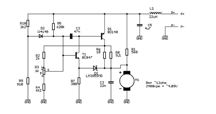

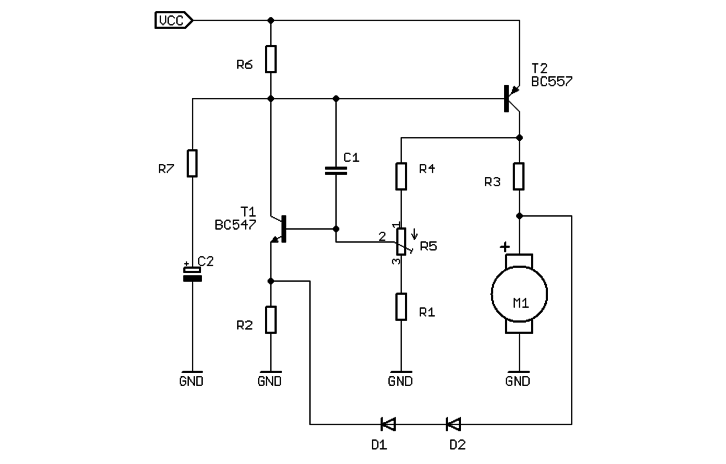

Ich hänge dir mal zwei Beispiele für solch einfache Back EMF Motor
Regler an zum Vergleichen.

Relativ irrelevant, würde ich mal sagen. Das Ganze sieht so aus wie die
Folge einer kalten Lötstelle, ggf. in Zusammenarbeit mit einem defekten
Motor.
Also: zuerst mal den Motor checken. Dreht der, wenn man einfach nur eine
ungeregelte Spannung anlegt?
Falls ja, dürfte als Reparatur reichen, den beschädigten
Leistungstransistor zu tauschen und die beschädigten Leiterbahnen mit
Draht zu flicken.

OP #6733262
MaWin schrieb:
> Ich halte deine Diode eher für einen älteren NTC
https://www.amphenol-sensors.com/en/thermometrics/ntc-thermistors/glass/3336-type-b
http://www.variohm.com/images/datasheets/Miniature_Axial_Glass_Thermistor_Series.pdf
OK, guter Hinweis, werde ich auch prüfen.
> und den Schaltplan, obwohl nicht aufwändig  für nicht ganz korrekt.
Beim Abnehmen einer Schaltung können immer Fehler passieren, wobei die
PCB einseitig ist und ich beim mehrmaligen Überprüfen immer wieder zum
gleichen Ergebnis komme. Siehe auch Bild "Beltek c1600e_04.jpg" im
Eröffnungspost, da habe ich die BE eingezeichnet.
