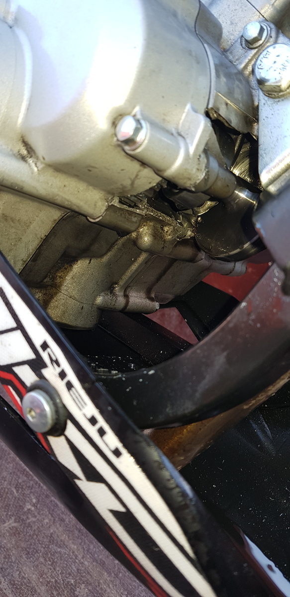

hatte gerade einen Motorradunfall bei dem der Motor kaputt ging. Mitten
während der Fahrt paar laute Schläge dann wars aus. Zum Glück nichts
passiert, nicht mal umgekippt, also sehr glimpflich ausgegangen.
Kann mir jemand grob sagen was da passiert sein kann? Einziger Hinweis
ist das Foto, ich selber hab keine Ahnung von dem Zeugs. Zum Mechaniker
kommt es die Tage, bin aber echt gespannt was es sein könnte.
Danke sehr

Totalschaden, einmal alles neu.  da hat Peuel  Loch ins Motorgehause
gehaut und dadurch wurde blockiert, Hintenräder ebensfalls, was es zur
deine Unfall führt. Aber warum hat Peuel Loch in Block gehaut, weiss wir
erstmal nicht. (Kolbenfresser oder Peuellager-Schaden )

Jo, da ist das Pleul gerissen und hat es durch das Gehäuse geschlagen.
Mechaniker kannst du dir sparen! Neuer Motor!

Wenn ich mir das ganz genau anschaue, ist das Auge des Pleuls gerissen,
dort wo das Pleullager den Kolben greift.
Zwei Ursachen sind denkbar:
Lagerschaden (das hätte man frühzeitig hören können)!
Materialfehler/Ermüdung.

Für das Schadensbild gibts zwei mögliche Ursachen, die beide eine
Blockade des Kolbens zur Folge haben und dann reißt das Pleuel ab. Die
dann ungelenkt auf der Kurbelwelle weiterdrehenden Teile des Pleuels
schlagen dann Löcher ins Gehäuse oder die Kurbelwelle drückt Teile des
Pleuels durch das Gehäuse weil sie ihr plötzlich im Weg sind (und nicht
mehr da wo sie hingehören).
Erste Möglichkeit ist ein Kolbenfresser, das passiert oft durch
Mangelschmierung oder wenn man einen kalten Motor gleich extrem
belastet. Das Material des Kolbens verschweißt sich am oberen oder
unteren Totpunkt mit der Laufbuchse und das war's dann.
Die zweite Möglichkeit ist ein Kolbenkipper, dabei verkeilt sich der
Kolben in seiner Laufbuchse. Mögliche Ursache für sowas wäre z.B.
übermäßiger Verschleiß, daß der Kolben nicht mehr passig in der
Laufbuchse läuft und darin herumklappert.
Extreme Lagerschäden können auch zu solchen Schadbildern führen, aber
das hört man normalerweise lange vor dem endgültigen Versagen, das ist
ein richtig lautes klappern und schlagen aus dem Motor wenn die Lager
Spiel haben.

Was dazu geführt hat, wirst du sicher nichtmehr rausfinden, ist aberauch
völlig irrelevant, der Motor ist hin.

Doch das kriegt man heraus wenn man es wirklich will.
Wenn der Kolben nur noch mit dem Hammer rausgeht, sieht man beim
Kolbenfresser sehr deutliche Fraßspuren, beim Kolbenkipper bleiben
Schlagmarken in der Zylinderlaufbuchse, der Kolben kann auch gebrochen
sein... Wenn der Kolben unauffällig ist und die Laufbuchse noch gut
aussieht, bleibt nur der massive Lagerschaden, aber das passiert wie
gesagt nicht aus heiterem Himmel.
Ölanalyse könnte man auch machen, ob da massiv Abrieb enthalten ist oder
ob da durch Treibstoff eine starke Ölverdünnung vorliegt.

Ohne Öl dauert's bis zum Kolbenfresser aber nur wenige Minuten,
bestenfalls ein paar Kilometer.
Vielleicht ist der Hobel zu heiß geworden? Das würde auch dazu führen,
daß das Öl seine Schmierfähigkeit verliert.

Einen Lagerschaden hörst du locker 100 KM vorher, mit einen Krach das
dich 100 % die Polizei anhält. Als ich das hatte, habe ich an ein Fehler
bei der Variomatik gedacht weil der Krach den Berg hoch anfing, und er
immer mehr verhungerte.  Diagnose : Kurbelwellenschaden
Ein Kolbenfresser nicht. Der kann dir von jetzt auf gleich passieren.
