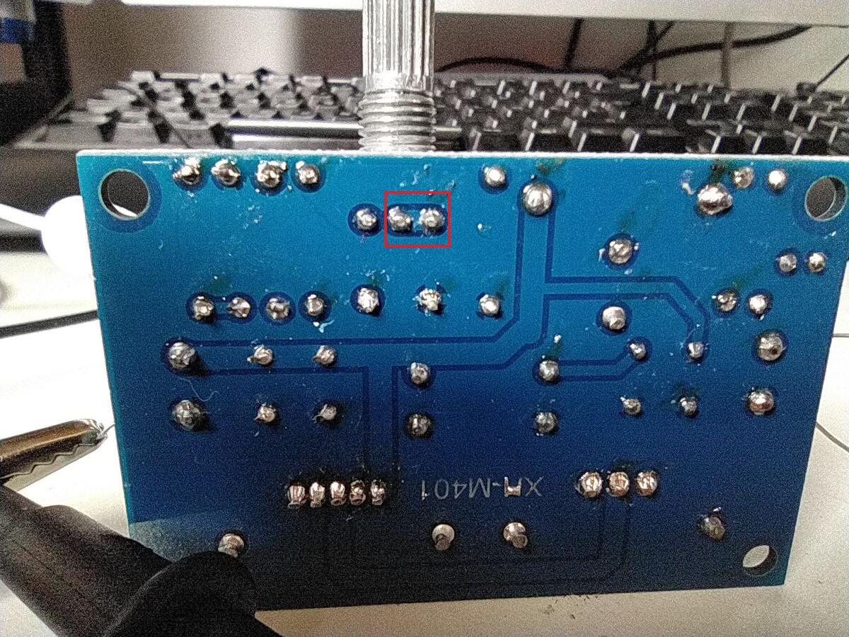

Ich habe mir vor kurzem einen DC-DC Konverter gekauft diesen habe ich Mi
bekommen und habe festgestellt das sich die spannung am Ausgang nicht
verändert wenn ich den Poti drehe (Eingang 7,2V Ausgang 7,2V).
Ich habe auch schon die Lötstellen erneuert aber das hat nichts
gebracht. Auch mit einem Verbraucher in meinem fall ein kleiner Motor
tut sich da nichts bleibt auch hier konstant bei 7,1V.
Wenn jemand eine Idee hat ob ich was falsch mache oder evtl der
Konverter hin ist bin ich gerne offen für Ideen.

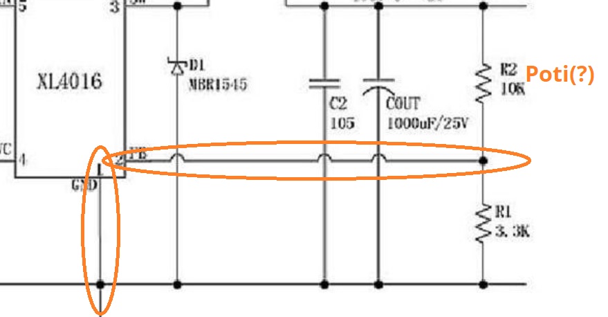

Gast #6731766
Nico schrieb:
> Hier ist der Schaltplan
Da ist kein Poti zu sehen.
Welche Spannung liegt an FB und ändert die sich, wenn du am Poti drehst?
Welche Spannung liegt am Abgriff vom Poti und ändert die sich, wenn du
am Poti drehst?
Welche Spannung liegt am Ausgang?
(jeweils bei Eingangsspannung von z.B. 7.2V und 12V)

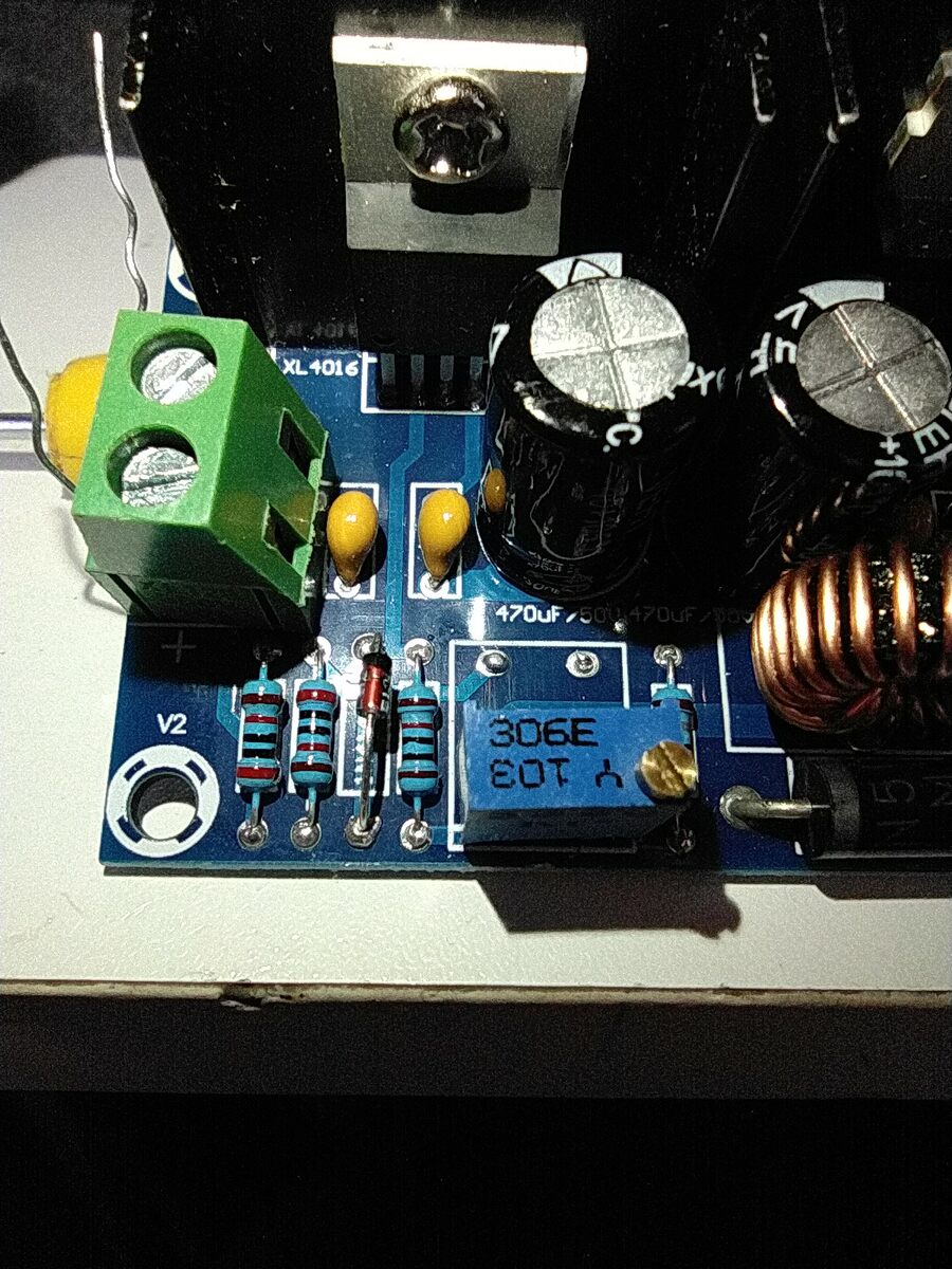

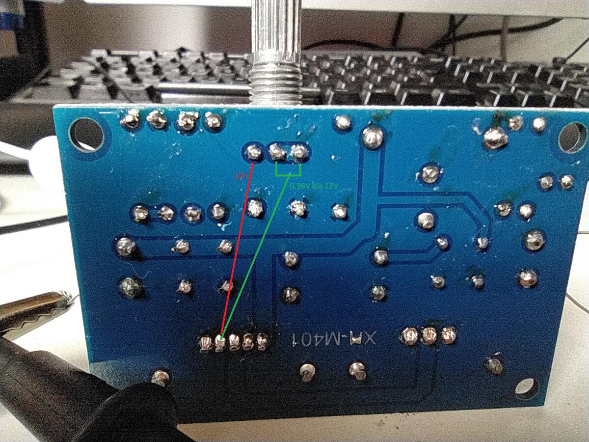

Gast #6731827
Am FB liegen unveränder spannung an bei 7,2V 7,2V bei 12V 12V.
Die Spannung am Poti verändert sich die ersten Volt sind sehr schwer
einzustellen jumpt bei 12V und den ersten millimeter auf 2/5V und dann
ist es einfacher zum einstellen. (Habe wo die spannung variert auf dem
Bild Makiert).
Der Ausgang belieb die Spannung wie beim Eingang.
Eingang: 7,2V Ausgang: 7,2V. Eingang: 12V Ausgang: 12V.

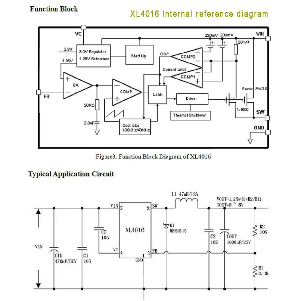

Gast #6731869
Dann ist die Wahrscheinlichkeit hoch, daß der auf dem Board verbaute
XL4016 schon geschrottet ist. Die maximal erlaubte Spannung an FB liegt
laut Datenblatt bei 7 Volt.
Vermutlich ist das wieder mal ein Fall, bei dem ein findiger Chinese den
Spannungsteiler aus R1+R2 durch ein Poti ersetzt hat. Wenn der Schleifer
in der Endstellung ganz oben steht (bei Vout), dann sieht der FB Eingang
ohne weitere Schutzmaßnahmen direkt die Spannung die am Ausgang ansteht.
Gast #6731911
So wie das Layout aussieht, ist das Poti als einstellbarer Widerstand
beschaltet (Abgriff fest mit einem Ende verbunden), d.h. das Poti wird
wohl an Stelle von R2 sitzen.

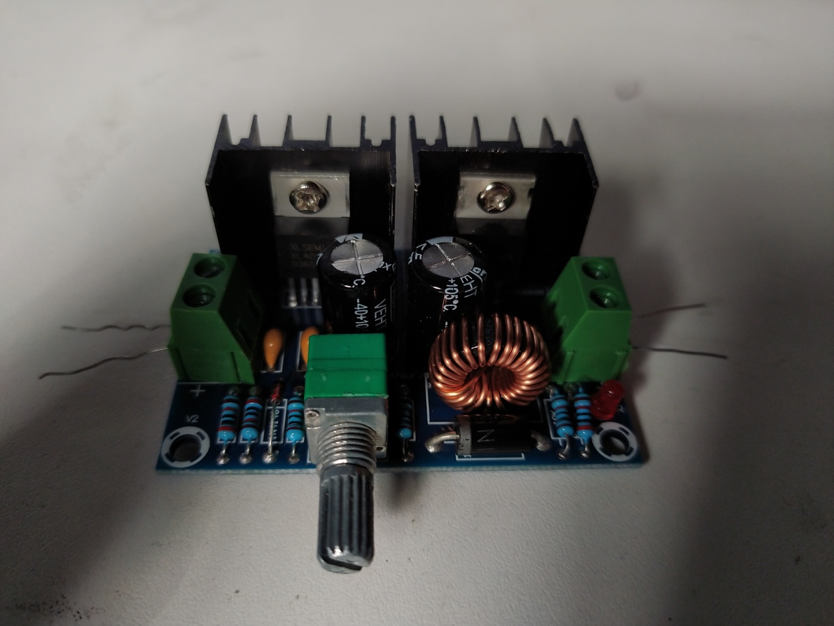

Gast #6731950
Nico schrieb:
> also könnte der XL4016 Kaputt sein?
Die 30V an seinem FB-Eingang dürfte er nicht überlebt habe.
Die Frage ist, wie es dazu gekommen ist. Der XL4016 soll laut Datenblatt
nicht mehr als 36V Eingangsspannung bekommen. Bleibt die Frage nach dem
Schaltplan zu dem Board. Was sitzt auf dem rechten Kühlkörper, wie ist
das Ding verschaltet und ist es noch in Ordnung?
Gast #6731970
Nico schrieb:
> ... ist der MBR20100 ich müste mich selber
> erstmahl schlau machen was das für ein chip ist.
Einfach auf den Link klicken.
Das ist eine simple 20A Diode.
Da wird wohl jetzt zwischen Pin 3 und 5 vom XL4016 ein Kurzschluss zu
messen sein - entweder Lötbrücke auf der Platine oder durchlegierter
Ausgangs-FET.

Gast #6732041
Harry schrieb:
> die Lötaugen sehen nicht gerade professionell aus
das stimmt aber das liegt auch teilweise bei mir weil die davor kalt
aussahen deshalb habe ich die erneuert deswegen etwas unsauber.

Gast #6732049
Jamoment. Das Poti müßte doch Teil des Spannungsteilers sein, der zum FB
pin geht. An FB (Pin2) regelt der Regler immer auf 1,25V. Finde die
Leiterbahn, die zu diesem Pin geht. Da ist wahrscheinlich was
unterbrochen. Vielleicht der Widerstand direkt links neben dem Poti? Hat
der einen Riß?
