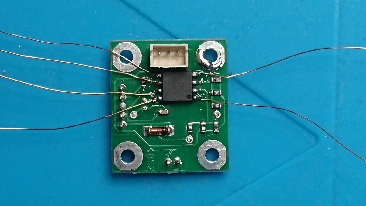

Letzlich bin ich mit meinen Experimenten soweit gekommen, dass ich einen
neuen ATtiny mit den Daten aus dem Originalen flashen konnte. Dann habe
ich die Schaltung auf einem Breadboard nachgebaut (siehe Anhang), aber
leider funktioniert sie nicht und ich brauche Hilfe den Fehler zu
finden.
Die Langfasssung:
Ich habe Kupferlackdrähte an die 6 zum Programmieren benötigten Pins
(Vcc, GND, RESET, MOSI, MISO, SCK) gelötet (siehe Anhang) und konnte mit

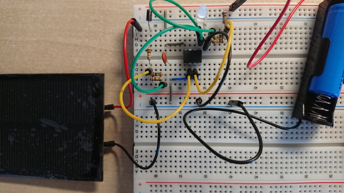

Wenn ich schon soweit gekommen bin, dann könnte ich ja auch mal
versuchen die ganze Leuchtturm-Schaltung nachzubauen (siehe Anhang). Für
den vermeintlichen Kondensator habe ich wahlweise einen 10 oder 100 nF
Kerko eingebaut. Als Diode habe ich entweder eine 1N4148 oder 1N4007
eingebaut. Ich habe mich an meinen "Schaltplan" aus dem Thread
Beitrag "Schaltung mit ATtiny13A aus Solar-Leuchtturm verstehen" gehalten, allerdings ohne
dass ich einen Schalter oder den 0 Ohm Widerstand verbaut hätte.
Hier nimmt dann die Erfolgsstory ihr vermeintliches Ende. Wenn ich die
Schaltung mit der Batterie und einer Solarzelle (im dunklen) verbinde,
kann ich messen, dass der ATtiny 3.2 V (Batterie-)Spannung bekommt. Die
LED zeigt aber nicht das gewünschte Verhalten, sondern leuchtet manchmal
(eratisch) sehr schwach oder blink schnell sehr schwach und ich kann an
dem entsprechenden Pin PB1 nur 0V messen (an dem originalen ATtiny kann
ich die Spannungsänderung mit einem DMM messen). Also PWM läuft wohl
nicht. Mein unbewiesener Eindruck ist, dass die MCU gar nicht läuft.
Aber hier bin ich mit meinem rudimentären Wissen überfordert. Was müsste
ich tun/messen, um den Fehler einzukreisen? Ist die Schaltung überhaupt
richtig?
Das einzige was ich noch positives mitteilen kann ist, dass sich der
neue ATtiny nach diesen ganzen Experimenten immer noch auslesen und neu
programmieren lässt. Ganz kaputt habe ich ihn also noch nicht gemacht!

Ingo W. schrieb:
> Hast du dir die Datei mal angeschaut?
> falls sie nur aus "ff" besteht, dann ist der originale Käfer
> auslesegeschützt.
Ja, sowas hatte ich auch die ganze Zeit im Hinterkopf. Die HEX-Datei
besteht nicht nur aus FF und ich nehme an, dass eine Datei die nur aus
FF bestünde wahrscheinlich von avr-objdump.exe nicht verarbeitet werden
würde, oder? Meine wurde verarbeitet, allerdings verstehe ich natürlich
nichts von dem was in dieser Datei (AVR-Asemmbler?) steht.

Gast #6731794
Stefan M. schrieb:
>> auslesegeschützt.
> VG,
> Stefan
Einfach die Datei hier posten.
Gast #6731810
> auslesegeschützt.
Das ist nur die halbe Wahrheit. Es ist bei Weitem nicht garantiert, das
bei gelocktem Chip $ff gelesen wird. Nein, es wird vielmehr
irgendwelcher Quatsch gelesen, bloß halt nicht der echte Inhalt.
Ich habe bei verschiedenen gelockten AVR8 schon alles mögliche gesehen.
"Liefert nur $ff" kam dabei auch vor, das war aber war eher die Ausnahme
als die Regel.
Dann lerne es! Wenn man schon klauen will, muss man die nötigen
Kompetenzen aufbauen. Du kannst kein Bankräuber sein, wenn deine einzige
Kompetenz Nasenpopeln ist. So ist das nunmal.
Allerdings: wenn man die nötige Kompetenz hat, braucht man solchem
lächerlichen Pimpelkram natürlich auch nicht mehr per RE zu klauen, das
ist dann viel schneller selber "from scratch" programmiert...
